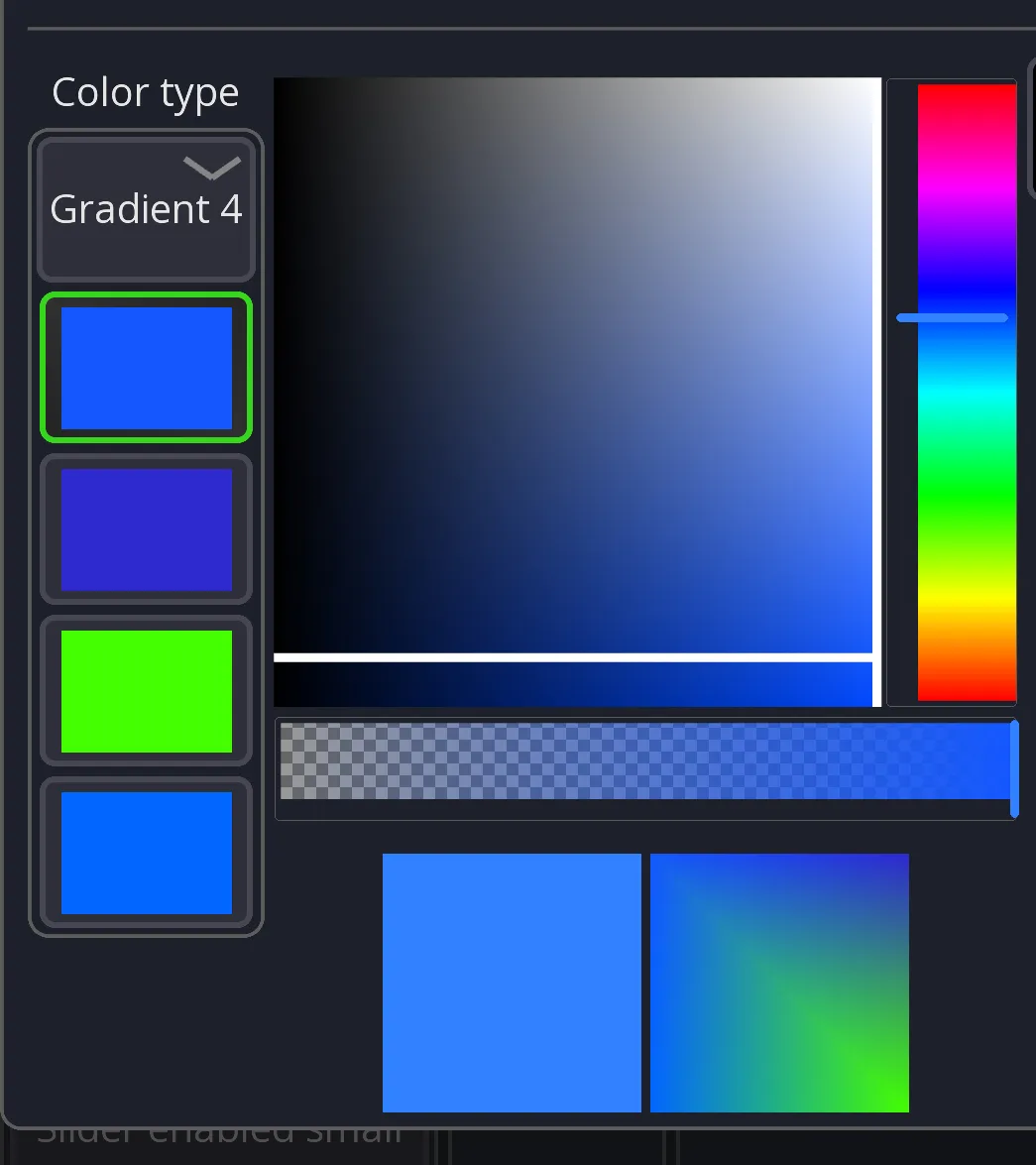

    Wenn man sich den Strip mit den Sends-Balken komplett selbst baut, kann man die Farbe völlig frei wählen.
    Ich werde es nicht testen, weil mir das zu
    zeitaufwändig ist.

    Gerade mal geschaut:
    Für A&H gibt es nur die 8 Farben, die der Hersteller bietet. Andere Mischprodukte bieten deutlich mehr Farben (Wing z.B. 18!) Dazu den channel button des Mixbusses halten, dann geht das scribble menue auf. Dort kann man auch die Farben wählen.

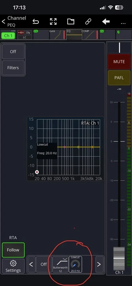

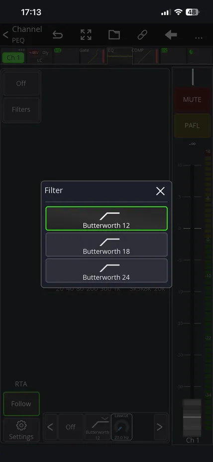

    Für bottom nutze ich auch ein durch das Top Signal gekeytes Gate, keinen Comp und ausser dem ziemlich hochgeschraubten lowcut keinen EQ. Zu viel Höhen im Hallanteil nehme ich im Effekt selbst wieder raus.
