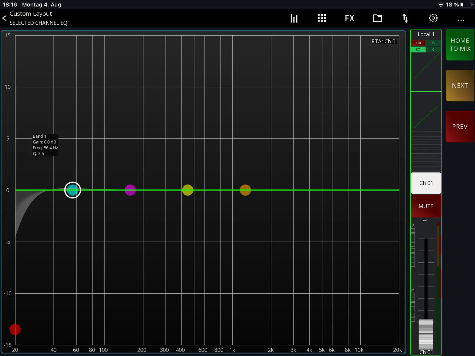

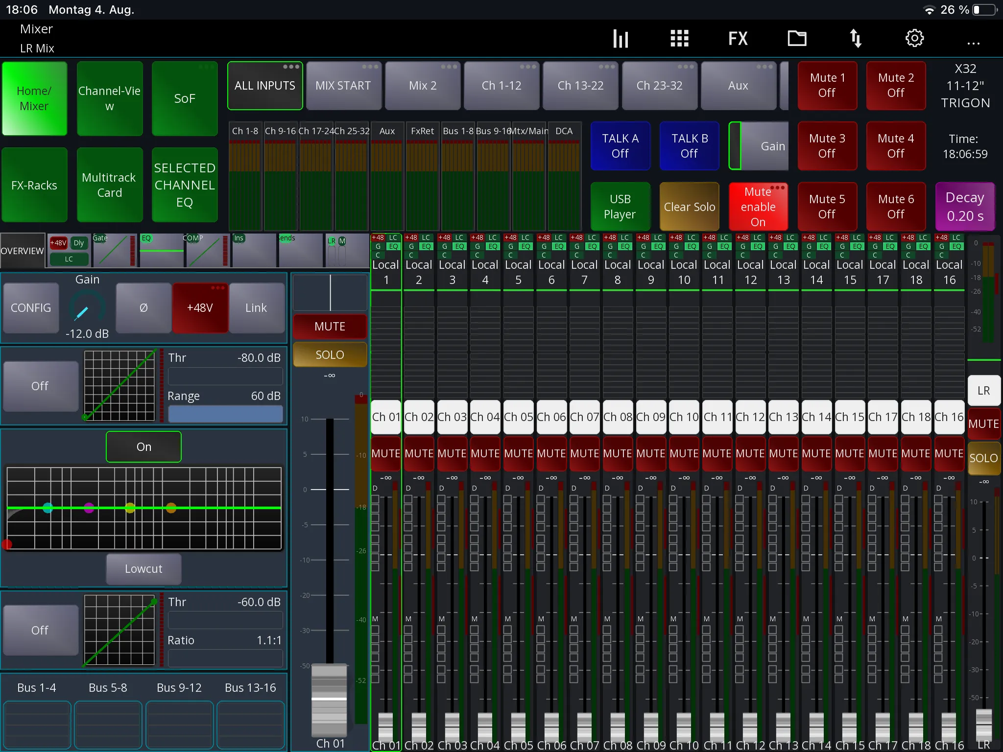

    • 4. August 2025 um 18:23
    Ich nutze keine „Faderboards“.
    Ich habe das in den letzten Jahren hier schon oft beschrieben. Wenn ich meine, Hardware Fader zu brauchen, nehme ich ein Mischpültchen als Faderboard. Die kleinformatigen Pulte der Hersteller brauchen kaum mehr Platz als das MIDI Gedöns, sind günstig und ich muss mit MIDI Baustellen keine Lebenszeit verplempern. Ein geniales „Faderboard“ in diesem Sinn ist ein Wing Compact, das ich im Leichtbaucase mit einer Hand tragen kann.
    Klar habe ich in Mixing Station einige Zeit investiert, um damit jonglieren zu können und ich verwende sehr viel Energie darauf, unterschiedliche Herstellerplattformen drauf zu haben. Damit ist aber auch gut.
    Mixing Station nutze ich am FOH entweder so, dass es Pultoberflächen mit den Dingen ergänzt, die die Hersteller nicht so gut gemacht haben, die zu langsam in der Nutzung sind oder gar nicht funktionieren. Da habe ich ja auch schon etliche Beispiele genannt.
    Ausserdem habe ich auch setups, mit denen ich geeignete Jobs nur mit Editor und Mixing Station mache, ohne Hardware-Controller. Da bin ich inzwischen mutiger als früher. So habe ich diesen Sommer ein dreitägiges Festival der besonderen Art „Faderlos“ gemacht und dieselben auch keinen Moment vermisst. Ich danke an dieser Stelle nochmals Wurst Werner, der mich vor Jahren diesbezüglich inspiriert hat. ;)
    In der Allen & Heath Welt bedeutet das für mich, das es entweder mit Stagerack, Director und einem gut überlegt ausgearbeiteten MS setup auf einem geeignet großen Schirm geht oder ich nutze ein SQ5/6, Avantis Solo, Cti1500 als Faderboard und muss mir über MIDI, Communications und Co. keine Gedanken machen.
    Immer noch grandios finde ich zum Jobs mit überschaubaren Kanalzahlen zu absolvieren das X32 Core, in dem die Comms einfach komplett eingebaut sind.
    Ein MS Setup für „faderlose“ Jobs sieht z.B. so aus:
    Hinter den grünen Buttons links oben verbergen sich allerhand sub-layouts, die das Arbeiten sehr erleichtern:
    oder
    die das Arbeiten sehr erleichtern. Genau wie das Arbeiten mit einem konventionellen Pult zuerst eine Frage wie man arbeiten möchte/kann und danach eine Sache der Gewöhnung.

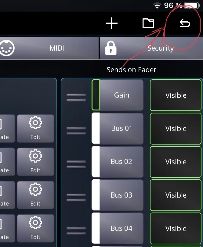

    • 4. August 2025 um 11:42
    Zitat von duplobaustein
    Man kann doch am Layers Reiter mit dem kleinen Pfeil Symbol Layers und/oder Sends on Fader auf Standard zurück setzen, nicht?
    Bevor wir jetzt weiter aneinander vorbei reden … Du meinst das (hier im SOF Board, sieht im Layer Board genau so aus):
    Das ist tatsächlich so eine Art Layer Default, setzt aber nicht nur die im Layer ausgewählten Kanäle und deren Reihenfolge in einem Layer zurück sondern auch alles andere, was darin enthalten ist, also Custom Layer, Layer-Reihenfolge, Sichtbarkeit …
    Der Fragesteller hatte das schon von ihm so bestätigte 'Auto Save' Problem. Er arbeitet vom globalen default aus und kann ja ohne je ins layer board zu wechseln einfach durch Halten eines Buttons der Layer Button Bar Kanäle umarrangieren, möchte aber, dass das „volatil“ bleibt. Da er das 'Auto Save' Problem an anderer Stelle möglicherweise wieder hat, ist es einfacher 'auto save' abzuschalten und insgesamt den default ein mal wiederherszustellen.

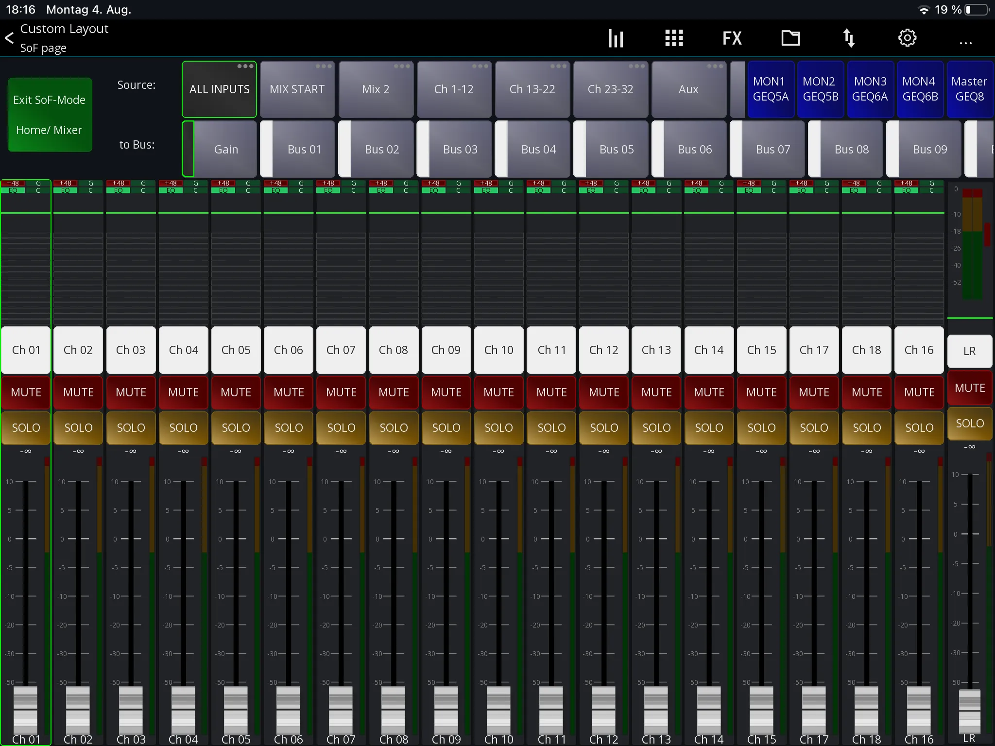

  • A&H dLive
    • 3. August 2025 um 19:27
    …sieht bei mir zwar anders aus…
    Ja, es ist das SENDS Element im channel Strip. David hat es inzwischen so gestaltet, dass es, wenn die Auflösung für eine große Anzahl von Bussen auf einer kleinen Schirmgröße zu gering wird und/oder die im channal strip layout eingestellte Höhe des Bildschirmelements zu klein ist um was brauchbares zu sehen, nur noch die symbolisierten Blöcke anzeigt.
    Mir war es wichtig, dass die Balkendarstellung der Sendpegel erhalten bleibt, wie wir sie seit den frühsten Versionen des Yamaha Studio Managers kennen. Bei noch größeren Schirmen kann man die waagerechten Balken direkt als Slider bedienen, ohne überhaupt diese Darstellung verlassen zu müssen. Für mittelgroße Schirme kann man die Balken, damit man sie nicht versehentlich bedient, auf 'READ ONLY' stellen. In jedem der möglichen Modi öffnet jedoch das darauf Tippen zuverlässig das 'Sends' Fenster und ist damit für A&H Liebhaber der andere 'MIX BUTTON'. Man muss also nicht in die Einzelkanaldarstellung wechseln.
    Bei mir sieht ein X/M32 Strip in Aktion in der Übersicht dann so aus:
    Bei Dir sollte es irgendwie so aussehen und dann ist der Informationsgehalt zwar weg aber die Funktion 'MIX BUTTON' bleibt erhalten:
    Würdest Du es im Strip Design größer ziehen oder einen großen Schirm nutzen, sähe es z.B so aus:
    Ich brauche für Bus Send Pegel keine Hardware Fader mehr aber wie schon früher betont, das gute Gefühl stellt sich erst mit der passenden Bildschirmgröße ein. ;)
