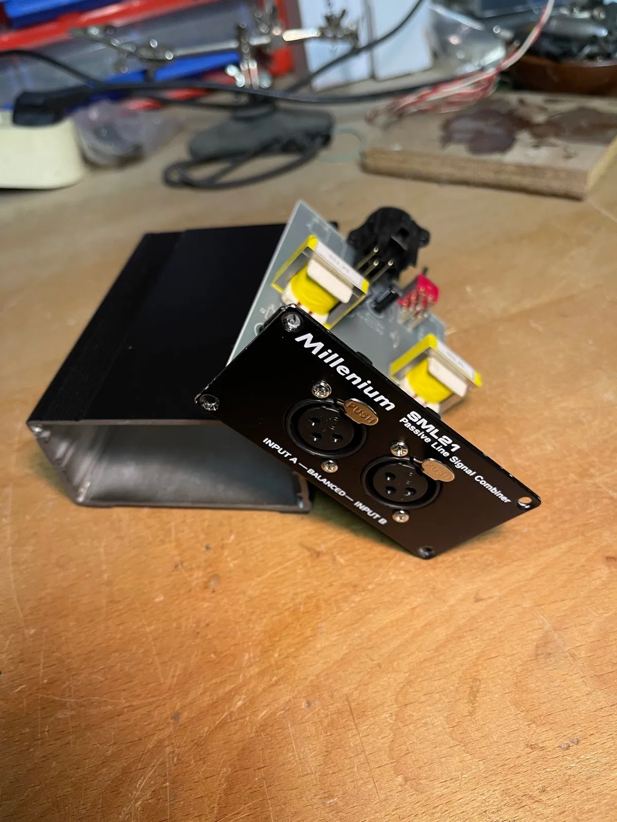

    Hier noch der Millenium Line Signal Combiner:
    Leider gibt es auch hier bei der Verwendung mit Mikrofonen den gleichen kleinen Drop beim Ausschalten oder Ausstecken des Schaltermodells, also die Schaltung des Millenium SML folgt leider nicht der oben genannten Logik.
    Wenn man mit dem kleinen Drop für das Mikro ohne Schalter leben kann, ist SMM schon das richtige Teil.

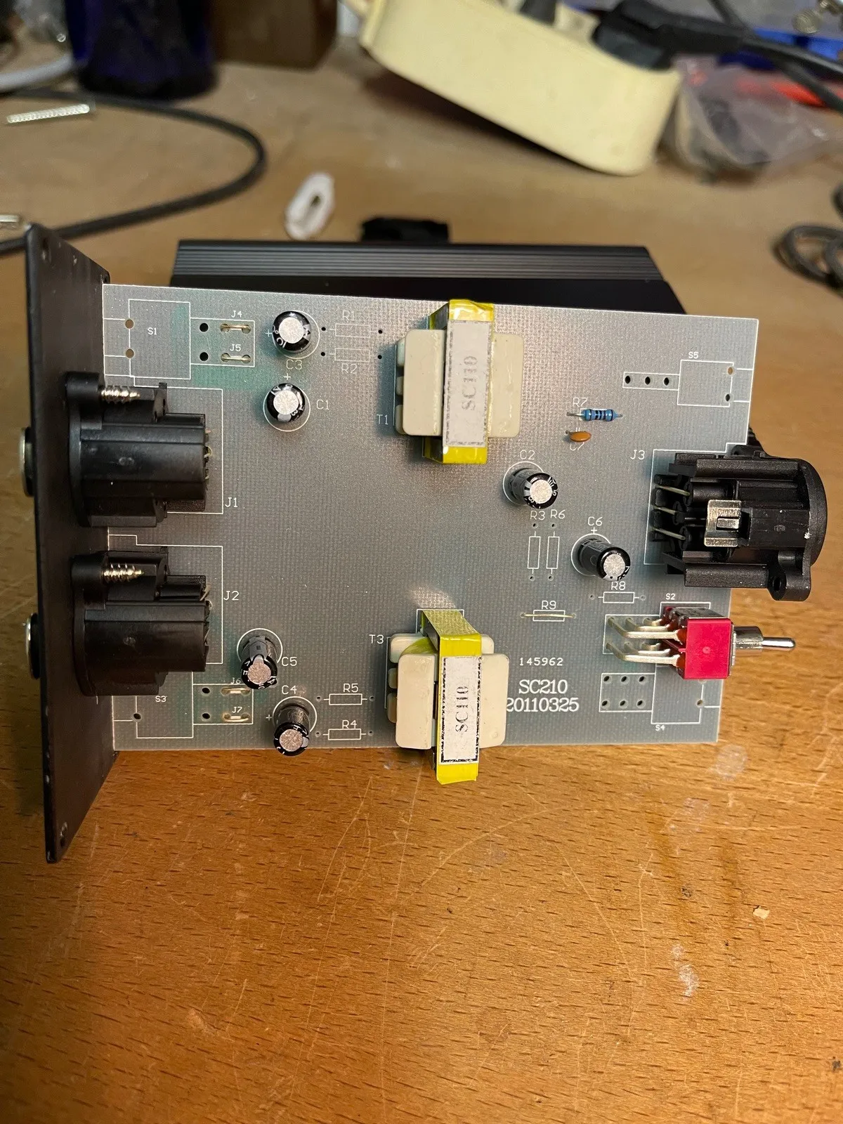

    Jupp, wenn ich das richtig sehe, ist hier der Übertrager nur der Trenntrafo zwischen Eingang/Pult A und B und die Pegelanpassung findet über die Ohmschen Widerstände statt. Hast Du so ein Teil und kannst uns sagen ob sich LC31 wie A oder wie B in meiner Ausführung verhält?

    Heute morgen fällt mir auf, dass die Frage genau genommen nur halb beantwortet ist. Auf der Primärseite, dort wo beide Lasten hängen, bewirkt Abschalten und Abziehen eines Mikros den jeweils gleichen Verlust. Vergleicht man jedoch den Pegel eines Mikros in der Abhöre bei 'beide Mikros auf der Primärseite eingesteckt' mit dem Pegel des selben Mikros 'ohne die Schaltung direkt in dem preamp gesteckt', so sind diese Pegel gleich.
    Ich verstehe jetzt meine Fehlannahme und auch den Umstand, warum der Palmer-Merger das vom Threadstarter gewünschte Ergebnis liefert:
    Grundsätzlich sind mit Übertragern die Impedanz und damit die Verstärkungsverhältnisse in den bekannten Grenzen durch das Übersetzungsverhältnis wählbar. Dabei sind zwei Optionen sinnvoll:
    Option A:
    Man möchte, dass die Summe beider Quellen der Primärseite sich auf der Sekundärseite Impedanz- und damit pegelmäßig wie eine der Quellen verhält und in der Wirkung A+B =A stattfindet, wenn beide Mikros eingesteckt sind. Die angestrebte Betriebsart ist eben 'beide Mikros eingesteckt' und der Preamp soll 'nicht merken' :), dass es 'zwei statt eins' ist. Dann braucht man eine Abschwächung der einzelnen Quellen und der Abfall, wenn eins fehlt, ist logisch, egal ob nun abgeschaltet oder auf der Primärseite ausgesteckt und der Entwickler der Schaltung hat alles richtig gemacht.
    Möchte man das, nimmt man die Version SMM.
    Option B:
    Man möchte, dass der Pegel auf der Sekundärseite konstant bleibt, wenn man eine Quelle abzieht. AB-A=AB (wünschenswert, z.B. wenn man zwei Mischpultsummen mergt und im Veranstaltungsverlauf eins davon aufgesteckt/abgezogen wird. ;)) Dann ist das Übertragungsverhältnis so gewählt, dass man gegenüber einer Anordnung ohne die Übertragerschaltung an den Pultausgängen beider Pulte ein paar dB zugeben muss um den gewohnten Soll-Pegel am Systemcontroller zu erzeugen, was meiner gelebten Praxis entspricht. (Dabei waren, wenn ich den passiven PMBL benutzt habe, ganz ohne Messung 3dB zu wenig, 6dB zu viel und 4,5dB gerade richtig :))
    Also A wäre dann die häufiger gewünschte Auslegungsvariante für 'zwei Mikros mergen' und B wäre die Variante für 'zwei Pulte mergen'.
    Die Anwendung des Threadstarters wäre also sozusagen die „Anwendungsausnahme“ und benötigt Option B, also den Schaltungstyp Palmer PMBL :) Ich muss jetzt noch testen ob das preiswerte Millenium SML Ding sich für Mikrofone tatsächlich auch so verhält.

    Ich habe dann mal noch mit einem passiven 'line Pegel merger' von Palmer, den ich nutze, um zwei Stereo outs von zwei Pulten zu summieren, getestet:
    Damit gab‘s keinen Drop, wie ich es auch für den Millenium mic merger erwartet hatte. Ich habe von Millenium auch einen Satz Line Pegel Merger
    SML 21, um wedge Busse zu verlinken. Wenn ich wieder im Lager bin, werde ich mal testen, ob die sich so verhalten wie das Palmer Teil und ohne Drop funktionieren.
