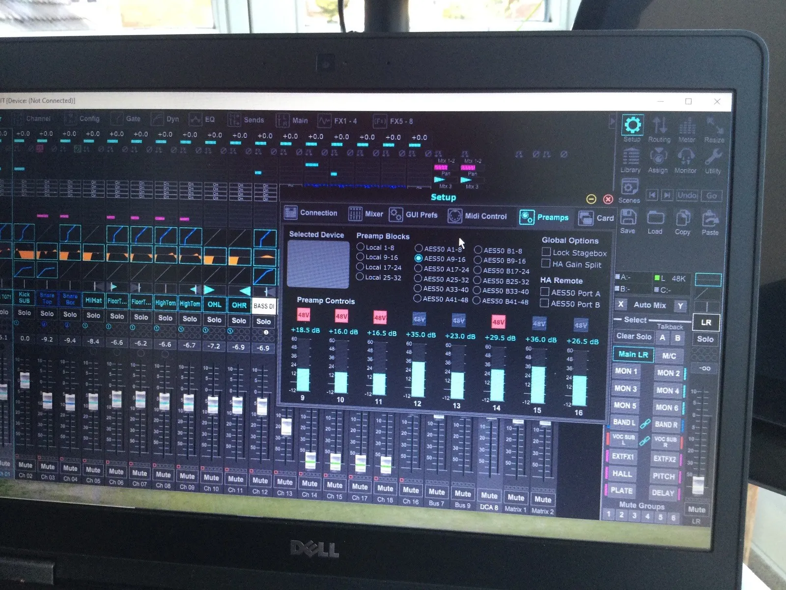

  • X32 Rack als IEM-pult
    • 3. April 2025 um 19:34
    …auch einige fadereinsellungen sind mir aufgefallen, die nicht mit dem aktuell im X32 eingestellten werten übereinstimmen. außerdem ist einer der kanalnamen ein alter name.
    wenn ich ältere backups aufrufe, ändern sich diese einstellungen aber. nur wenn ich das neue szenenfile lade, ändert sich plötzlich nichts mehr.
    Das lässt sich, wenn keine recall safes eingestellt sind, eigentlich nur so erklären, dass Du in der Speicherroutine was verkehrt machst. Der einfachste Fehler wäre, dass die Szene es nicht auf den USB/ den Läppe geschafft hat sondern nur auf den geräteinternen Speicher.
    Um zu helfen, müsstest Du mal kleinteilig beschreiben, was genau Dein Speicherpfad ist.
    • 3. April 2025 um 19:13
    Jup, was man offline in der Editorübersicht sieht, ist der Trim. Die Trennung war ursprünglich wohl für remote gain.
    Um gain und phantom zu sehen guckst Du hier:
    wobei Deine Rack preamps unter local 1-8/9-16 zu finden wären. ;)
