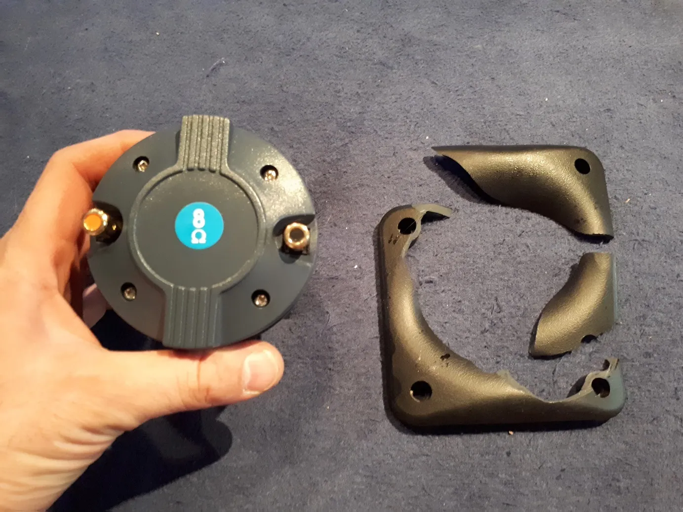

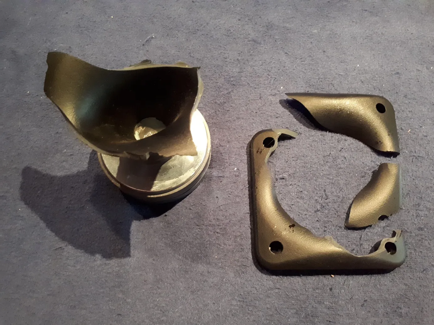

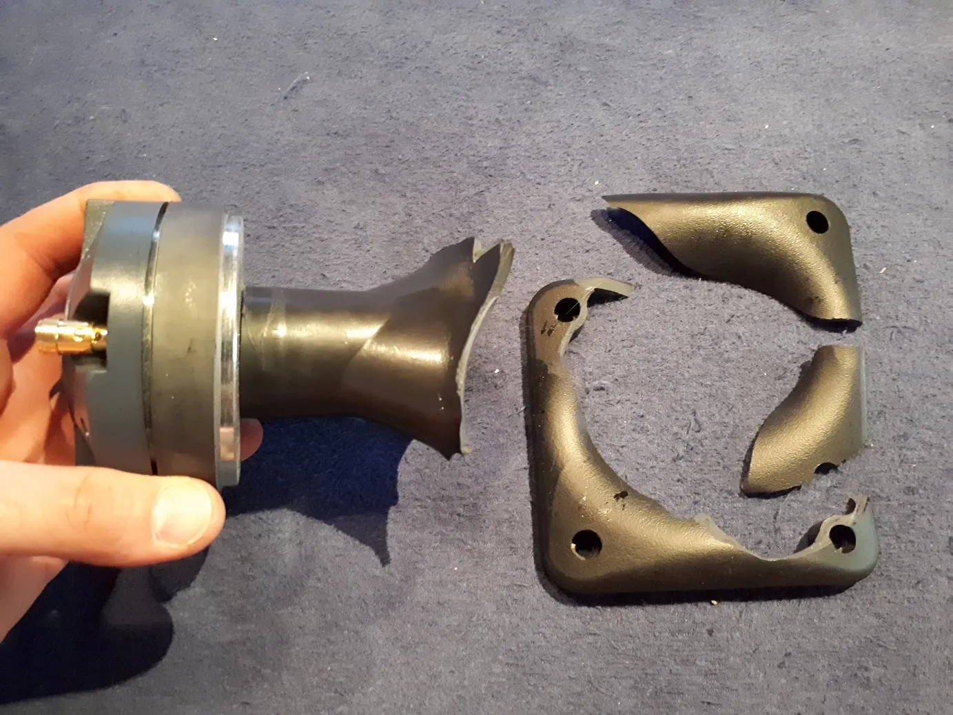

  • Ersatz HT/Horn für DAP Sound Mate 1 Satelite 8" 120W 8Ohm
    • Timo Jung
    • 21. November 2017 um 06:09
    Alle Teile sind noch da!
    "Erstmal alles zusammenkleben" -> hält da einfacher Sekundenkleber? Oder gibt es da schon spezielles für solches Material?
    • Timo Jung
    • 21. November 2017 um 00:26
    Denke mal da hilft kein mir bekannter Kleber mehr!!!!!
    • Timo Jung
    • 19. November 2017 um 22:24
    Hallo Gemeinde,
    ich habe aus dem Dap Sound Mate 1, aufgrund des defekten Aktiv-Subwoofers, die beiden 8" Sateliten geschenkt bekommen.
    Einer ist komplett OK, der zweite hat ein abbrochenes Horn des HT´s. Da am Horn der ganze Magnet dranhängt schließe ich eine reparatur durch einfaches kleben aus! Das Horn ist am Magneten fest verbaut und es steht nur 8Ohm auf der Spulen-Abdeckung.
    Hat jemand vielleicht die Bezeichnung des Ht´s zum Nachkauf parat? Wäre echt super!
    L.G.
