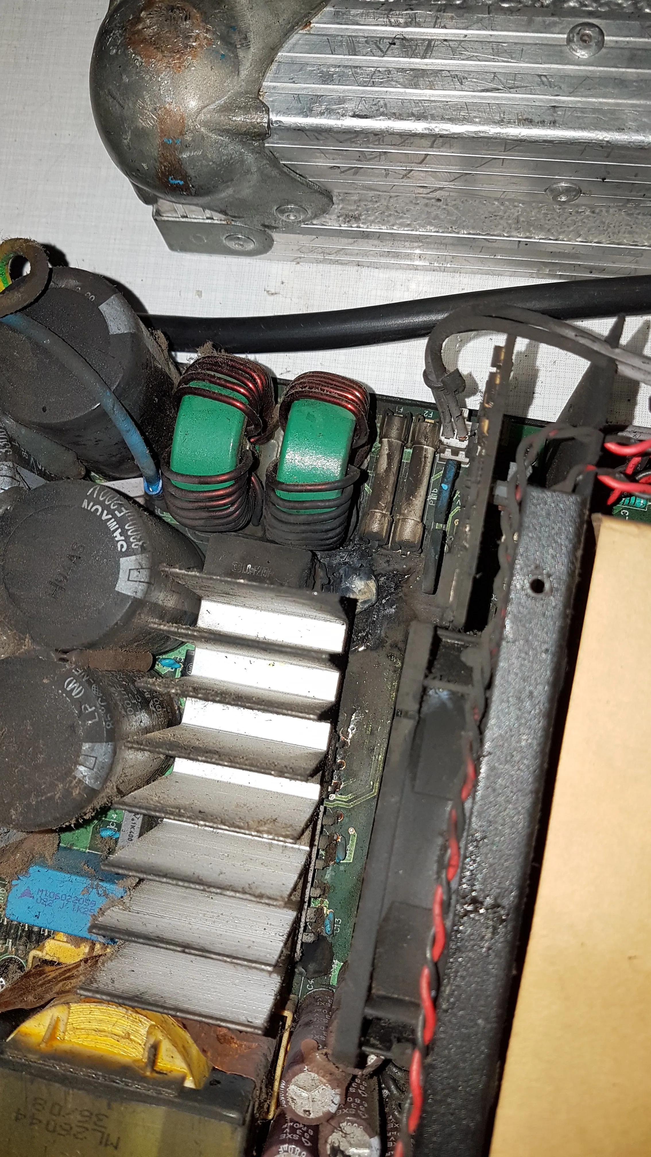

  • Ram S6044 Überspannungsschaden. Wer hat einen Schaltplan, oder fotos vom Innenleben?
    • partymucke
    • 5. Oktober 2017 um 23:55
    Netzteil ist bereits bestellt
    • partymucke
    • 5. Oktober 2017 um 18:26
    So, heute zerlegt. Die Platine sieht schlimm aus, auch und vor allem von der Unterseite. Es gibt daher ein neues Netzteil.
    Trotzdem wäre es toll, wen jemand einen Schaltplan für mich hätte, kann ja mal wieder was sein.
    DANKE

    Hallo
    mal wieder was von mir. Erst mal danke für Eure Infos und MEinungen.
    @all: ja, Stufe war schon wieder schmutziger als erwartet. War sehr intensiv unterwegs die letzten Monate :/
    marcoboy Du hast da tatsächlich etwas falsch verstanden. Der Varistor soll natürlich nach der Sicherung sitzen, sonst kann er diese ja nicht ausläsen.
    Auch sol er nicht die Hausssicherung schmeißen, sondern die in der Endstufe. Und ja, das funktiuoniert auch zuverlässig, wenn man es richtig macht. Habe regelmäßig damit zu tun Dort werden mehrere Varistoren parallel geschalten. Wie gesagt, wenn der Varistor kaputt geht und die Sciherung schmilzt ist alles OK, wenn er aber selbst abbrennt, hat er seinen Zweck nicht erfüllt.
    Im Dry Hire hat man es leider nicht im Griff, wie die Endstufe betrieben wird.
    Wenn mir jetzt noch einer einen Schaltplan hätte, würde ich mich mal dransetzen und die Sache genauer anschauen. Selbst wenn das Netzteil aus Sicherheitsgründen neu muss, sollte ich es vorher in Gang bringen, um den Rest zu testen. Da hat Marcoboy nämlich Recht, Tausch des Netzteils lohnt nicht, wenn noch mehr sein sollte.

    • 4. Oktober 2017 um 10:58
    vielen Dank schon mal für eure Kommentare. Ich habe auch schon ein komplettes Netzteil angefragt, befürchte aber dass ich das nicht lohnen wird. Mir ist schon klar, dass ich die verschmorten Bereiche komplett rausschneiden muss.
    Ich würde bevorzugt alle Leiterbahnen aus diesem Bereich entfernen und das Platinenmaterial belassen, damit die Platine nicht zu instabil wird.
    dass der dass der Varistor nicht die Sicherungen durchbrennen lässt, sondern selber in Flammen aufgeht ist schon ein tolles Meisterstück von RAM Audio.
    Der Behringer ultradrive der im gleichen case war eingeschalten und hat das klaglos mitgemacht.
    RAM Audio RAM Audio hingegen wirbt mit dem tollen Überspannungsschutz, da verstehe ich schon etwas anderes darunter. der Varistor hätte eigentlich die Sicherung durchbrennen lassen müssen. Wenn er dabei selber kaputt gegangen wäre, wäre das durchaus hinnehmbar.
    nun nun aber noch mal zurück zur Frage, hat jemand die Werte von dem Kondensator und dem Varistor? Wobei ich wahrscheinlich eher einen stärkeren Varistor einbauen würde, der dann auch die Sicherungen schmeißen kann

    • 3. Oktober 2017 um 23:40
    meine S-6044 ist an einem Stromagregat mit defektem Regler in Rauch aufgegangen. Die Endstufe war wohl ausgeschalten, aber die Schalter macht da keine Netztrennung. Leider sind die verbrannten Bauteile nicht mehr zu identifizieren, oder nicht mehr vorhanden. Kann mir hier jemand weiter helfen?
