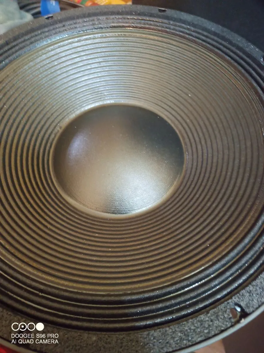

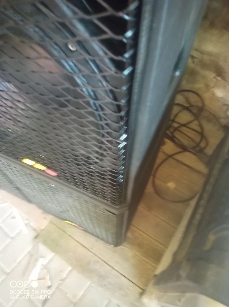

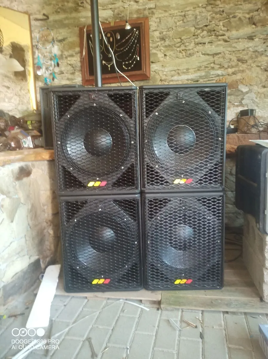

    Hallo, es hat gedauert, aber ich habe 4 fertig mit amping.
    Fazit eins.....
    Vielen Dank für die Hilfe und die Treiberempfehlung.
    Das 4er Packet ist der Kracher, keine Chance die hier auszulasten.
    Da fällt der Putz von der Wand....
    Super Sound, noch nie so nen präzisen Subwoofer gehabt.
    Als antrieb hab ich nen Chinakracher mit 2x2500 Watt an 4 ohm, ihos d2600
    Fazit 2..
    Ich glaube ich brauche mehr Tops😅😅😅
    Die gutter sind provisorisch, aber irgendwie gefallen sie mir, vielleicht bleiben sie erstmal.
    Vieeeelen Dank, die machen richtig glücklich

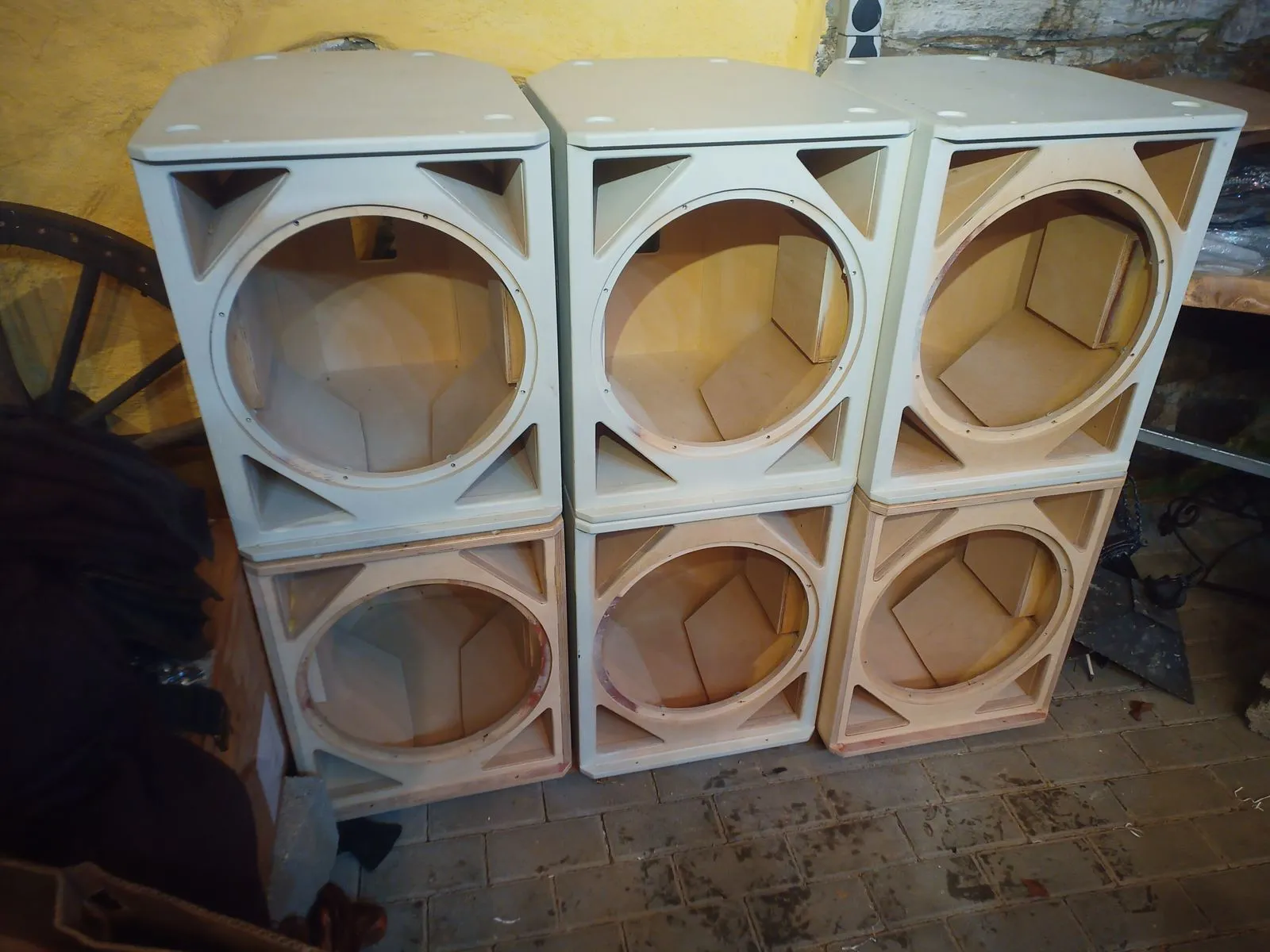

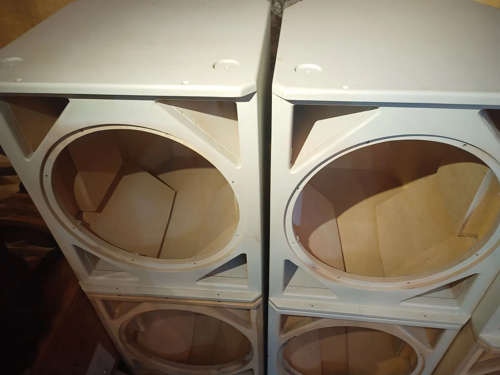

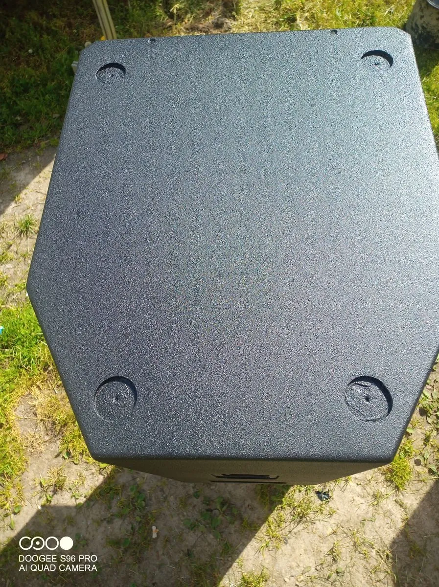

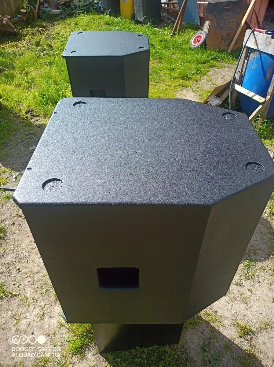

    So, es geht weiter...
    Hab die ersten 2 lackiert, leider fehlen noch die Kleinteile wie Anschlussterminal uns co.
    2 speaker sind auch angekommen.
    Ich will erstmal sehen wie die subs laufen bevor Ich mehr kaufe.
    Eine dicke endstufe ist auch in Arbeit, bekomme einen alten Touring amp von einem Bekannten mit genug Saft...
    Also habe ich die 8ohm Version genommen.
