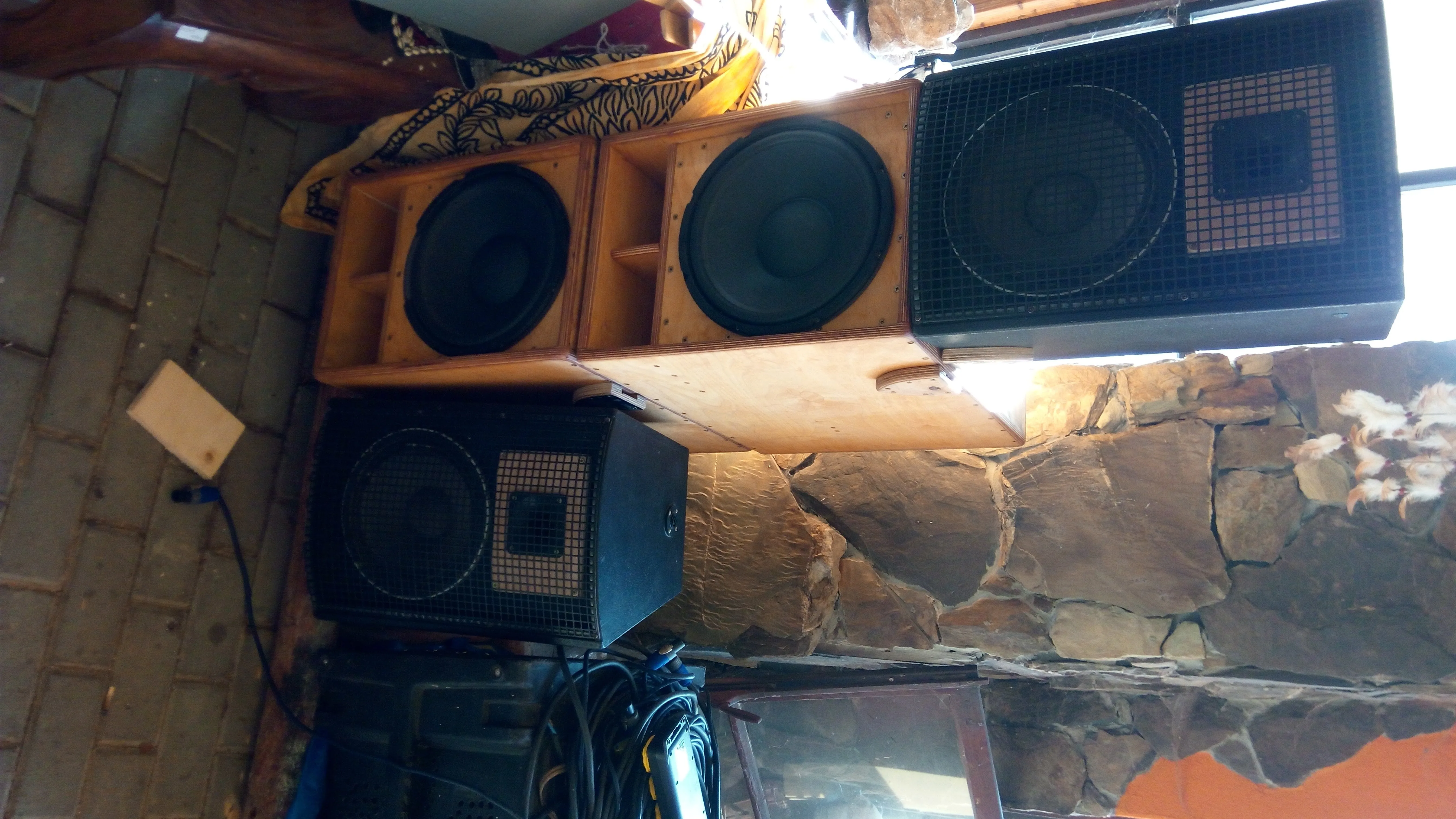

    moin,
    hier nochmal ein Bild Nachtrag..
    die Anlage hat schon 4 Partys durchgemacht, mit 2 Tops und 2 Subs.
    für 40-60qm Räume echt fett fürs Geld.
    leider hat einSubwoofer Luftzirkulationsgeräusche bei hoher Last.
    Erträglich, aber sollten eliminiert werden.
    da gleiche Gehäuse , wirds am Reiber liegen, dem geh ich auf den Grund die Tage.
    draussen geht auch, aber natürlich bei ähnlich kleiner beschallungsfläche.
    die nächsten Wochen gibt's noch 2 subs dazu, dann sieht das so aus wie auf dem Foto.
    Gruss Eiche.
