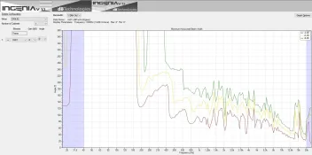

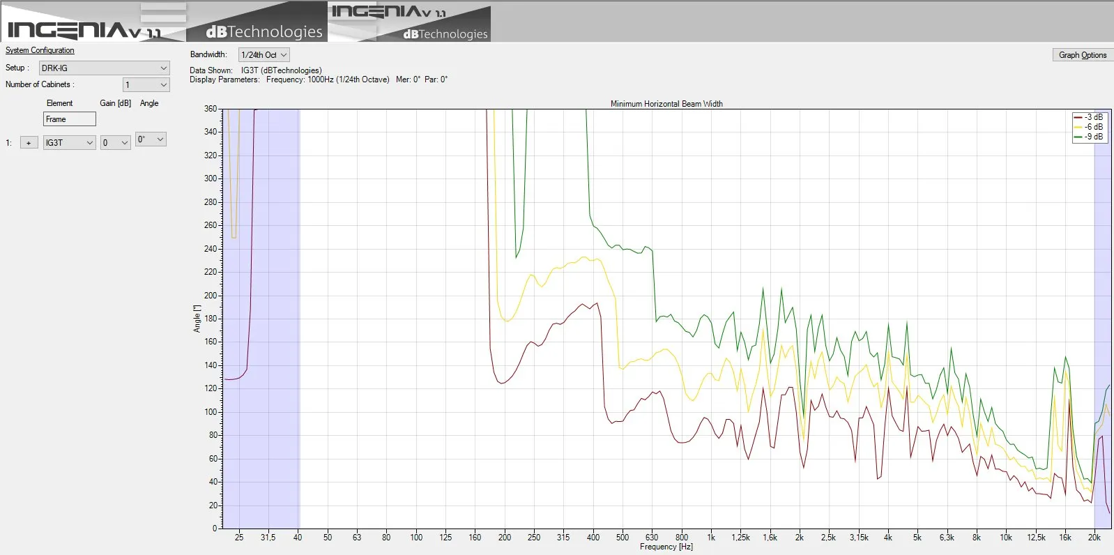

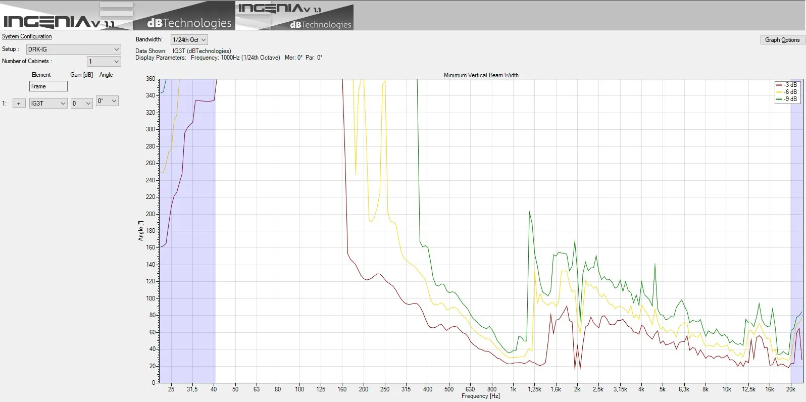

    Zitat von 4Art
    dbtechnologies IG3T wäre auch eine Option
    Das System halte ich mit spezifizierten 110x90° allerdings eher für ungeeignet angesichts der räumlichen Bedingungen vor Ort.
      • 54,44 kB
      • 1.596 × 796
      • 57,66 kB
      • 1.598 × 796
