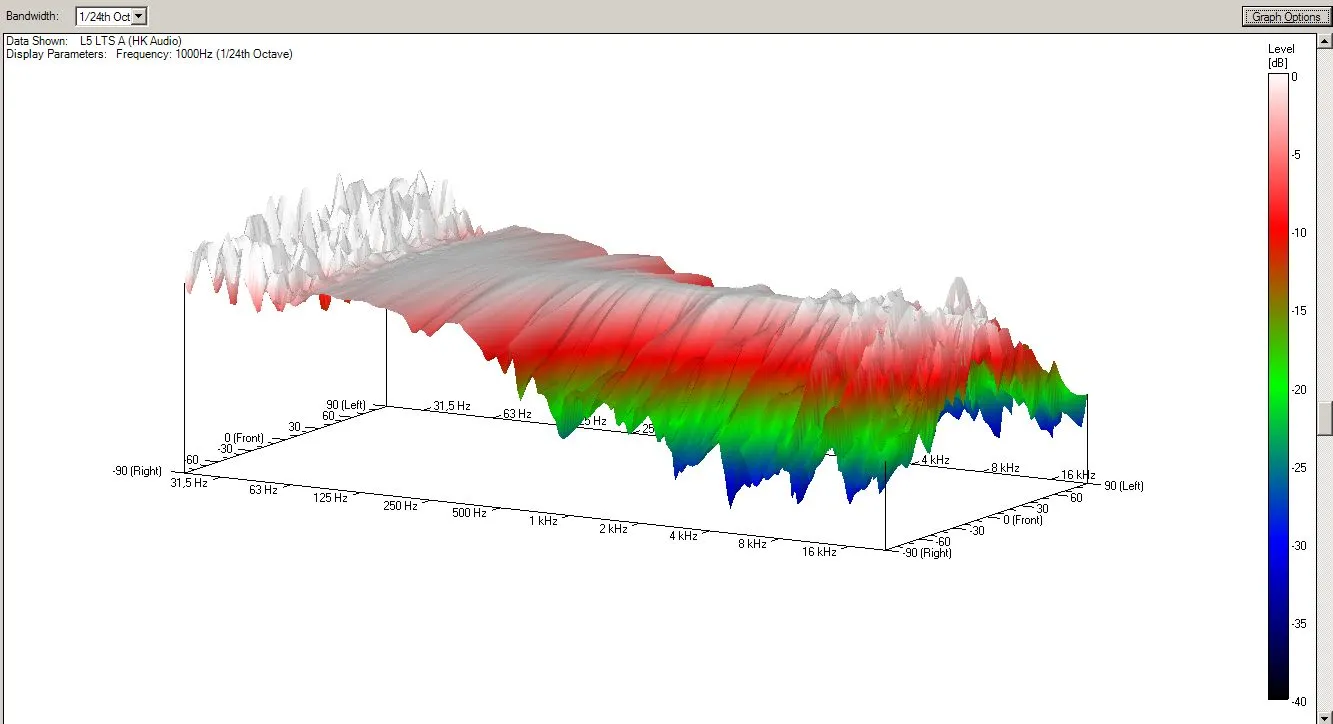

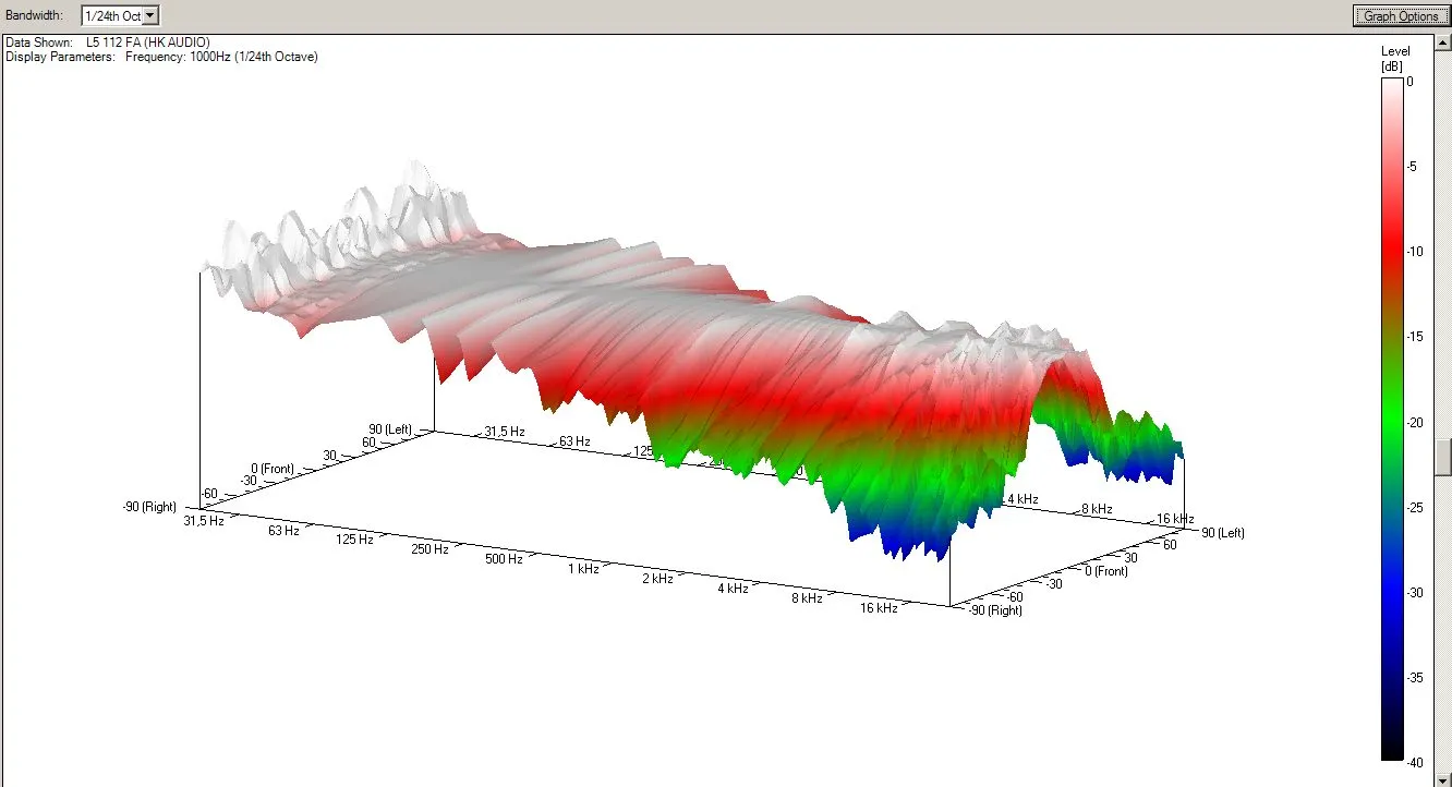

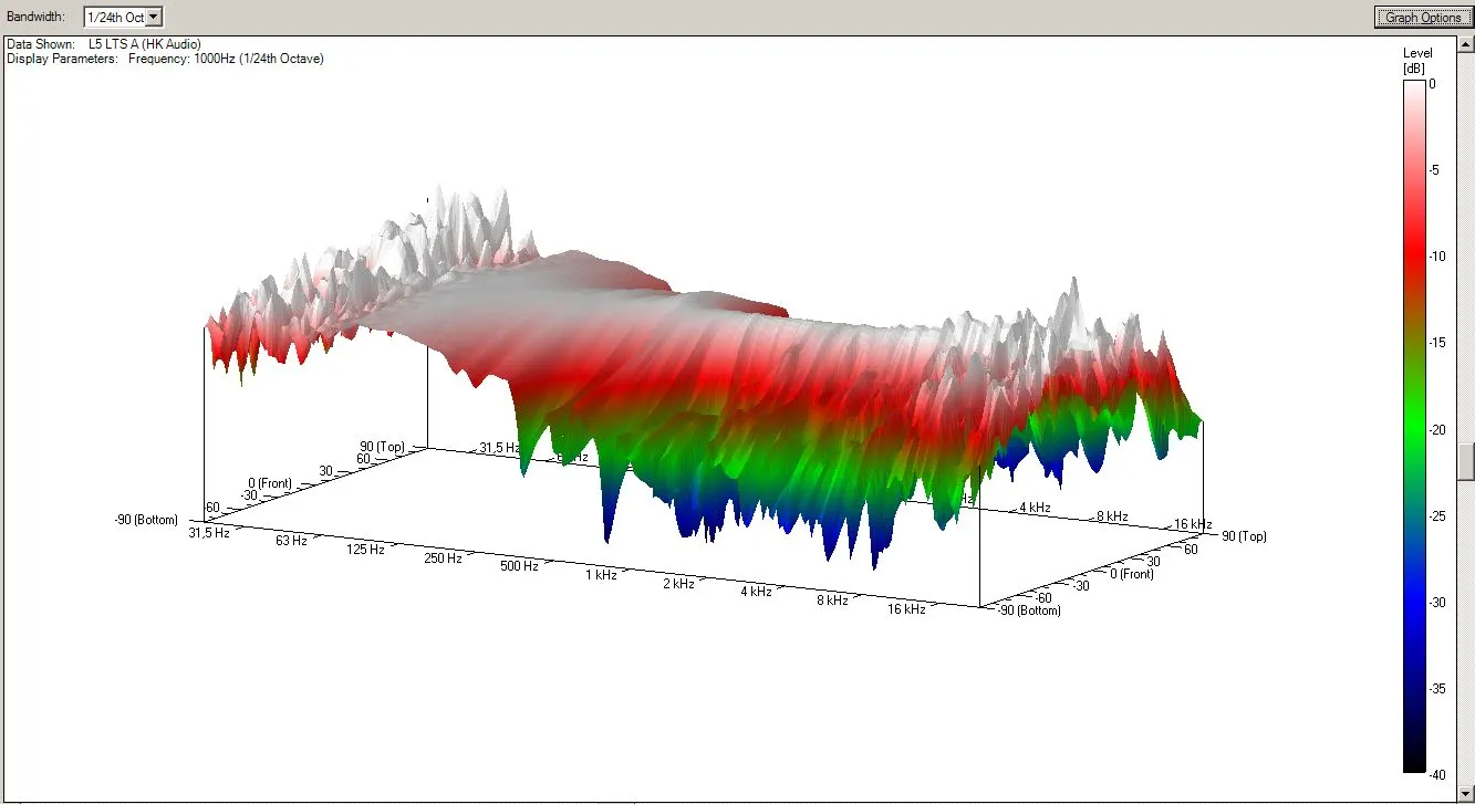

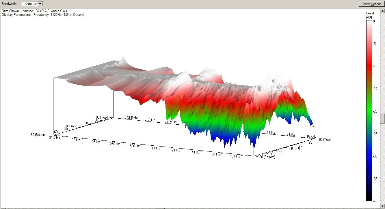

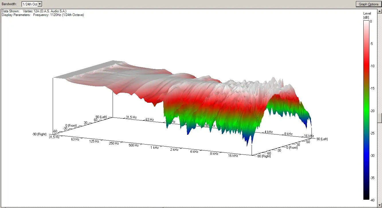

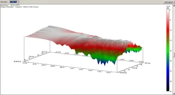

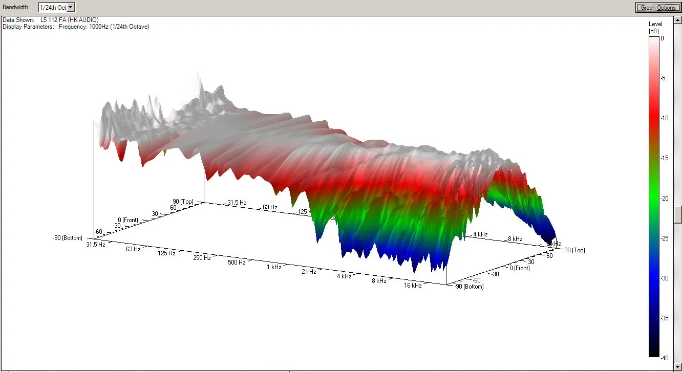

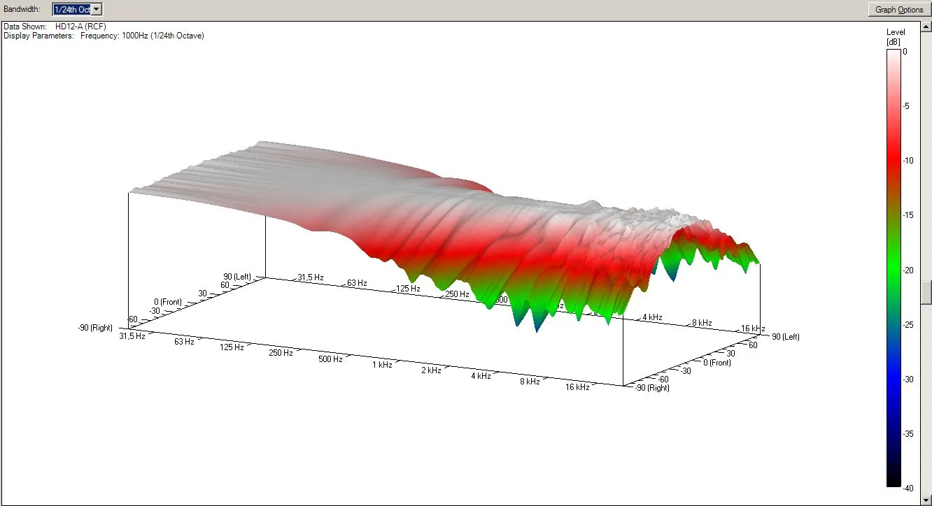

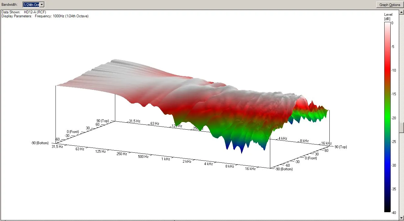

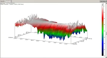

    Hier für alle Interessierte noch ein paar Grafiken (per Screenshot aus dem GLL-Viewer) zur Veranschaulichung meiner "akademischen Reise". Erkennbar sind die Ungleichmäßigkeiten des HT-Systems bei der LTS A und die scharfen Resonanzen/Ausreißer der Vantec. Die zugrunde liegenden Messdaten der HD12A sind allem Anschein nach geglättet (1/3-Oktave?), daher muss man das mit einem gesunden Misstrauen betrachten.
    Zunächst die Vertical Maps (immer in der Reihenfolge 112FA, LTS A, HD12A, Vantec 12A):
    Hier noch die horizontal Maps in gleicher Reihenfolge:

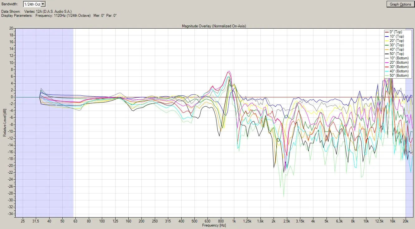

    Und hier zur Vantec noch eine weitere Grafik, in der die Problemstelle um 1k recht gut zu sehen ist.
