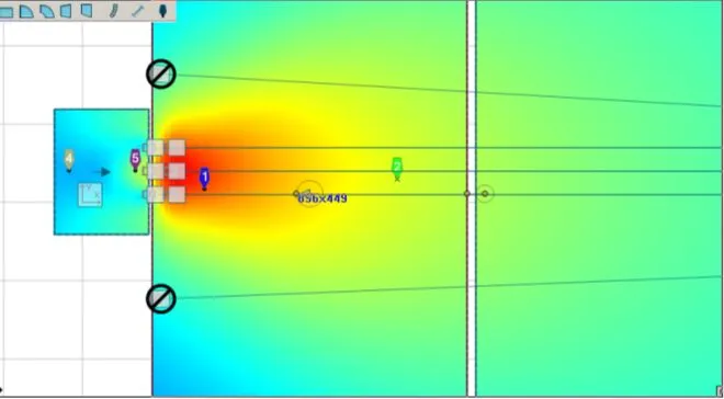

    Hab grade nochmal mit einem Thomann-Mitarbeiter telefoniert (hatte dort noch weitere Infos abgefragt) und er rät von der RCF 2031A deutlich ab (sei viel zu leise und hätte eine mangelnde Durchsezungsfähigkeit für die geplante Anwendung). Die Yamaha DSR hätte einen eher analytischen Klang, die HK L5 112FA hat er als pegelfester als die Yamaha beschrieben. Außerdem sei die neue MKIV-Serie der RCF 732 sehr empfehlenswert (von der gibt's bislang leider noch keins der typisch aussagekräftigen Datenblätter) - die neue FIR-Technik in den MKIV-Varianten hätte den Sound der Speaker deutlich verbessert. Außerdem fällt bei der Box die tiefe Anbindung des 1,4"-HT an, der schon bei 700Hz übernimmt.
    In EASE hab ich mal ein paar Boxen in der vorgesehenen Ausrichtung simuliert. Leider funktionieren die Yamaha DSR-Daten in den frei verfügbaren Versionen nicht (mach ich da was falsch oder ist das so?). Die D.A.S. Vantec 12A hat sich als im HT-Bereich teilweise sehr breit abstrahlend gezeigt - mit deutlich (!) mehr als 90°. Das müsste ich in jedem Fall noch klären. Die HK 112FA war demgegenüber im HT-Bereich deutlich gleichförmiger in der Abstrahlung - nicht übel.

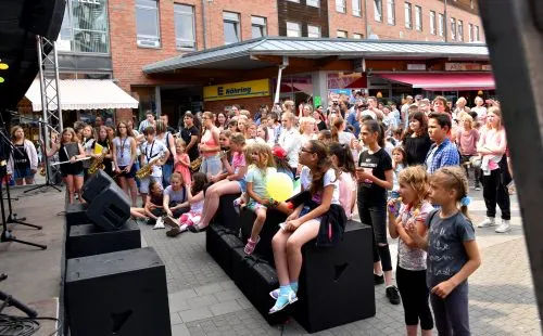

    Das Setup unterhalb der Bühne wäre allerdings nicht so einfach. Die Bühne wird immer schon am Vorabend aufgebaut und ich hätte keine Lust, die Subs dann am Morgen der Veranstaltung unter der Bühne präzise platzieren und verkabeln zu müssen. Außerdem wäre ich mir nicht so sicher, ob die Bühne dann nicht doch kräftig von den Subs angeregt wird.
    Ich find's aber auch gar nicht schlimm, wenn die Subs vor der Bühne stehen.
    Machen wir bestimmt wieder so:) (P.S.: Das ginge als professioneller Anbieter natürlich nicht - als schulischer Organisator wird uns das nachgesehen; die Leute freuen sich riesig über das was auf der Bühne geschieht und den guten Sound sicher auch.)

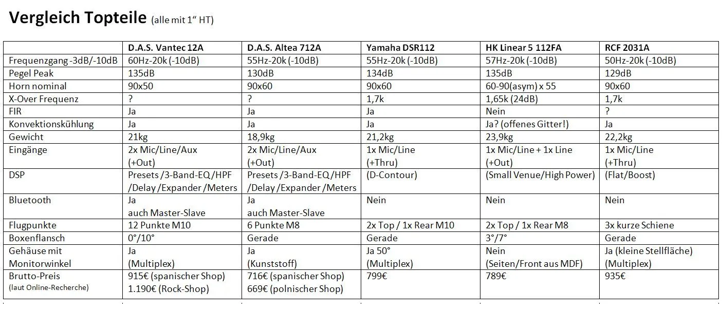

    In der engeren Wahl bislang:
    • D.A.S. Vantec/Alte
    • HK Audio L5 112FA
    • RCF 2031A
    • Yamaha DSR112
  • Flexibel einsetzbare Tops für Schule (bis hin zur Open-Air-Bühne bei kleinem Stadtteilfest)
    • Hanseat
    • 9. Februar 2018 um 14:18
    zegi Das ist mir zu kategorisch, tut mir leid.
    Ich weiß, dass diese Ausstattungsmerkmale eher in Einstiegsregionen zu finden sind. Aber wenn ein Hersteller wie D.A.S. sich dazu entscheidet, diese Funktionen einzubauen, dann ist das Produkt doch nicht von vornherein abzuqualifizieren. Ich habe Bluetooth und weitere Eingänge als wünschenswert (bzw. "Luxus" bezeichnet), weil ich um die typischen Ausstattungslinien weiß. Auf einen Eingang mit Anschlussmöglichkeit für ein Mikrofon werde ich jedoch in keinem Fall verzichten (was auch immer das dann heißen mag.
    Die RCF 2031A könnte ins Beuteschema passen. Klanglich gefällt sie einigen Usern anscheinend gut und RCF baut ja auch gute Treiber. Das Abstrahlverhalten des Horns ist nicht ganz mein "Wunschbild" (nicht so gleichmäßiger Charakter), dennoch ein guter Tipp. Danke!

    ERICH Da gebe ich dir vollkommen recht. Das hilft, in der fast unübersichtlichen Menge der Angebote die Übersicht zu behalten.
    Mein technisches Anforderungsprofil:
    • Klangcharakter (ausgewogen)
    • verzerrungsarmer Pegel (mind. 120dB RMS in 1m + 10dB Peak)
    • Gewicht (um/unter 20kg ist perfekt, bis knapp 25kg gerade noch o.k.)
    • untere Grenzfrequenz (für leise Gigs wären 50Hz schön, lauter Pegel ab 100Hz ausreichend)
    • Abstrahlung horizontal 75-90°, vertikal möglichst ca. 40°, asymmetrisches Horn wäre top (aber Luxus)
    • Flugpunkte müssen vorhanden sein
    • Aktives System
    • Mind. ein Eingang mit Mikrofonempfindlichkeit
      zwei Eingänge sind von Vorteil, Bluetooth-Audio-Wiedergabe wäre hilfreich (aber Luxus)
    • FIR-Weiche bevorzugt (ausgewogener Phasengang, steile Trennung zwischen LF/HF)
    • Gehäuse Multiplex bevorzugt, Kunststoff möglich (wenn stabil), mögl. kein MDF/Filz o.ä.
    • Konvektionskühlung

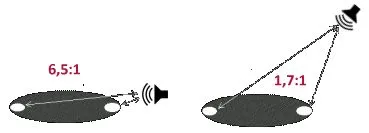

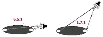

    Zitat von ERICH
    Da wir hier im Pro- Brett sind möchte ich nochmal einhaken und zur Diskussion stellen, das Abstrahlwinkel und Neigemöglichkeiten sehr wichtige Faktoren sind.
    Bei je einem Top pro Seite muss das einfach passen, da gibt es keine Möglichkeit zu tricksen.
    Als positives Beispiel möchte ich erneut die HK L5 112F nennen.
    Diese hat ein asymmetrisches Horn mit einer breiten Abstrahlwinkel im Nahfeld und einem engen auf die Distanz.
    Zudem hat sie 2 Flansche. Einmal 3 und einmal 7 Grad geneigt.
    Zusammen mit einem Kurbelstativ kommt man leicht auf die nötige Höhe und bekommt eine sehr gleichmäßige Abdeckung hin.
    Meiner Meinung nach sind Abstrahlung und Neigemöglichkeit 2 sehr wichtige Punkte, die in das Pflichtenheft einer Neuanschaffung gehören.
    Was nützt eine laute, gutklingende Box, wenn sie mit ihrer 60 Grad Abstrahlung und geradem Flansch sinnlos über die Köpfe der Leute schießt und viele gar nicht erreicht?
    So etwas unterscheidet meiner Meinung nach die Spielkinder, die paar Boxen hanben, weil es cool ist und die jenigen, die ein ordentliches Werkzeug für anstehende Aufgaben haben wollen.
    Die HK L5 112 FA (aktiv) ist auch nicht völlig aus dem Rennen. Mir gefällt aber nicht, dass außer Deckel und Boden der Rest aus MDF hergestellt wird. Eine horizontale 60-Grad-Abstrahlung hat auch keine der von mir genannten Boxen. Aber die Neigung des Flansches kann ich auch mit einem K&M-Adapter einstellen.
    Das asymmetrische Horn finde ich äußerst sinnvoll, kann aber auch nicht das entscheidende Merkmal sein.
    In unserem großen Veranstaltungsraum hatten wir übrigens vor gut 10 Jahren mal drei Firmen gleichzeitig vor Ort, die jeweils ihre Produktempfehlung mitbrachten. Darunter Foohn, Coda Audio (beide passiv getrennt) und eine EV Rx-Anlage (aktiv getrennt). Wir konnten DIREKT zwischen den verschiedenen Anlagen umschalten. Was auch immer mit dem Coda Audio Setup an dem Tag los war - es klang einfach nicht. Fohhn klang nach HiFi - aber auch nur auf den ersten 3-5m, danach "wischiwaschi". Das Rx-Top war zwar klanglich nicht allererste Wahl, konnte aber (dank des asymmetrischen Horns) den Sound präsent auch bis in die letzten Reihen tragen.
    Wie es immer so ist: Kompromisse muss ich immer irgendwo machen. Ein asymmetrisches Horn wäre nett, ist aber kein Ausschlusskriterium. Eine viel zu enge (60x40) oder viel zu weite Abstrahlung (110x90) dagegen schon.

    Hab jetzt noch die D.A.S. Vantec 12A gefunden (21kg, 90x50° Horn, 12" + 1", FIR, Konvektionskühlung, Powercon, 3-Band-EQ, 0/10° Flansch, flugfähig, Monitorwinkel, Link Out, 1.190€) .
    Im Netz habe ich nicht viel dazu gefunden, aber sie wird HIER folgendermaßen beschrieben:
    "DAS is a top tier manufacturer like JBL / Nexo etc. Service is superb, build quality is world class. Just like JBL etc their range extends into advanced line arrays and that technology filters down into their junior product lines. DAS Vantec stacks up as a direct competitor for SRX800 series. (...)
    The Vantecs over the PRX - cleaner, clearer and louder. The PRX sounds louder (and less pleasant) though, when you place a noise meter in front of them, the Vantec is actually astonishingly loud and gets all the way up to its 135dB limit. The phenomenon that we have noticed is that the perceived volume of the Vantecs is lower than the PRXs even though it is in fact higher. This is due to the rather astonishing lack of distortion in a cabinet at this price point. I wouldn't be surprised if the SRX835 doesn't do the same trick."
    Das Datenblatt "klingt" auch auf der Inputseite interessant (2x Mic/Line-In auf Combibuchse, Stereo-Miniklinke-Input, Bluetooth für Audio-Wiedergabe). Das wäre von der Flexibilität her eine Top-Lösung für uns als Schule - jede nur denkbare Anwendung ist abgedeckt.
    Wenn das Ding nun auch noch vor allem klanglich und hinsichtlich der erreichbaren verzerrungsarmen Lautstärke überzeugen könnte (so wie im zitierten Text beschrieben), dann wäre das klasse. Kennt jemand die Box aus der Anwendung?
    EDIT: Sehe gerade in der "Spare-Parts"-Liste zu der Box die "Protection Lamp Push-In-Type 21W" - soll das heißen, dass da immer noch ein Glühbirnchen als Schutz eingesetzt wird? Ich dachte, da gäb's inzwischen modernere Lösungen.
    Und noch ein EDIT: Hab auf der deutschen DAS-Seite einenTools4Music-Praxistest gefunden (zwar ohne Messungen, aber dennoch informativ). Scheint 'ne brauchbare Box zu sein.
