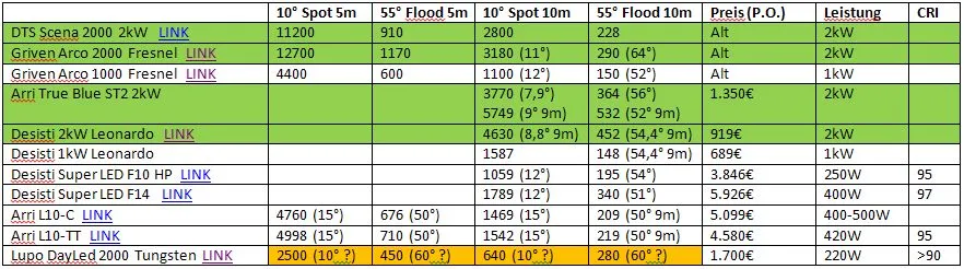

    Die Lebensdauer des Coemar Retrofit soll bei rund 30.000 Stunden liegen, habe ich nun gelesen - der F14 ist mit 50.000 Stunden spezifiziert.
    Der Austausch der Optik wäre zu erwarten, aber wenn ich mit die beiden verfügbaren Nachrüstprodukte ansehe (Coemar ReLite und Retrofit), dann scheinen die LED-Leuchtmittel mit einem kleinen integrierten Spiegel zu arbeiten - das sieht auch bei einem kompletten LED-System (Desisti F14) nicht komplett anders aus:

    Und schon wieder geht's weiter: Habe gerade mit einem Vertriebsmitarbeiter von Visionstage ein nettes Telefonat gehabt und einige Möglichkeiten besprochen. Möglicherweise wäre für uns auch ein abgestuftes Vorgehen sinnvoll:
    Von Desisti gibt es bereits Austausch-LED-Leuchtmittel (Relite) und laut Aussage des Vertriebsmitarbeiters ist die nächsthöhere Leistungsklasse in Entwicklung (z.Zt. wohl eher noch vergleichbar zu 1kW-Scheinwerfern). Ich bin mir sicher, dass es dafür auch einen entsprechenden Markt gibt - und dass die Preise für eine solche Lösung in den nächsten 10 Jahren auch deutlich günstiger werden können (also noch locker in der Zeit, in der sich eine komplette LED-Ausstattung nicht armotisiert hätte). Mit 14dB(A) ist der Lüfter des aktuellen Produkts zumindest leise genug, um bei 6 Scheinwerfern in 3,5-4m Höhe über den Köpfen der Zuschauer nicht störbar in Erscheinung zu treten.

    Habe heute mal nachgesehen, welche Scheinwerfer wir bisher benutzen. In der Traverse hängen 3x Ultralite Quadro 2000 FR Professional Scheinwerfer (mit 200mm Linse und GY16-Leuchtmittel) zur Grundaufhellung und drei 1kW-Scheinwerfer (mit kleinerer Linse) als Spots.
    Die photometrischen Daten des Ultralite Quadro sehen gar nicht mal übel aus (siehe unten) - wenn ich das mit den Daten des Desisti Leonardo 2kW vergleiche, dann liegen die Angaben als Spot im gleichen Bereich (Ultralite: 4500lux bei 9° in 10m Entfernung, Desisti; 4630lux bei 8,8° in 9m Entfernung). Ich erinnere mich jedenfalls auch noch gut daran, wie viel mehr Power ein 2kW-Scheinwerfer im Vergleich zu den noch älteren 1kW-Scheinwerfern hatten (das war WEIT mehr als zwei 1kWer zusammen).
    Außerdem habe ich heute mit einem Luxmeter nachgemessen (Entfernung nur gut geschätzt). Bei 5m Entfernung hatte ich auf der Bühne etwa 1.100lux und bei 10m Entfernung noch rund 400lux. Leider habe ich den Abstrahlwinkel nicht kontrolliert - der liegt aber in jedem Fall im Flood-Bereich (ich schätze so um die 45°). Auch diese Messung bestätigt die Lichtleistung der vorhandenen Ultralite ziemlich gut.
    Insgesamt ist die Leistung verglichen mit "Profi"-Modellen ganz erstaunlich. Leider ist das weniger praktisch, wenn es um einen gleichwertigen Ersatz in LED-Technik geht, denn es wird deutlich, dass wir tatsächlich nicht mit einem 1kW-Äquivalent auskommen würden - und ein 2kW-Äquivalent in LED-Technik ist meiner Recherche nach allenfalls der Desisti Super LED F14 (mit ca. 400lux in 10m bei Flood). Der ist mit knapp 6.000€/Stück (brutto) aber so teuer, dass ich ihn nicht als eine sinnvolle bzw. wirtschaftliche Lösung sehe.
    Die Schulleitung möchte Angebote für konventionelle Technik und LED-Technik, also bekommt sie die auch - aber der Preisunterschied für 6 Scheinwerfer ist schon ganz erheblich: Ca. 8.000€ für Arri True Blue ST2 (P.O.) und ca. 35.500€ für Desisti Super LED F14 (P.O.)ULQP20FRd.jpg

    Hm - laut meiner Recherche muss man bei von der Lichtleistung vergleichbaren (teuren) LED-Scheinwerfer wohl eher von 20% im Verbrauch im Vergleich zum auf Vollast laufenden 2kW-Scheinwerfer ausgehen - und selbst diese teuren LED-Lösungen erreichen dabei meist nur ca. 50% der Helligkeitswerte des 2kW-Scheinwerfers - das ist noch unberücksichtigt. Andersrum könnten wir bei der Lichtleistung der konventionellen Arri/Desisti-Scheinwerfer diese oft auf knapp 50% fahren (das schont sicher auch die Leuchtmittel, die somit länger halten dürften). Somit wäre der Vergleich noch ungünstiger für die LED-Scheinwerfer - und die Amortisationszeit wäre dann doch erheblich länger.
    Wartungskosten bei konventionellen Scheinwerfern kann ich gut abschätzen - bei LED-Scheinwerfern bin ich mir da nicht so sicher (Was ist, wenn die Elektronik streikt? Was, wenn ein LED-Array dann doch nach Ende der Garantiezeit ihren Geist aufgibt?)
    EDIT: Gebrauchtkauf hatte ich auch schon erwogen, aber wenn die Behörde die Kosten trägt (nicht die Schule), dann wollen die nur neu kaufen. Sollten wir als Schule tätig werden, dann werde ich auch auf Gebrauchtangebote zurückkommen (ist dann eher der Vorgänger von Arri, aber das macht ja nichts).

    Da wären für mich zwei Erklärungen naheliegend.
    1. In mindestens einem Datenblatt stehen fehlerhafte Werte
    2. Die einen haben für den Fluter die bessere Optik, die anderen für den Spot - deshalb ergibt sich die Differenz.
    Wobei ich schon sehr oft Fehler in Datenblättern entdeckt habe - das ist wohl oft Glückssache....
    Wenn die Lupo für Flood optimiert wären, dann wäre das für unsere Anwendung zur Grundbeleuchtung der Bühne natürlich super (wenn's denn so wäre) - und als LED-Lösung attraktiv. Aber ich finde dieses "Datenblatt" für den Lupo sowieso etwas seltsam - ich habe es auch nicht auf der Herstellerseite finden können, sondern nur bei einem Händler.
