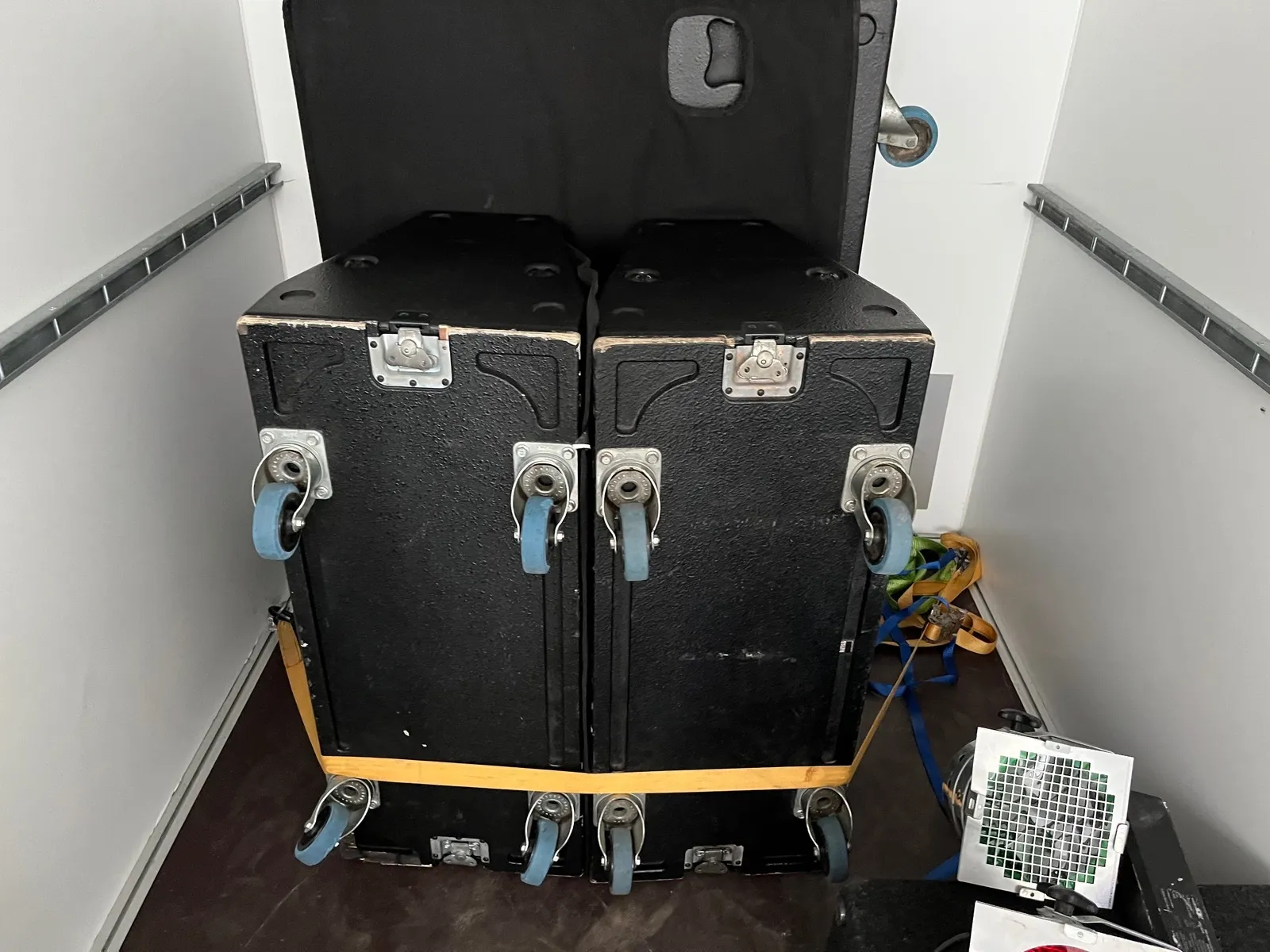

    Vielen Dank für die Zeichnung und den Vorschlag, werde dies das nächste mal ausprobieren.
    wenn die Rollen nach inten zeigen, wie können sie sich dann in die Seitenwand drücken?
    Ah dachte dass die Rollen zur Seitenwand hinzeigen. Wenn die Rolle nach hinten zeigen, dann können sich die Rollen natürlich nicht in die Wand drücken :)

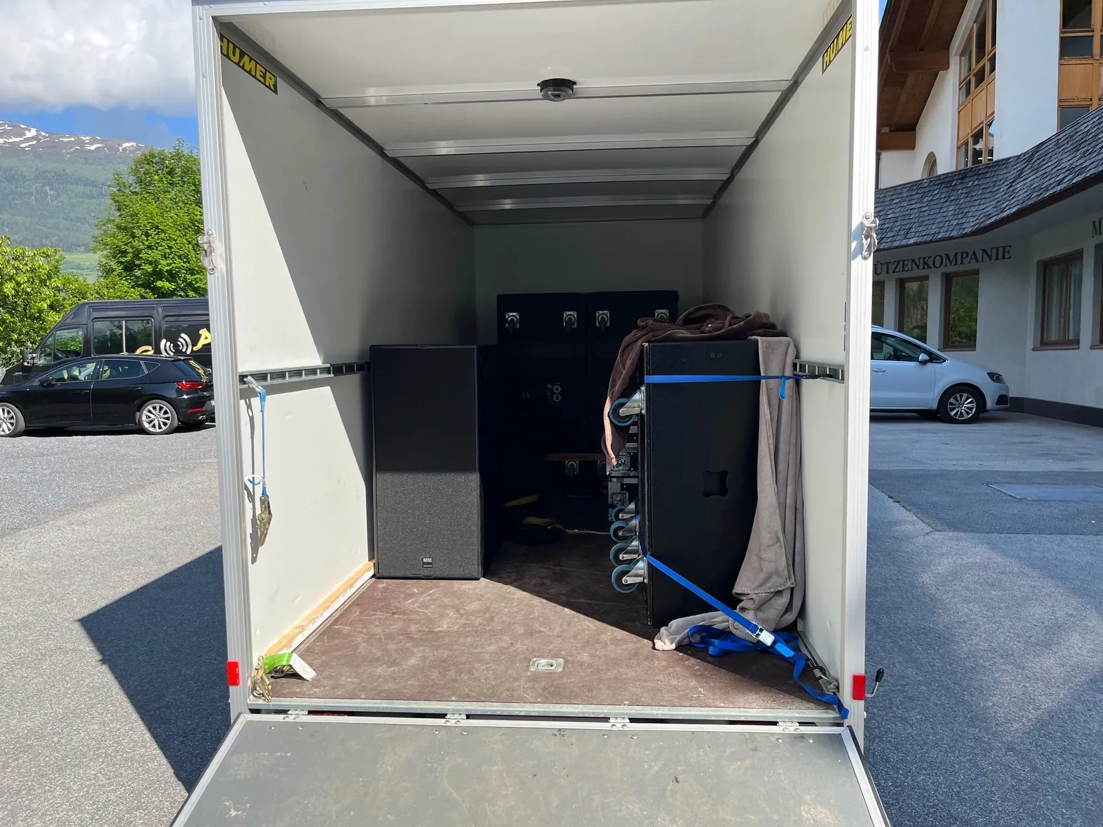

    Frage: Passen die beiden Bütecs nicht rechts neben das Boxentürmchen "an der Front"?
    die Passen schon rechts daneben, allerdings ist das wegen der Länge etwas schwierig, da diese 2 x 1 haben und der Anhänger nur 1,9 m hoch ist.... daher muss ich sie legen. Die Podeste würden dann 1 Meter weiter nach hinten stehen, als wie die Bässe bei der Front. Dann hätte ich die Topteile wieder nicht Platz an der rechten Seite..
    und die Tops dann evtl. um 90° gedreht (also klassisch "Rolle nach hinten") schön ist die Lücke zwischen Bütecs und Bässen?
    Das habe ich schon mal Probiert. Leider drücken sich dann die Rollen in die Seitenwand. Da der Anhänger eine Stahlbauweise hat, sind dann da Dellen... eventuell kann ich dann seitlich eine Holzplatte zwischen den Rollen tun. Dann würde sich die Kraft besser verteilen.
    Die Lücke habe ich versucht zu schließen, allerdings kann ich dann in der Mitte die Sachen nicht richtig anzurren..

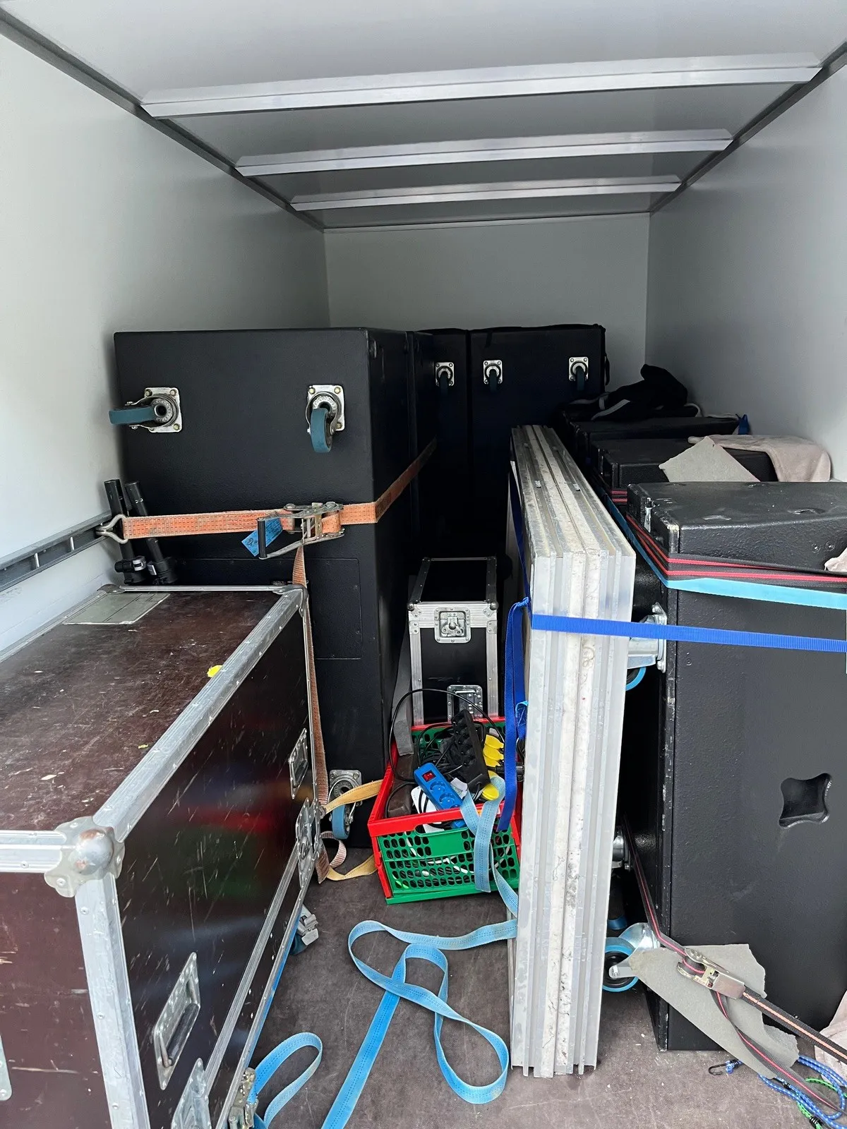

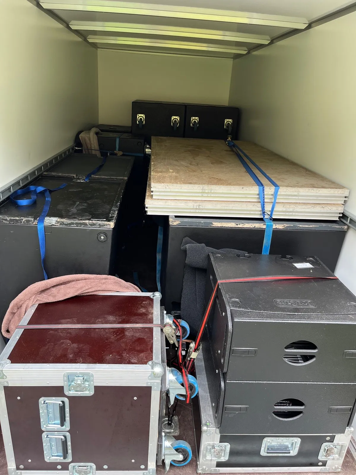

    Vielen Dank für alle Antworten.
    Die Idee mit den Paletten finde ich gut. Werde zudem eventuell eine weitere Schiene einbauen lassen.
    Werde mir auch stärkere Spanngurte zulegen und schauen, was der Hersteller angibt, wie verzurrt werden darf.
    Mir ist die Ladungssicherung ziemlich wichtig. Möchte, dass alles gut hält - auch bei einer Vollbremsung.
    Hatte mal eine Rack im Anhänger und dachte, dass ich es fest genug verzurrt habe, allerdings hat sich das Rack während der Fahrt (kurvenreiche Straße) gelöst und ist im gesamten leeren Anhänger kreuz und quer gelegen.
    So habe ich den Anhänger heute für die Veranstaltung geladen.
