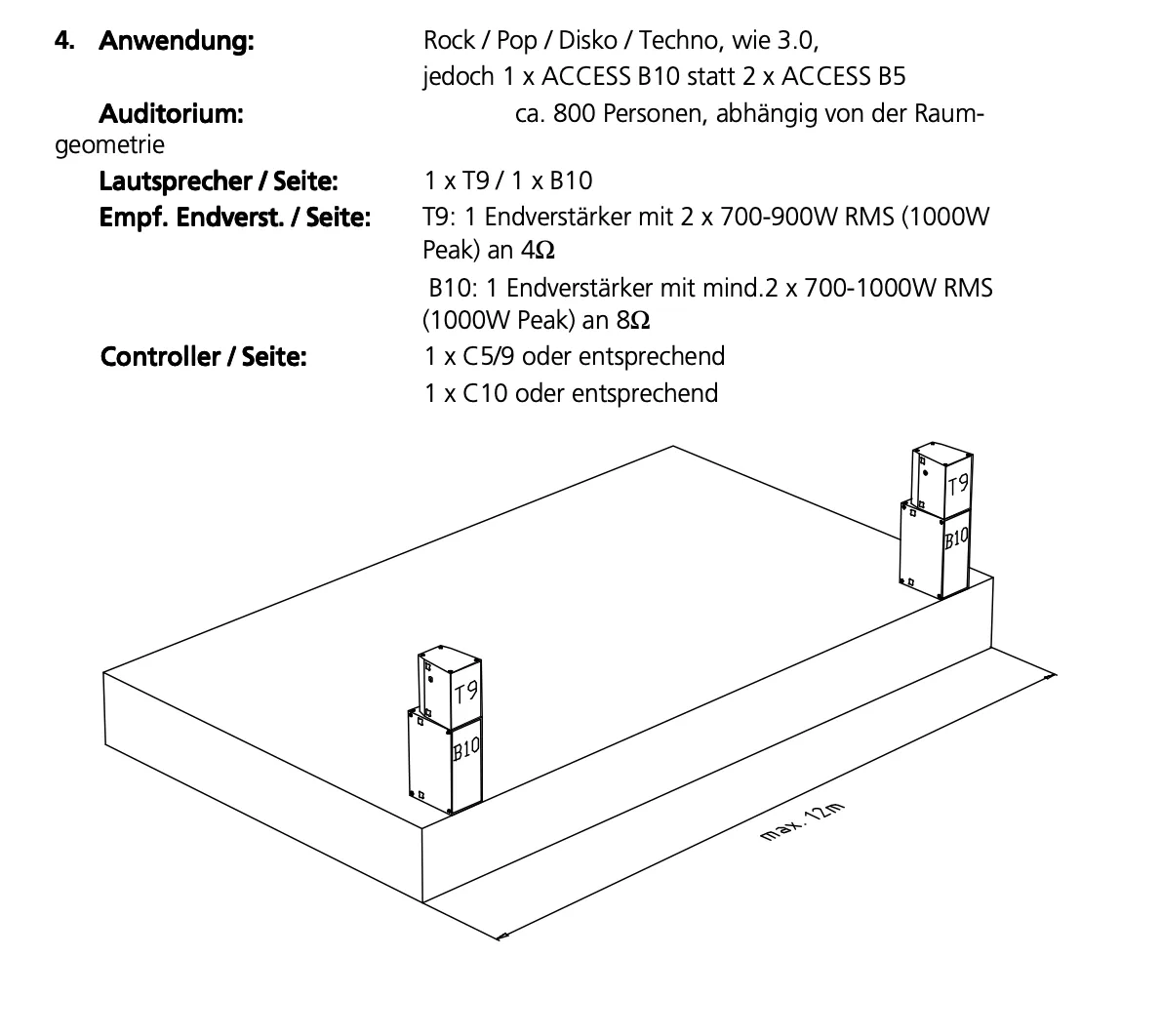

  • infra subwoofer für Kling Freitag Access
    • Pat1
    • 14. April 2022 um 18:17
    wobei Zelt eigentlich immer bedeutet: Je mehr Bass desto bässer
    Das ist mir schon klar :)
    sprich ihr wäret vermutlich die ersten, die im Zelt weniger Bässe stellen als lt. Hersteller-Doku empfohlen...
    in der Anleitung steht, dass man mit 2x B10 und 2 x T9 - 800 Personen machen kann (Rock / Pop / Disko / Techno). Ich möchte aber nicht einmal die Hälfte beschallen ;) :
    das Zelt wird in zwei Bereiche eingeteilt.
    - Bar, da muss es nicht so laut sein.
    - Bereich beim DJ, da werden sich ca. 150 - 200 Personen aufhalten.
    • Pat1
    • 14. April 2022 um 12:13
    ich denke, das das mit dem reinen b10 und t9 top funzt, aber nicht schön sein wird.
    dachte nur, dass es funktionieren müsste, da es in der Anleitung von K&F auch so beschrieben wurde.
    Geschleppe: viel box irgendwo hin fahren und dann mit 3 mann aufbauen und wieder abbauen müssen inkl. platzverbrauch vor Ort
    Ja die Anlage braucht viel Platz. :) Normalerweise ist der Platz und das Gewicht bei unseren Veranstaltungen nicht so das Problem.
    Nur bei dieser Veranstaltung verleihe ich die Anlage kostenlos (da ich auch bei diesem Verein bin, welche die Veranstaltung macht). Vorher wurde immer das Rock n roll Bundle von Thomann (2 x Achat 112 und 4 x Achat 118) verwendet. Dieses gefiel mir gar nicht, daher möchte ich mein System einsetzten. Nur möchte ich vermeiden, dass ich unnötiges Material aufstelle und somit vielleicht 5 Personen weniger im Zelt Platz haben, da alle anderen der Meinung sind, dass das Thomann System (welches relativ neu ist) das beste der Welt ist. Kotz*
    Bei dieser Veranstaltung hätte ich dann auch die Möglichkeit, ein Gefühl zu bekommen, wie die Anlage funktioniert und was man damit alles machen kann (da ich in dieser Branche ein Neuling bin - bin erst 21 verlegen* )
    hier fühle ich mich sehr bestätigt in meinem Ansatz, das das Geschleppe das Hauptgegenargument gegen die pa ist. das geht sogar so weit, das das investierte geld eigentlich versenkt wurde ;)
    ... nur um das noch mal zu erwähnen ;)
    Nein versenkt würde ich jetzt nicht sagen ;) , z.b. die B10 kann ich ja auch als infra für meine anderen Systeme verwenden (z.b. für 2x SW215e + 2 x CA 1215-6).
