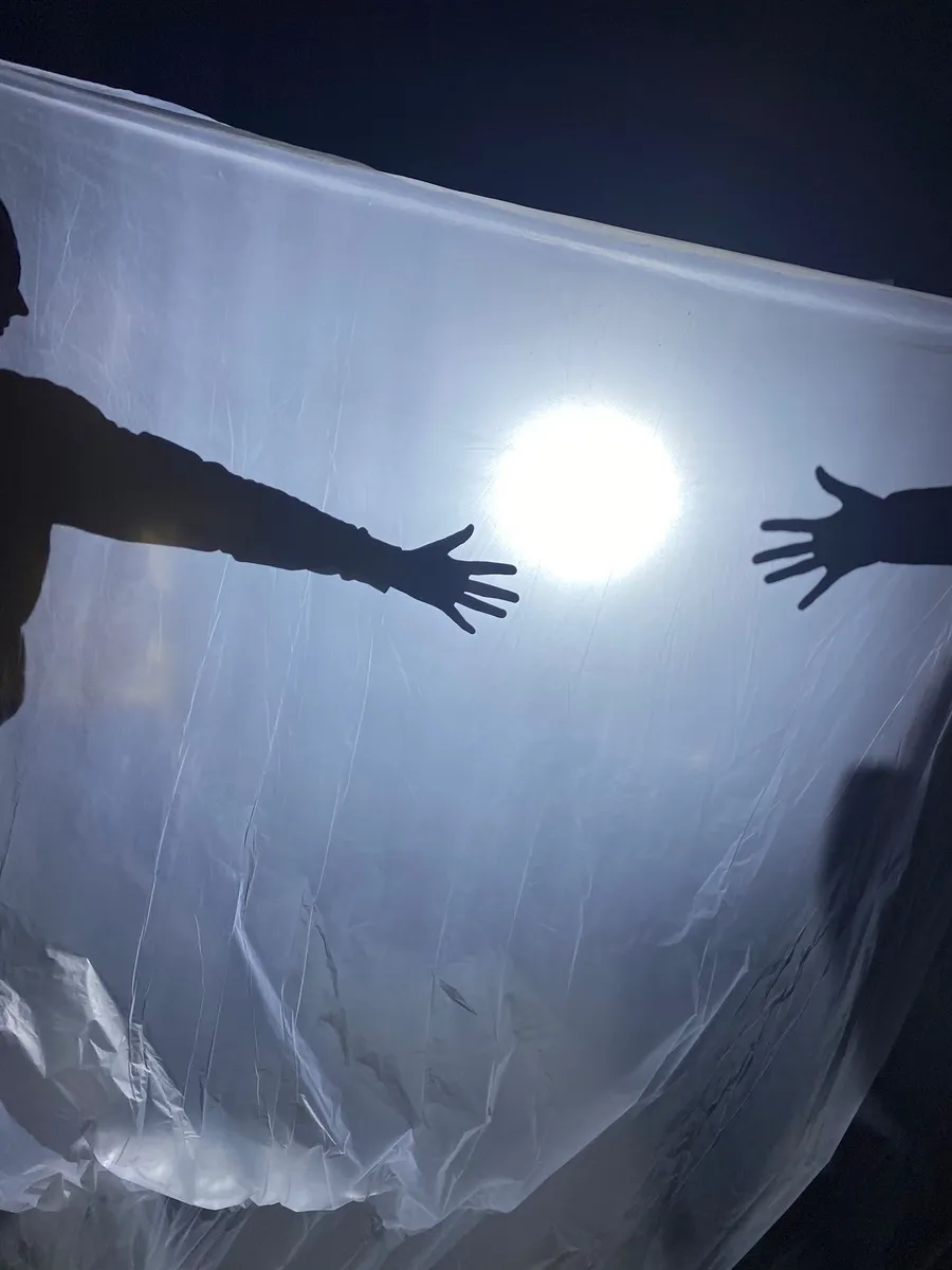

    Ich war jetzt beim Verleih.
    Ich hab den TourSpot 300 und den Coemar iWash ausprobiert.
    Mit beiden funktioniert es sehr gut! Letztendlich haben wir uns für den TourSpot entschieden, weil er doch deutlich moderner ist und man die Möglichkeit hat scharfe „Spotkreise“ zu erzeugen.
    Das mit der Malerfolie funktioniert super, wobei wir auch das dickste genommen haben was der Baumarkt hatte
