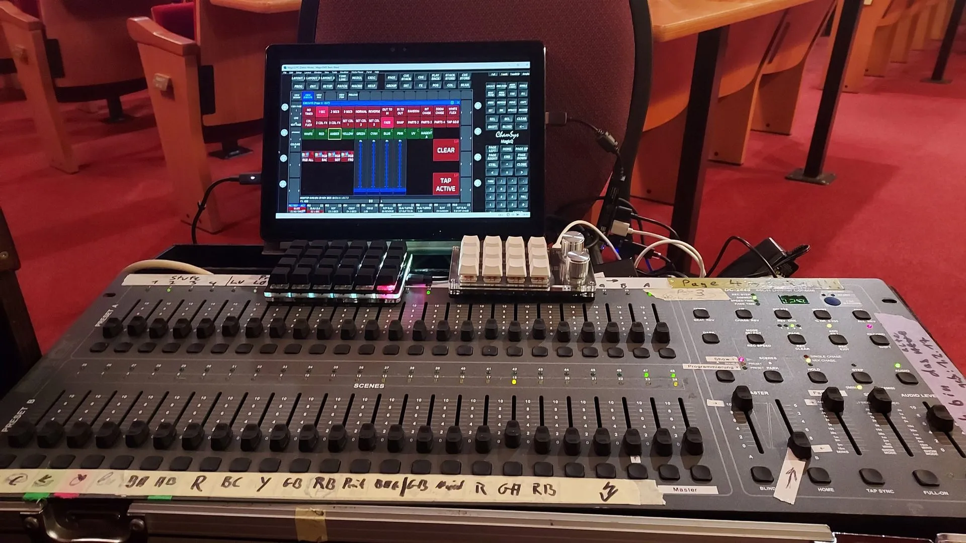

    Ein TabletLappy mit Touch, dazu USB BASIC DMX und als Tipp: Programmierbare Tastaturen:
    Hier hab ich MQ mit dem Hauspult über DMX MERGE verbunden.

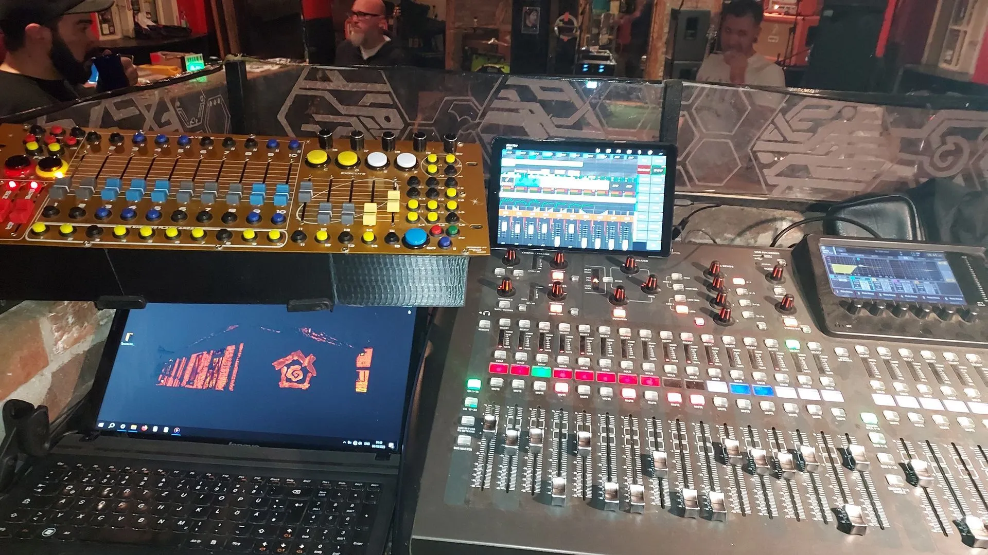

    Diese Konsole arbeitet mit dem RACKMOUNTDONGLE von Chamsys, nutzt also MQ und hat damit alle Fähigkeiten der MQ250 freigeschaltet mit einem Maximum von bis zu 64 Universen.
    Jede Menge im direktem Zugriff.
    2 Bildschirme schaffen reichlich Überblick und das Tablet erweitert es noch um einen mehr. Bevor ihr fragt, was das Pult links daneben ist, dort steht ein PULSAR Masterpiece 216, das ich immer noch noch liebe und weiter einsetze.
    Je mehr ich das MQ kennen lerne, desto mehr entdecke ich Dinge die ich vom Masterpiece her kenne, die dann natürlich oft noch weiter entwickelt sind.
    Oben über DMX IN angeschlossen:
    ein Botex SDC-24 DMX Desk, 24 einfache Fader.
    Tipp: Eine günstige Erweiterung mit 24 EXEC Reglern . NACHTEIL: bei DMX IN ist allerdings die Ausgabe etwas verzögert, zumindest bei mir. Dennoch schön, wenn man es hat.
    Das Teil darunter in der Mitte ist das REBEL MQ ONE , die Programmierebene mit 10,1 Touchscreen.
    Und unten mein MIDI Controller die REBEL BUSQUEEN. Das Timing über MIDI funktioniert gut und deutlich besser als übe DMX IN.
    Das ganze läuft über einen INTEL NUC Mini PC.

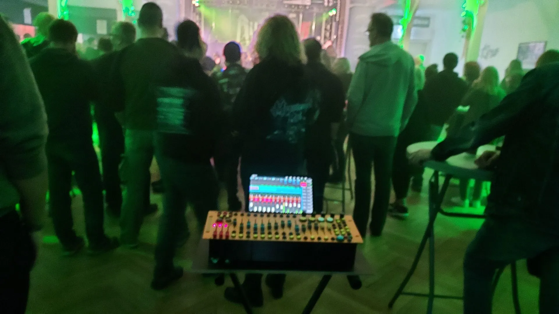

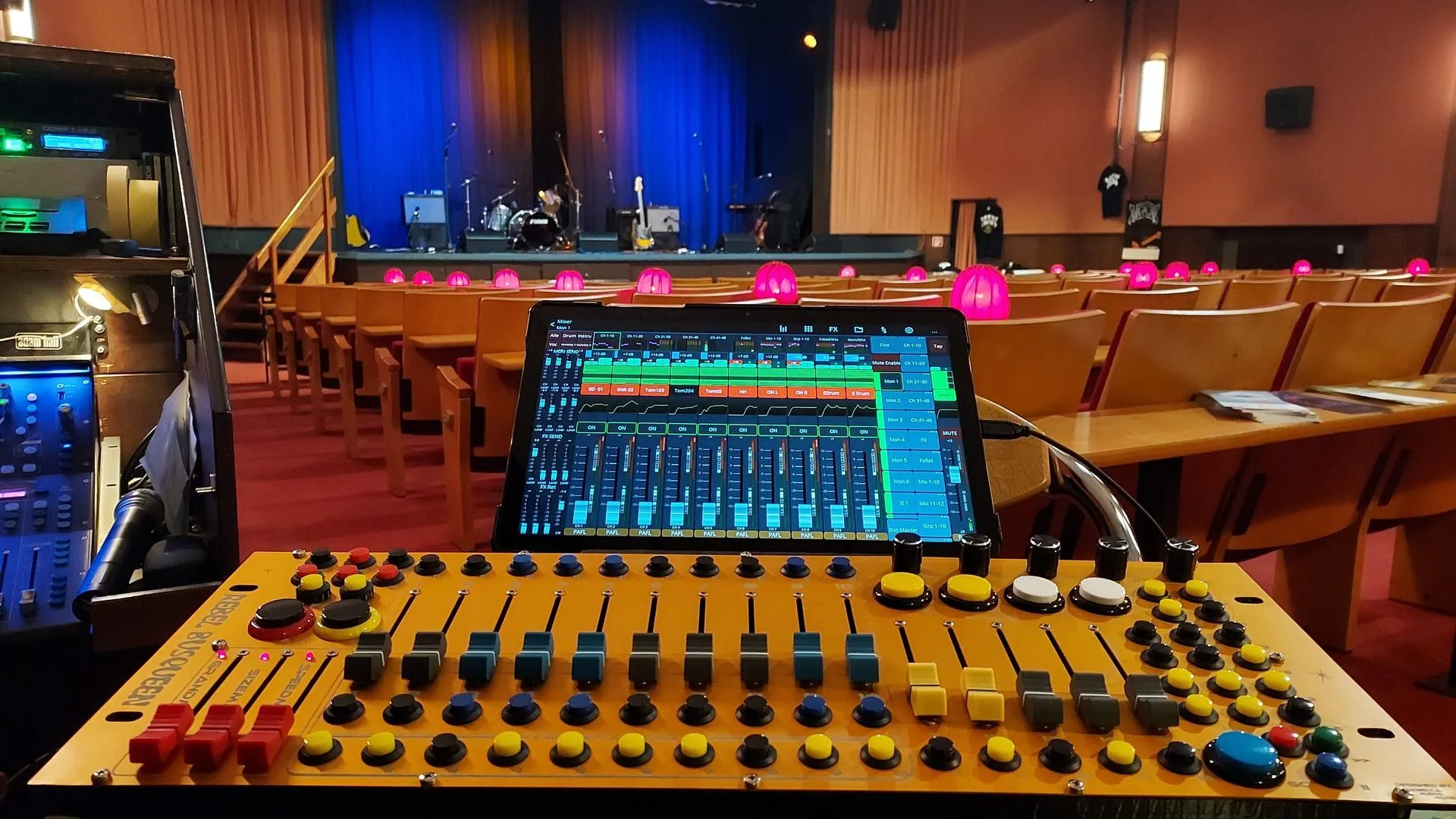

    Hier ein Foto vom gestrigen Ton Einsatz mitten aus dem Publikum:
    LUKE, eine großartige Band, die mir sehr viel Spaß gemacht hat. BluesRock vom feinsten.
    Einen Teil hatte ich noch nicht in der Beschreibung: mit der Eingebauten Powerbank kann ich auch ggf. das Tablett während des Betriebs wieder aufladen. Für das Laden muss ich etwas Umstecken, das Funktioniert also so nur, wenn es gebraucht wird.
    Mein Tipp für alle Tonis:
    befasst euch mal richtig mit MIXING STATION. Wer das Bild heranzoomt, wird auch dort meine eigene Oberfläche sehen, was ja voll mein Ding ist.
    Das Layout kann man beliebig den eigenen Wünschen anpassen, was diese Kombination von BUSQUEEN und MS so unglaublich mächtig macht.

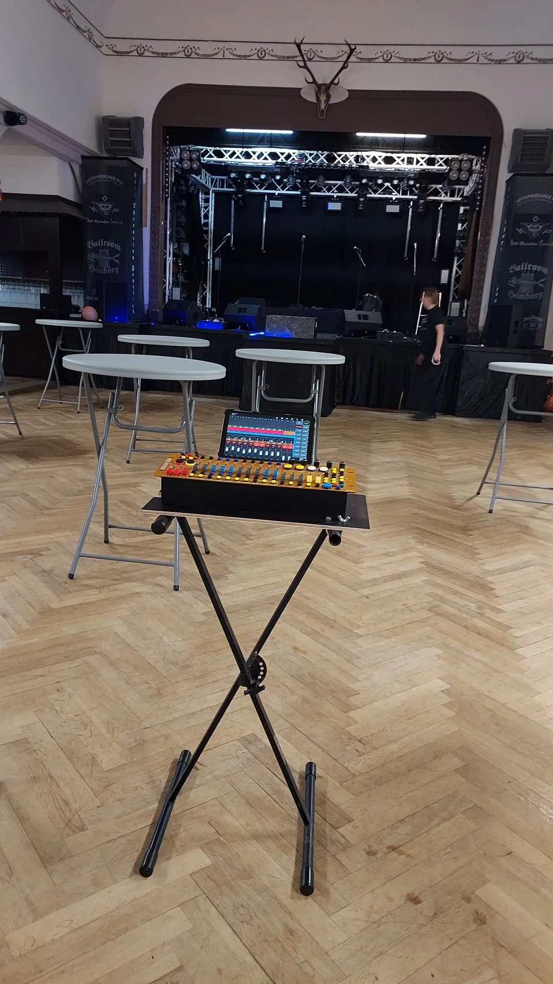

    Beispiel Bild 1, dort ist das SQ5 fest dicht an der Wand, dort ist der Klang durch die Dämmung der Wände völlig anders, als im Raum, am SQ5 würde ich immer wieder aufstehen und in den Raum gehen und dann Änderungen vornehmen. Mit der BUSQUEEN jedoch benötige ich nur einen einzigen Sitzplatz im Publikum und Mische genau dort, wo es gut sein soll.
    Durch den geringen Platzbedarf murrt dann auch niemand herum.
    Woanders, also mit dem Scherenständer und dem Klapphocker bin ich auch nicht so Platzgierig und bin dabei voll flexibel mit meinem Standort, wenn dort zu viele sind, geh ich eben weiter zurück oder an die Seite. Es gibt ja kein Kabel das irgendwie dahin muss.

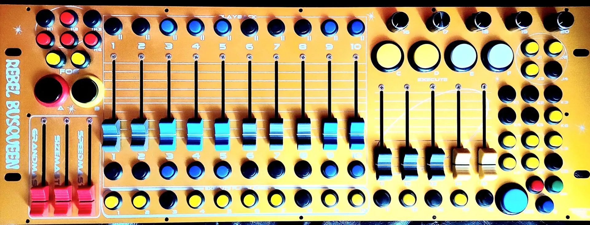

    Ein Blick auf die Oberfläche:
    Direkter Zugriff auf alles, kein Menu geklicke und gesuche...
    Ein Button eine Funktion ist mein Credo, schon immer gewesen...
    Links die 3 Roten Fader sind für 3 FX Returns, REV, CHORUS, DELAY
    darüber:
    der rote große Taster mutet REVERB
    der gelbe große Taster mutet DELAY Return
    Oben Links 6 MUTE GRUPPEN
    Die Gelben Schalten Layouts um
    Der Zehnerblock (1-10) wird in 10er Seiten umgeschaltet.
    oben Phantompower ON / OFF
    Kanalfader
    MUTE
    SELECT
    rechts daneben sind 5 Pappenheimerkanäle, die nicht mit der Seite umgeschaltet werden, sondern immer im Zugriff sind.
    unten Blau - TEMPO TAP fürs DELAY
    Der Grüne und der rote unter dem Blauem Schalten eine Bank hoch/ runter für die 10 Fader
    die 5 Drehregler:
    1 EQ GAIN
    2 EQ FREQ
    3 EQ GÜTE
    4 letzte Auswahl auf diesen REGLER
    5 MASTER VOLUME
    darunter die 4 grossen Taster:
    GELB voriger EQ
    GELB nächster EQ
    Weiß voriger CHANNEL
    Weiß nächster CHANNEL
    klein daneben:
    EQ
    KANAL INFO
    GATE
    Kompressor
    FX PAGE zum Editieren
    AUX Pegel für den Kanal
    Kanal bennennung
    für die 10 Regler
    dann noch direkte Seitenwahltaster
    Dazu kommt natürlich auch, wie Zegi schon vermutet hat, mit MIXING Station ist alles immer an der gleichen Stelle, man ist einfach schneller und sicherer unterwegs, wenn man nicht irgend etwas suchen muss.
    Vieles empfinde ich mit diesem Gerät einfach als einfacher und komfortabler.
    Manchmal zwinge ich mich aber auch dazu, es am Pult selbst zu bedienen, damit ich notfalls jedenfalls auch so zurecht komme.
    Manchmal arbeite ich auch mit beiden, also dem eigentlichem Pult und der BUSQUEEN und spare mir auch so nerviges Seitenumschalten, weil dann hab ich gleich mal 18 Fader mehr im direktem Zugriff.
    Mehr ist einfach mehr.
    LG Rebecca

    ich habe da mal etwas erstellt:
    Thema
    Custom Build MIDI Controller für Ton
    Ich habe einen Controller eigentlich für Licht designt, bei der Arbeit damit hat sich gezeigt, das es für Audio auch ein großartiges Werkzeug ist.
    Fernbedienung für A&H SQ5
    Fernbedienung für Behringer Wing
    Fernbedienung für die Behringer X32
    Kabelos mit genügend AKKULEISTUNG für 48Stunden.
    LG Rebecca

    als wäre er im früheren Leben ein Arcade-Automat gewesen.
    Also der Vater ist ein Arcade Automat und die Mutter ein Lichtpult.
    Die großen Arcade Buttons sind für extreme Beanspruchung gebaut und haben das beste Timing, da wenn der Druckpunkt überwunden, er mit gefühlt Null Bewegung schon auslöst.
    Treibsand kennt scheinbar meinen Kanal . :)
    oder gibt's das Ding wirklich so zu kaufen
    maximal würd ich dir eine Bauanleitung verkaufen.
