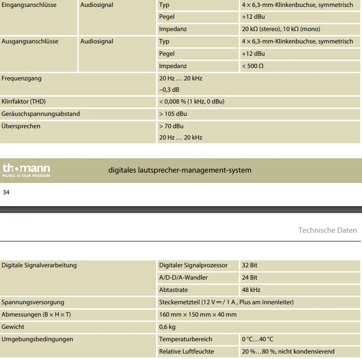

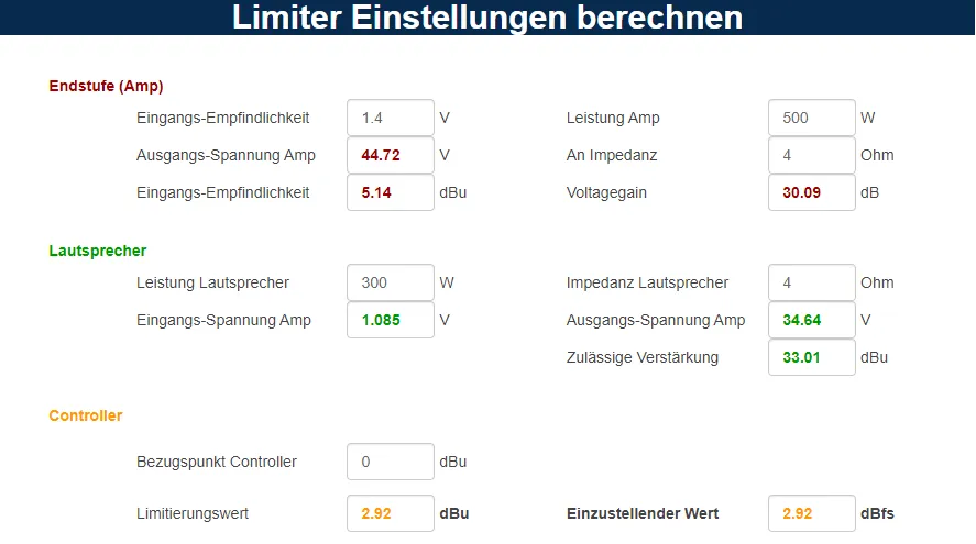

    Beschäftige Dich mit den Limitereinstellungen an Deinem DSP!
    • Die Visaton MB 212 H liefert lt. Datenblatt ihren Maximalpegel von 123 dB mit 300 Watt und hat eine Nennimpedanz von 4 Ohm.
    • Die t.amp E 800 liefert lt. Anbieter 500 Watt pro Kanal an 4 Ohm. (Leider konnte ich keine Messungen über die Anbieterangaben hinaus finden.)
    • Die Verstärkung der E-800 liegt bei 36 dB (mit 0,77 V Eingangsempfindlichkeit), bzw. 31 dB (mit 1,4 V Eingangsempfindlichkeit).
    • Der the t.racks DSP 4x4 Mini hat eine Ausgangsspannung von +12 dBu.
    Ich hoffe, den Bezugspunkt Deines DSP richtig ermittelt zu haben und käme auf diese Einstellungen unter jobst-audio.de:
    Der Schalter für die Eingangsempfindlichkeit an der E-800 sollte auf 1,4 V stehen.
    So kannst Du den Wahrnehmungsteil ad acta legen und Dich mit Frequenzgang- und Geschmackskorrekturen Deines Lautsprechersystems befassen.
    Aus meiner Sicht hast Du Dich auch vom Vergleich der Maximalpegel (MB 212 H = 123 dB vs. JRX 212 = 128 dB) beeinflussen lassen, ohne zu hinterfragen, ob diese jeweils gemessen oder berechnet sind.

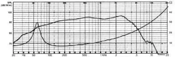

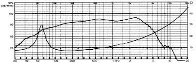

    Man sollte auch bedenken, dass die Visaton TMT bei knapp 3kHz ziemlich deutlich resonieren
    Kannst Du uns die entsprechende Messung hier verlinken? Die Daten von Visaton zeigen das nämlich nicht. Der Frequenzgang sieht nicht resonanzig aus, sondern zeigt einen eher günstigen Pegelabfall:

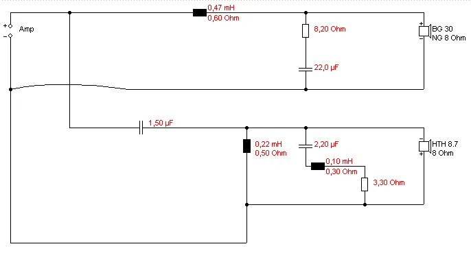

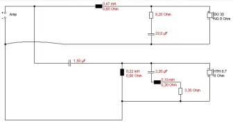

    Im Visaton-Forum wurde diese Modifikation der Frequenzweiche besprochen:
