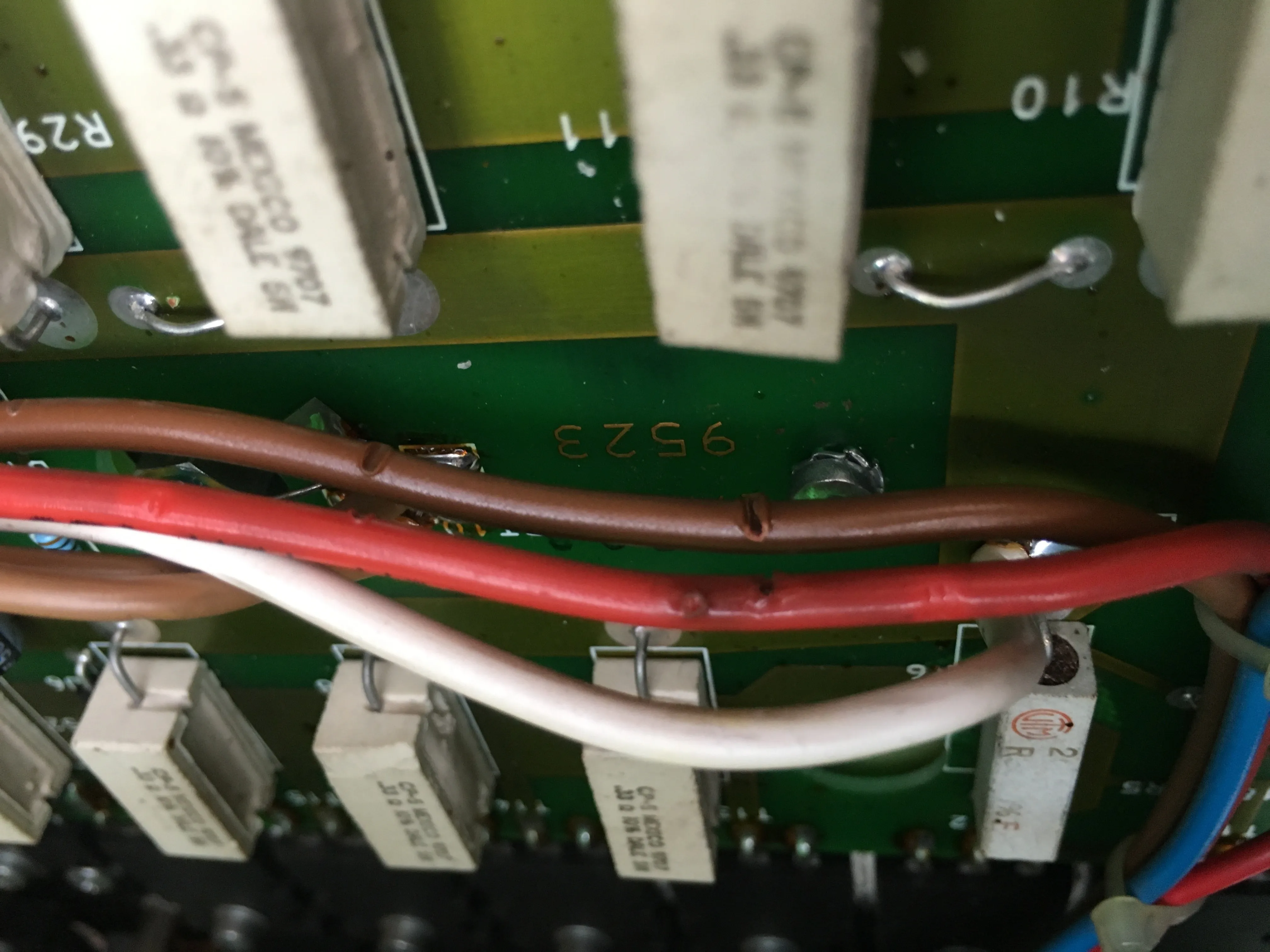

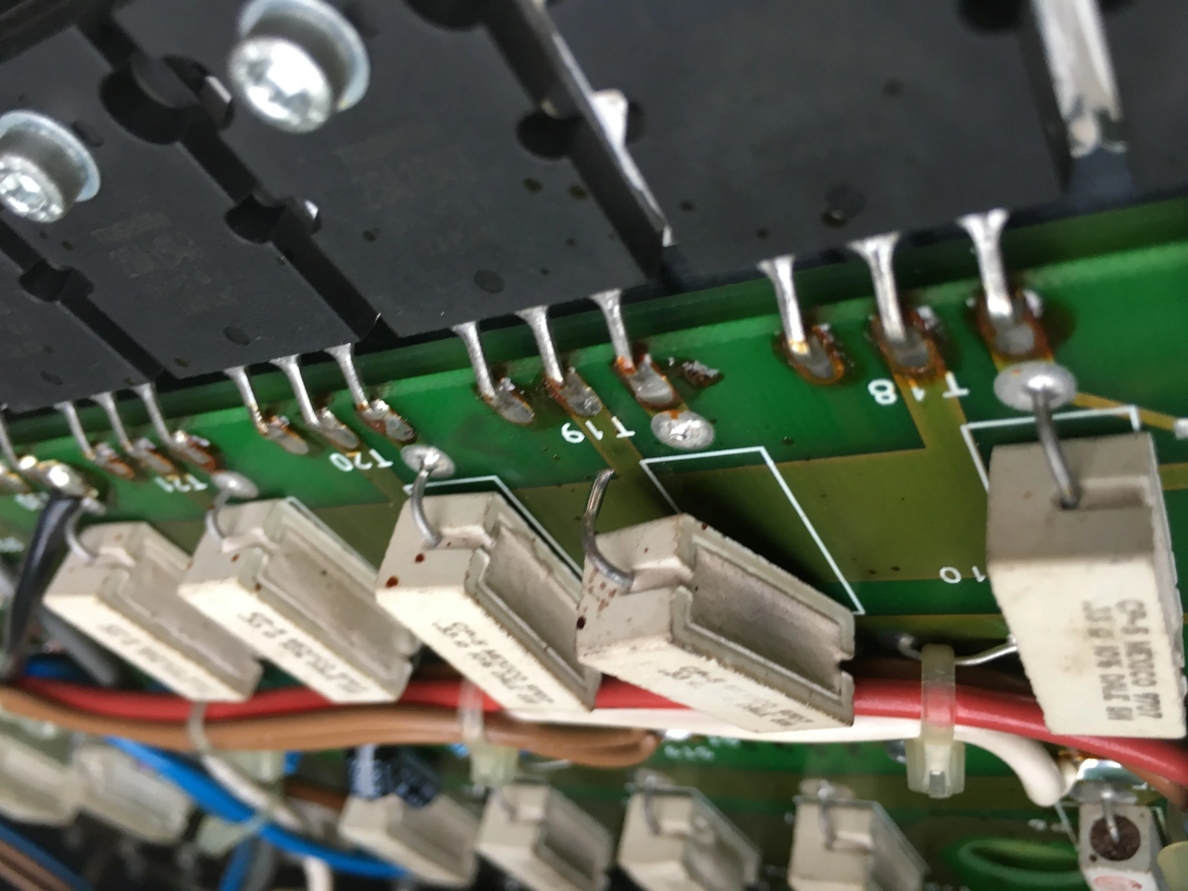

    So, ich bin einen Schritt weiter.
    Habe die Primärwicklung des Trafos gemessen und einen unendlich hohen Widerstand festgestellt..
    Ich nehme mal an das eine Temperatursicherung am RKT defekt ist.

    Hallo liebes Forum,
    nachdem sich unsere Camco DL 3000 auf einem Karnevalszug verabschiedet hatte, bin ich auf dem Weg der Ursachenfindung.
    Leider war es mit dem einlöten eines gelöstet Widerstandes nicht getan, vlt. kann mir ja jemand mit einem Plan weiterhelfen.
    Lieber Gruß

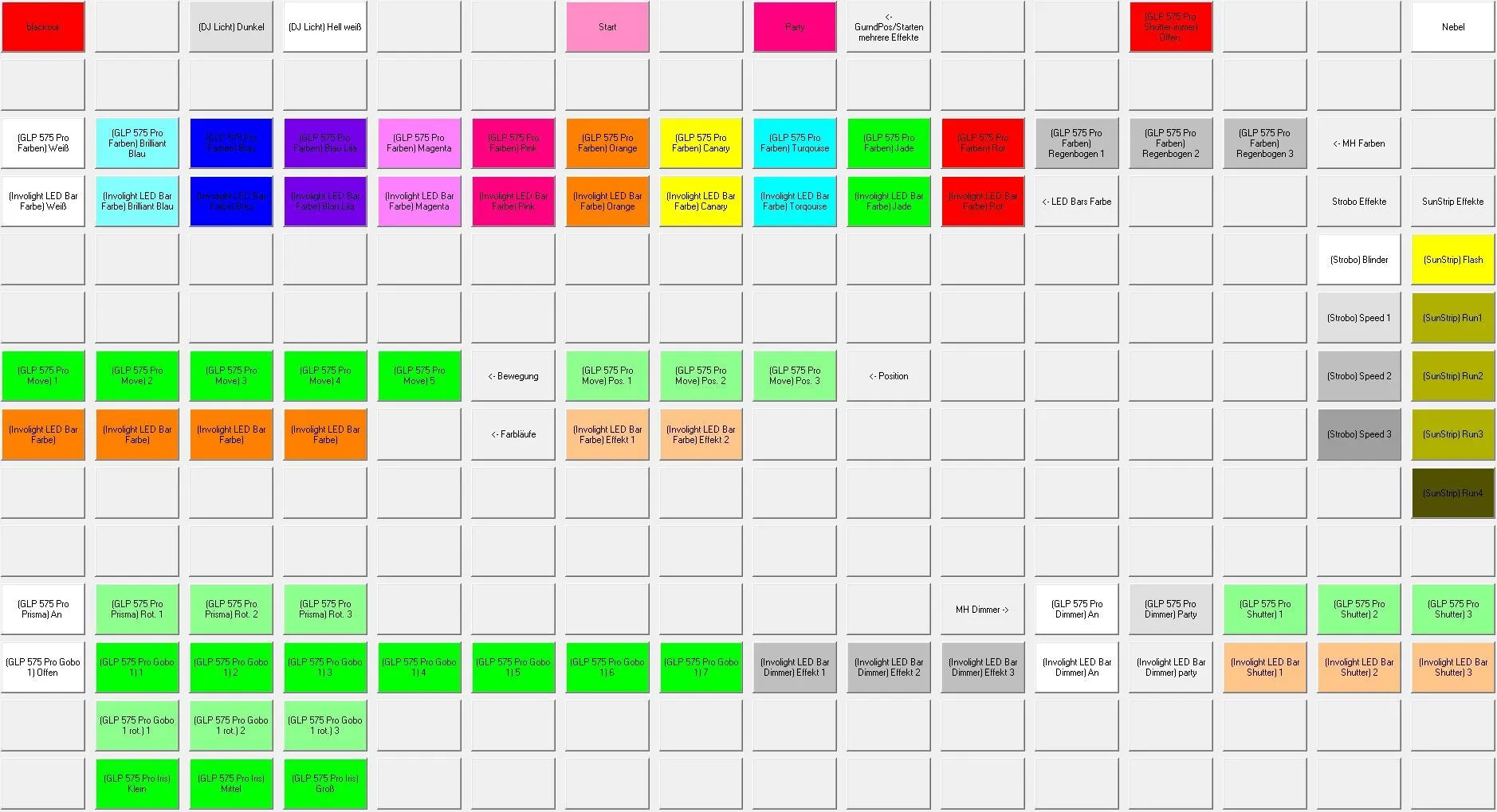

    Hallo Skippa,
    danke für deine schnelle Antwort. Mit "Programmer-Konsolen" habe ich leider noch nie gearbeitet, deswegen ist der Einstieg wohl auch etwas schwerer.
    Es geht um GMA2, fürs erste. Im Anhang noch das Bild, konnte es gestern nicht anhängen.
    Die drei Schritte habe ich weitestgehend hinbekommen.
    Die Executor wirken mir so klobig, wie du in dem Bild siehst habe ich viele Buttons für Schnellzugriffe, dieser werde ich dann aber über die Presets in GMA2 lösen.
    Und dann kann man natürlich auch im laufenden Betrieb "händisch" Werte überschreiben indem man Presets aufruft oder Werte über Encoder/Rechner eintippt, denn der "Programmer" hat immer die Überhand. Viele sagen daß man so nicht arbeiten "sollte", aber das dürfte jedem selber überlassen sein - denn am Ende zählt das Ergebnis, und das kann in einer Disco anders zu erreichen sein als in einem Theater.
    Danke, so habe ich mir das schon fast gedacht. Nur weil er die Sachen immer mit in den Programmer läd, dachte ich, das wäre so nicht Sinn der Sache.
    Nur wenn ich jetzt eine Farbe über die Presets aufrufe, kann ich diese ja nur über "Clear" wieder beenden oder täusche ich mich da?
    Danke und Gruß

    Hallo Forum,
    ich habe ein kleines Problem mit der Einarbeitung in GrandMA.
    Aktuell arbeite ich mit DmxControl womit ich soweit auch zufrieden bin und ziemlich gut zurecht komme. Nun komme ich allerdings mitlerweile an die Grenzen des Programms, vorallem wenn es um SunStrips, LED Bars mit vielen Segmenten etc. geht.
    Hier soll nun GrandMA die Lösung sein, vorallem mit der Effekteinheit.
    Jetzt habe ich mir einen gewissen Workflow durch DMXc angeeignet bei dem ich nicht genau weiß, ob man diesen so einfach auf GrandMA übertragen kann.
    Ich drücke eigentlich alles Live, bedeutet ich habe vlt 1-2 Grundeinstellungen wo alle Geräte auf Positionen, Farben, Gobos, Dimmer fahren. Alles andere wird von hier ab direkt zur Musik gedrückt (Über die Grundeinstellung kommt man immer weider zurück, falls man sich mal verklickt). Dimmereffekte, Farben, alles.
    Ist dies mit einer GrandMA auch realisierbar? Im Anhang habe ich mal ein Bild eingeblendet, dies ist die "Kommadobox" über diese lassen sich Effekte Starten und Stoppen. Hier drücke ich Farben und Bewegungen rein. Die Geräte sind hier quasi in Gruppen sortiert, wenn ich unterschiedliche Farben eines Gerätes aktiviere, wird die andere Farbe des gleichen Geräts automatisch deaktiviert.
    Ich habe schon sachen in GrandMA probiert. Allerdings bekomme ich es nicht hin mir es angelehnt an mein altes Schema zu Programmieren. In den meisten Tutorials hört es bei der CUE Erstellung und das Aufrufen über einen Executor auf. Allerdings will ich über Buttons direkt einzelne Sequencen Starten und Stoppen können. Über einen Knopf den Dimmer von den Moving Heads an und über den gleichen auch wieder aus. Einen Sinus Effekt für die Dimmer würde ich auch gerne einfach Spontan Starten und wieder beenden können.
    Mir fehlt einfach der konkrete Anfang um drauf aufbauen zu können.
    Ich hoffe ich konnte mein problem einigermaßen verständlich rüberbringen und hoffe auf eure Hilfe und Tipps.
