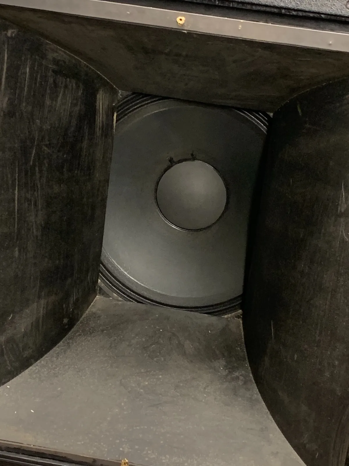

    Metallspäne am Coil eventuell ?
    Ich konnte nichts dergleichen feststellen. Ohne Scheiß ... ich habe am Freitag Abend die Tops noch einmal vor dem Ausbau der 15er laufen lassen. Leise war eindeutig aus einem Top diese kratzige Wiedergabe zu hören. So wie wenn man Billig Blechkorb Chassis beim Einschrauben in nicht sauber gesägte Löcher verzieht oder die Schrauben einseitig zu festknallt und sich der Korb verzieht.
    Aufgeschraubt, B-30 rausgebaut in Erwartung eines sichtbaren Schadens....nix... sieht super aus der 15er. Vorsichtig die Membran bewegt, weil ich dachte die Spule ist verformt/dezentriet....nichts....einwandfrei das Ding..... also angeschlossen und liegend laufen lassen.... leise, sehr leise...alle möglichen Pegel...Mit Aktiv Weiche ab 120Hz, ohne Weiche - alles einwandfrei
    Also wieder eingebaut, danach noch stundenlang am Samstag laufen lassen mit unterschiedlichem Pegel - läuft ohne Probleme. Hätte mich auch gewundert wenn der B30 mit 200 Watt ein Problem gehabt hätte. Aktiv angefahren hin- oder her der B-30 ist meines Erachtens ein Spezialist genau für diese Anwendung. Leichte Pappe, starker Antrieb, 4 Zoll Spule - 400 Watt RMS sollte kein Thema für den Hobel sein, auch aktiv bei 120Hz beschnitten - meine ich...

    Frage ist doch erstmal; was an deinem Chassis kaputtgegangen ist bzw. wie das Schadensbild aussieht.
    So, der B30 wurde ausgebaut und ist mechanisch absolut intakt, ja sogar in hervorragendem Zustand. Sicke, Zentrierung alles Top. Also noch einmal in ausgebauten Zustand angeschlossen und....läuft einwandfrei....leise, laut, sehr laut - alles vollkommen o.k.
    Dabei habe ich festgestellt, dass der 15XL400 gar nicht in das Gehäuse gepasst hätte, wegen der Einbautiefe. Es ist nur sehr wenig Platz durch die Hornführung. Da passt nur der D.A.S. B30 oder z. B. alte JBL2220 oder E140 rein.
    Warum der B30 bei leiser Wiedergabe "kratzig" geklungen hat... :/...keine Ahnung. Jetzt ist er wieder drin und läuft einwandfrei, sehr merkwürdig.

    Ich versuche mein Anliegen möglichst kurz zu fassen. Eigentlich würde ich gern Chassi Vorschläge für ein Topteil.
    Wie in diesem Beitrag hier Belastbarkeiten von Bass-Mid Speakern schon erwähnt, hatte eines der 15“ Mid-Bass Chassis nach einem Test einen Defekt.
    Nun habe ich den Test an sich noch einmal rekapituliert, bei dem es an sich gar nicht um die Topteile ging, aber egal.
    Die Tops sind während der 1.5 stündigen Test Wiedergabe ganz sicher nicht mit mehr als 200 Watt belastet worden.
    Das leite ich aus der Tatsache ab, dass bei der LED Level Anzeige der Topteil Endstufe (QSC EX1600) max. Level -10 flankerte. Erst wenn diese heller wird sind -8dB erreicht und dann ist es noch einmal ein „gutes Stück“ bis die Lim/Clip LED mal vorsichtig darauf aufmerksam macht das sie rot ist. Auch war der Pegel gefühlt recht human und der Testraum so klein das ich schon 200 Watt für extrem hoch gegriffen halte. Wie dem auch sei, dass Chassis ist hinüber. Es ist ein 400 Watt RMS Treiber aus Spanischer Produktion mit 4“ Spule.
    Das Top lief mit einem Lowcut von 24dB bei 120Hz. Der 15er wird dann passiv bei 1 kHz zum 2“ getrennt.
    Ich schlußfolgere dass das 15“ Chassis entweder „vorbelastet“ war oder schlicht altersschwach.
    Der betreffende Treiber dürfte bestimmt +25 Jahre alt sein. Ich habe die Tops selbst gebraucht gekauft.
    Nun betreibe ich meinen ganzen Krempel zum Spaß und nur noch als Hobby. Dennoch möchte ich
    ausschließen, dass bei dem nächsten Einsatz 2, 3 oder sogar 4 von 4 der 15er in den Tops ausfallen.
    Daher habe ich mich entschlossen obwohl 3 der 15er noch laufen, alle zu ersetzen.
    Ein Foto zeigt das die 15er eine Hornladung hat. Das Volumen hinter den 15er ist geschlossen.
    Welche Treiber können in dieser Konstruktion/Konstellation (120-1000Hz) empfohlen werden ?
    Ich habe evtl. B&C 15PL40 an der Hand - sind aber eben auch nicht mehr neu.
    Was ist von den Obertönern 15L400, 15XL400, 15B450, 15B500 oder 15XL600 zu halten ?
    Oder gibt es andere Vorschläge für gebrauchte 15er oder günstige neue ?
    Als Endstufe wird je eine QSC EX1600 pro Topteil-Paar verwendet, also 450 Watt RMS an 8Ohm.
    Die Endstufen können auch vergrößert werden, sofern entsprechende Treiber in den Tops verbaut sind.
    Ich habe z.B. noch EX4000 an der alle 4 Tops laufen können.

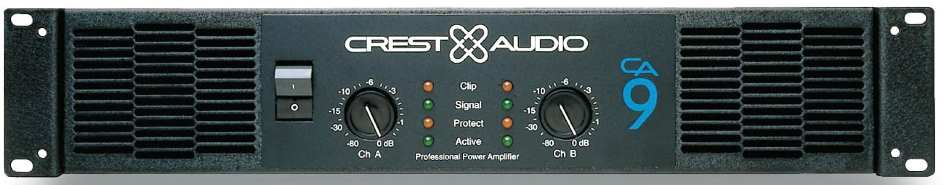

    Ich habe mal ein bisschen rumgesucht, ich habe ein Datenblatt gefunden welches die CA9 mit einer Standard-Eingangsempfindlichkeit von 1,4V (Gain 47,4) ausweist.
    Vielleicht hast du so ein Exemplar, jetzt heißt es erst recht messen.
    okay - dass werde ich am Wochenende mal machen. Wenn es so sein sollte nutzt das umstecken nix - dann werde ich den Pegel bei Bedarf über den Controller anpassen müssen.

    Gib ein 50 Hz Signal auf beide Endstufen und miss den Ausgang mit dem Multimeter. 6dB ist Faktor zwei bei Spannung.
    Okay - bleibt dennoch die Frage:
    angenommen ich messe an der einen Endstufe die hälfte der Spannung oder an der anderen die doppelte und kann somit 6dB als Unterschied feststellen, wie ist der dann der mutmaßliche Jumper (siehe weiter oben und Foto) dann zu stecken, damit beide Endstufen eine Empfindlichkeit von 0,775V haben was der Standard sein dürfte ? Wenn dann dieser fotografierte Jumper auch der Richtige ist.

    Den Jumper habe ich nur in den schematics für die ca 12 gefunden. In den schnell zu findenden Plänen der ca 9 fehlt der.
    Ein Foto eines der beiden mutmaßlichen Jumper wurde von mir schon weiter oben im Beitrag veröffentlicht.

    Was heißt denn "halb" aufgedreht?
    so ca. -6dB hieße das ... wobei ich jetzt subjektiv nicht sagen kann ob der Lautstärke Unterschied auch tatsächlich 6 dB oder mehr oder weniger beträgt. Subjektiv sind beide CA9 in etwa gleich laut wenn die eine auf -6dB steht und die besagte "leise" auf 0 dB.
