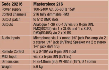

    Nun ja.... Das 216er hat ja wahrscheinlich einiges, was ich vom 108er nicht kenne...
    Da sind es nur 198...
    So viel mehr oder anders ist es nicht. Neben doppelt sovielen Kanälen (216) und slots (512) noch die verschiedenen Shows (8 interne), aber sonst? Wenn sich die SW 3.02 auf beiden Pulten gleich verhält, wüsste ich nicht.

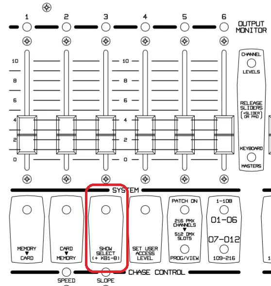

    Auf dem 108er ist das pad future3 tatsächlich auch in der SW ver 3.02 nicht belegt.
    Beim 216 kann man dort 8 shows ablegen, also alle S, C, E und die patches speichern. Mit der Karte kann man das um 8 shows (SRAM 512k) erweitern.
    Mit dem 216er und der 256k Speicherkarte, kann ich nun also 12 shows speichern und hin und her kopieren.
