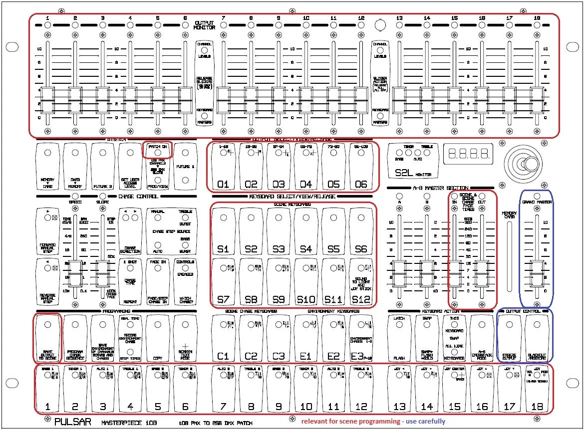

    Hi Rebecca,
    anfänglich bin ich sehr durcheinander gekommen, weil ich nicht wusste, welche Pads und Fader Einfluss auf die Darstellung haben.
    Was hällst Du davon, für die jeweilige Programmierung (Scenes, Chases, etc.) eine Übersicht zu erstellen, auf welche Pads und Fader man achten muss?
    Beispiel:

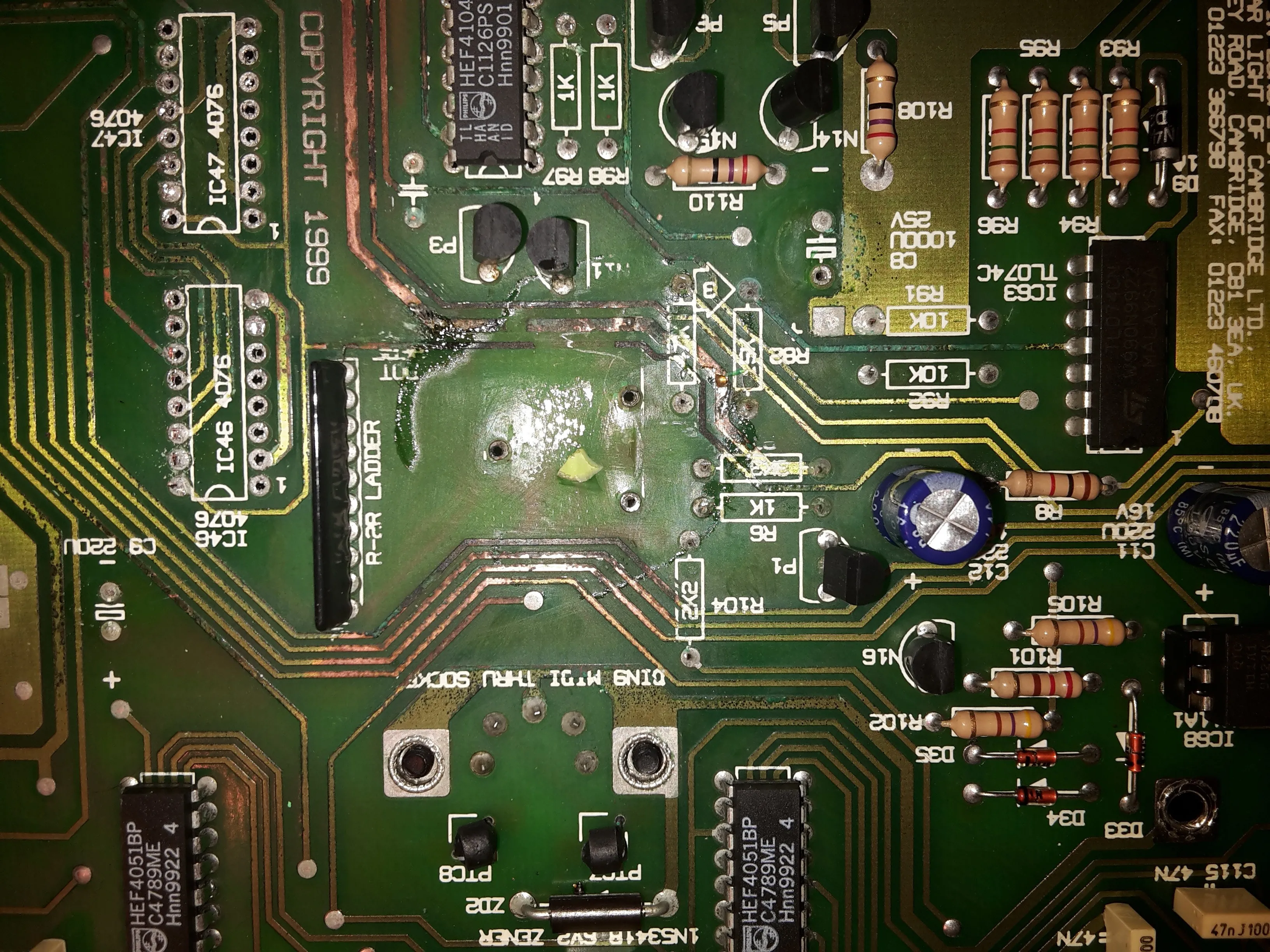

    Lang ist es her ...
    Ich habe das Pult nach ein paar Messversuchen einem Kollegen gegeben, der ein wahrer Detektiv in Sachen Analogtechink ist. Schon vorher hatte ich alle durch Batterielauge beschädigten Bauteile ersetzt und die angegriffenen Leiterbahnen abgelöscht und gesäubert.
    Nach nichtmal 2 Stunden hatte der Kollege die Probleme mit den Tasten gelöst. 8o
    Der Kollege erwähnte noch, das es sich um high power LEDs handelt und das Netzteil evtl. etwas schwach dimensioniert ist - darum kümmere ich mich später.
    Fürs erste läuft das Pult nun wieder - hoffentlich für länger.
    M.a.W. ich kann mich endlich um die Programmierung kümmern. ;)

    Ich mache einmal hier im Forum weiter.
    Meine Fragen könnten auch andere User interessieren. Zwischenzeitlich bin ich über 1 bis 2 MP216 gestolpert. Eines ist leider schlimm beschädigt durch einen ausgelaufenen Akku. Dafür benötige ich definitiv noch Zeit. Ein Foto vom aktuellen Zustand hänge ich an.
    Das zweite ist noch sehr hübsch, aber diverse Tasten sind gesperrt und ich kann sie nicht freigeben. Wenn ich die SUAL Taste drücke blinkt lediglich die untere LED auf dem rechts daneben liegenden Pad doppelt so schnell. Laut Anleitung sollte nach drücken der SUAL Taste der(ein) Code eingegeben werden und die Tasten entsperrbar sein, wenn ich es richtig verstanden habe?
    Tut aber nicht. Immerhin leuchtet bei vielen Tasten bei Betätigung SUAL im Display auf. SW ist 3.02.
    Jemand eine Idee?
