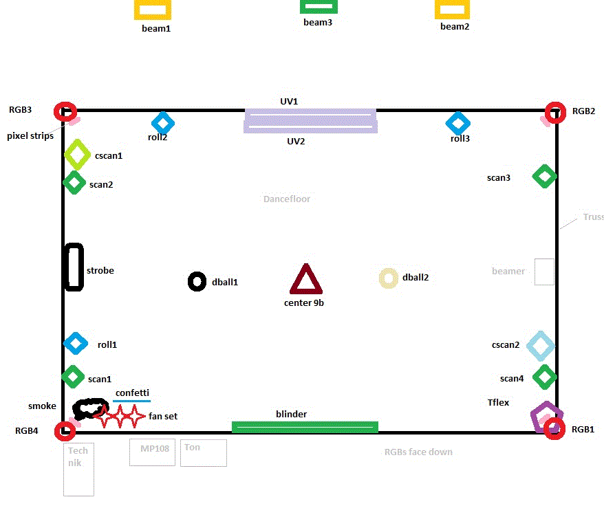

    So,
    gestern nochmal gebastelt.
    Für die Liste (wird nachgeliefert) scheint mir lediglich die Umstellung der Scanner sinnvoll.
    Meine RGBs strahlen nach unten und sind eher zur Hintergrundbeleuchtung gedacht. Deshalb habe ich auch alle Farben gleichgeschaltet und nur die Dimmer auf einzelne PMX Kanäle gelegt.
    Die Beamer und das Center möchte ich möglichst flexibel steuern können und weitgehend unabhängig voneinander.
    Da bin ich unsicher, ob und wie ich die Reihenfolge umgestalte (DMX <> PMX) oder ob ich es lasse, wie es per default eingerichtet ist.
    Hier mein Aufbau:

    • Club Zilli
    • 19. Februar 2019 um 16:13
    Habe mir einmal die Anleitung für die Chase Generatoren durchgelesen.
    Was soll ich sagen- einfach genial!
    Ohne CGs ist das Pult praktisch ein zahnloser Tiger, aber mit ... :) Bin begeistert.
    Jetzt verstehe ich, warum Du auf die Anordnung so viel wert legst.
    Macht die Programmierung um vieles schneller.
    Bisher war ich davon ausgegangen, dass es mehr Sinn macht die Funktionen der Effekte nebeneinander zu haben.
    Einschränkungen bzgl. des PMX to DMX patchens habe ich kein gefunden.
    cheers

    • Club Zilli
    • 15. Februar 2019 um 14:56
    Bitte um Entschuldigung,
    bin etwas eingespannt im Moment und benötige noch ein wenig Zeit.
    Muss mir erstmal Gedanken machen, soll ja vernünftig werden.
    Vielen Dank schonmal für die Tipps. Das mit dem Chase Generator ist wirklich wertvoll.
    cheers

    • Club Zilli
    • 7. Februar 2019 um 21:57
    Und hier die Liste: (nicht optimiert, Ausgangspunkt)
    cheers
    Dateien
    Club_Zilli_MP108_patch_list.pdf 34,15 kB – 444 Downloads
    • Club Zilli
    • 6. Februar 2019 um 11:46
    Hallo Rebecca,
    ich habe als erstes eine Liste angelegt und meine Effekte bereits auf die DMX Kanäle verteilt. Das würde ich nicht mehr ändern, zumal alles soweit eingerichtet ist und läuft. Ist ja am Ende auch unwichtig, solange die Zuordnung auf die Bänke sinnvoll gelingt.
    Leider bekomme ich keine email zur Bestätigung meiner Registrierung, sodass ich weder PNs schreiben, noch Anhänge hochladen kann. Bei zweiterem weiss ich gar nicht, ob das in diesem Forum möglich ist?
    Meine DMX Verteilung habe ich nach den Örtlichkeiten und der Verkabelung ausgerichtet. Ich könnte verschiedene Gruppen abtrennen und in getrennten Universen betreiben. Bin immernoch am erweitern, wenn mal etwas interessantes auftaucht. Einen schönen DMX steuerbaren Controller für digitale RGB strips, der zu meinem Konzept passt, habe ich z.B. noch nicht gefunden.
    Liste kommt, sobald ich sie hier einstellen kann.
    Grüße!
