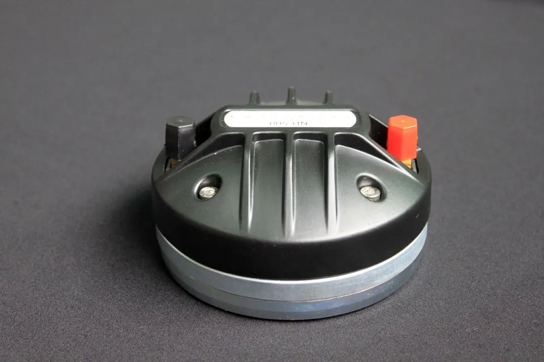

    also habe mich jetzt ausführlicher mit den betreibern der abgebildeten x-tros unterhalten.
    diese sind bestückt mit
    Low eminence kappalite
    mid b&c 8be21
    hi eminence psd2002
    hätte nicht gedacht das das sie mit der bestückung so gut klingen, vor allem im vergleich zu den soundgear orbit4. abgetrennt wurde bei 175hz.

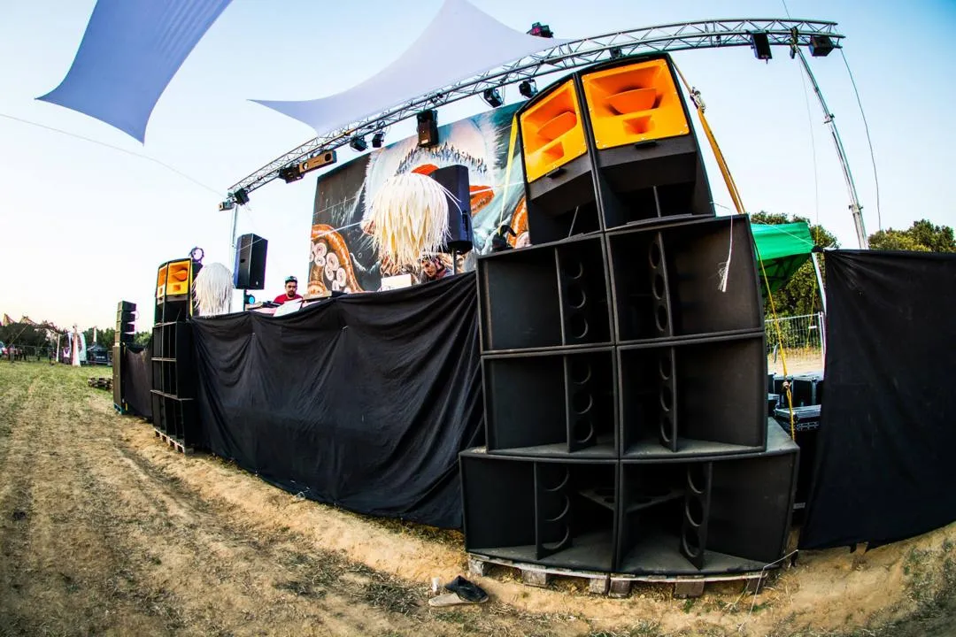

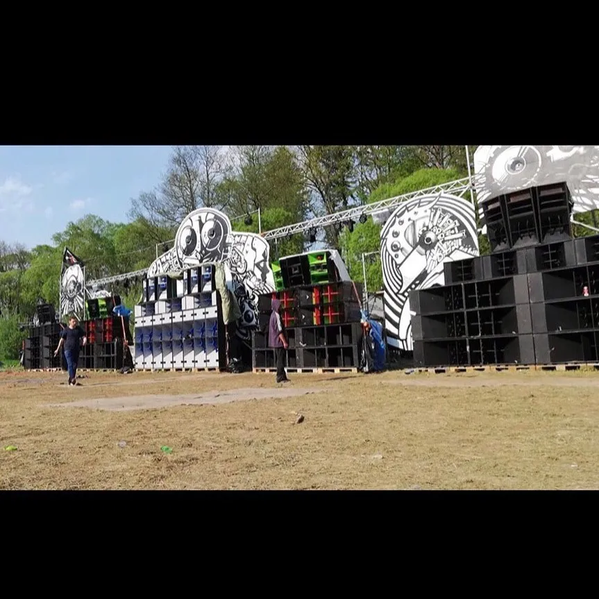

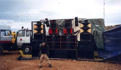

    sooo, hab am wochenende mal die x tro auf einem festival in tschechien gehört. ist schon n geiles ding. pro "turm" wurden 3 betrieben li und re mit nachgerüstetem phaseplug und mittig ohne, diese wurden einfach ins holzhorn reingeschraubt. ob das aber akustisch sinn macht in diesem szenario ist fraglich wenn ich mir das paper zu den plugs so durchlese. Der Inhalt kann nicht angezeigt werden, da er nicht mehr verfügbar ist.
    allerdings konnte hier zwischen den türmen eine auslöschung gehört werden.
    die lautsprecherwand daneben (also die bühne neben der abgebildeten) hatte die orbit 4 als tops und da waren die xtros schon klanglich besser.
    ich habe mir allerdings mit dem besitzer der xtros für die nächsten tage n gespräch ausgemacht und werde dann berichten was er drinnen hat und ob es umkonstruktionen gab.
    intetessant finde ich das die xtros ausgeglichener klangen als die tms (am bild in blau grau)
    was sind das eigentlich für tops welche die belgier hatten? (am bild die schwarzen türme aussen)
    das diese bühne vom publikum verlangt sich direkt vor den türmen in mono berieseln zu lassen ist mir bewusst, leider war die auslöschung bei überlappungen der tops doch recht häftig.

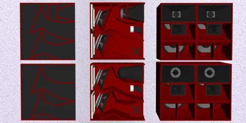

    treibsand hast du meinen letzten beitrag gelesen? möchte mich am originalplan halten.
    die letzten fotos sind von unserer "bestehenden pa" dass das nicht mehr das ist was wir wollen und wir eben neue kompaktere tops wollen habe ich nun mehrfach erwähnt.
    die genannten "billig treiber" wurde von entwickler der x tro als funktionierende alternative genannt und diese sind da
    was ist aber nun das horn und treiber welches am eheseten an das originale ran kommt?
    weiters habe ich entdeckt das es wohl n x-tro mk2 auch gibt welches n plug besitzen soll. hat wer die pläne zufällig für? und bestückung?
    nachtrag:
    ok das mt ist das xt8 mk2

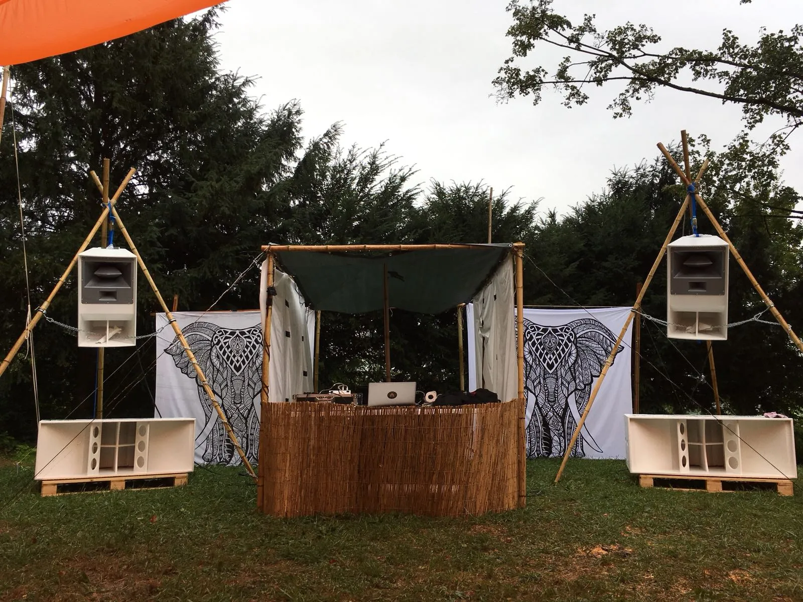

    hier übrigens n bild von dem mit was wir bisher gearbeitet hatten

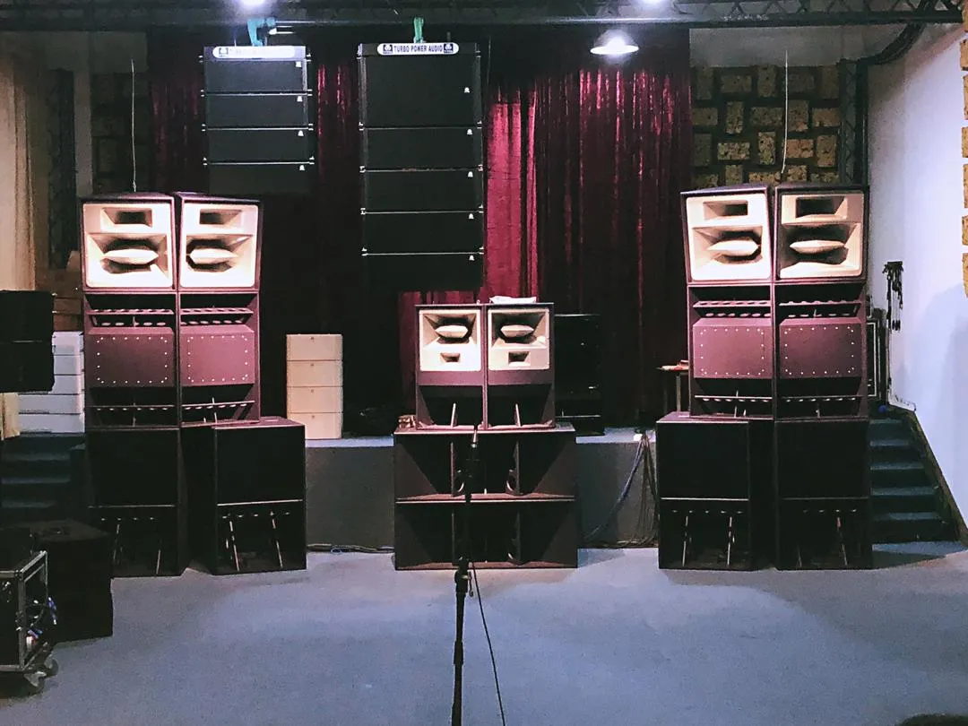

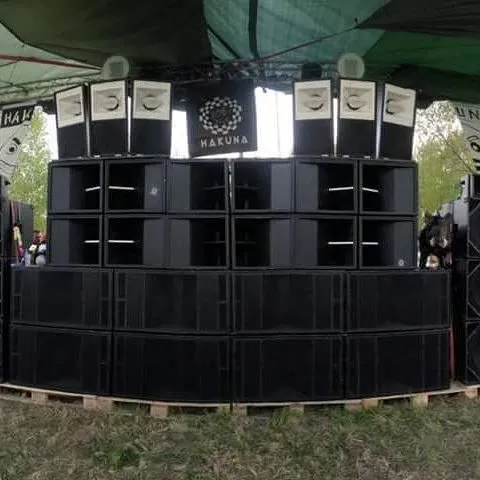

    mal par bilder der komponenten und was anscheinend von der firma beschallt wurde..
