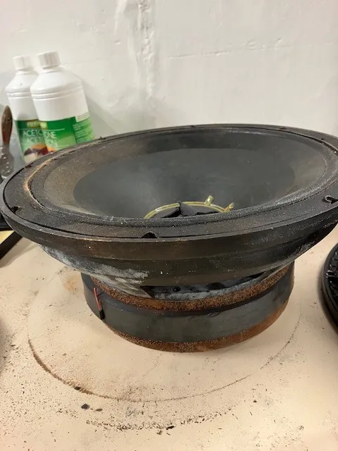

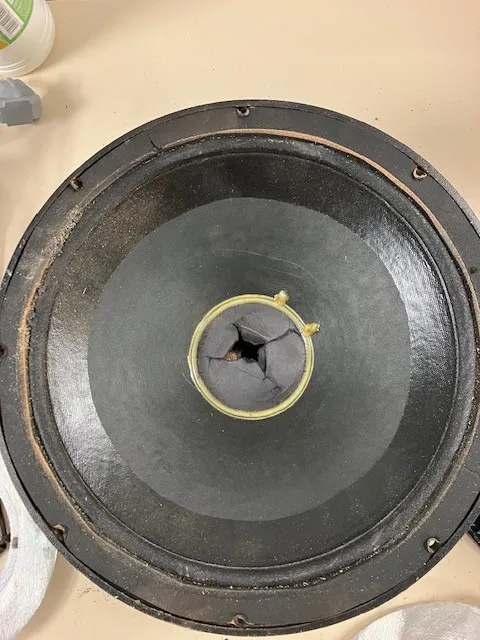

    Das Problem sind diese OEM 12".
    Klar, am besten wäre probieren....ich kenne auch etliche Kandidaten die passen könnte,
    etliche sind ja schon benannt, Oberton hat auch noch interessante Kandidaten...dann gibt es noch Audax.
    Ich kann aber jetzt nicht von jedem Hersteller 1 Speaker mal so kaufen um zu probieren...lach.
    Das ist dann viel Geld aus der Fenster geworfen.
    Deswegen war die Frage ob vielleicht jemand dieses Problem schon hatte ?
    Problematisch ist auch das die Membrane direkt am Rand des Korbes rausragt....die meisten Speaker haben immer ein wenig Abstand zum Rand, sprich der Abstand zum Phaseplug vergrössert sich.
    Die Dustcap ist auch sehr klein, genau die 3" der Spule.
    Die Trennfrequenz : 220HZ und 1,5kHz
    PHL hatte mal einen reinen Midtreiber in 12"...den gibt es aber nicht mehr.
    Der Beyma sieht gut aus und hat den stärksten Antrieb.
    Dustcap könnte man notfalls ausschneiden und verkleinern.
    Den Rand könnte man auch abschneiden damit die Membrane tiefer liegt....das wäre ein kandidat den ich testen würde.
    Mit 170 Tacken pro Speaker ist das noch ok.

    Wie schon im Titel beschrieben, suche ich Infos zu diesen Treibern und einen eventuellen Ersatzpendant.
    Der 12" wurde damals von ATC für Martin gebaut. Der 12" war damals in allen Modellen identisch.
    Philishave, Modular, F1, F2, RS, VRS....etc.

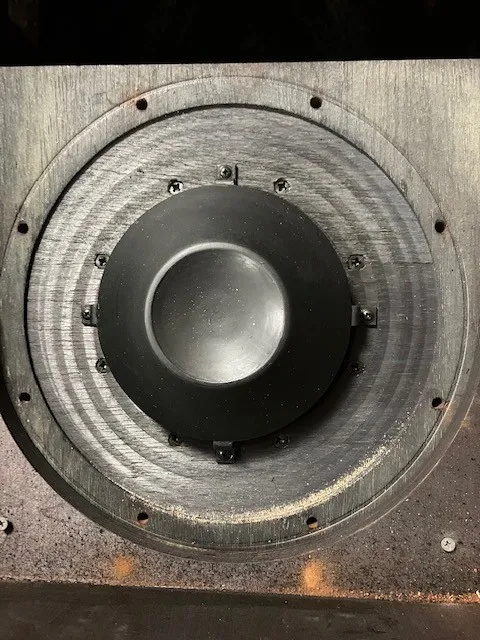

    Unwahrscheinlich steife Membrane, sehr hoher BL.
    Zwischen Membrane und Phaseplug sind kaum 2mm Platz.
    Die Teile gibt es schon lange nicht mehr, man findet noch Welche in England zu horrenden Preisen.
    Ich hatte mal in ein Forum gelesen das ATC anscheinend die Speaker auf Wunsch restauriert... aber auch das hat seinen Preis.
    Ich habe ein Kollege der noch von dem alten Martin Zeug einen ganzen Sattelschlepper hat.
    Er hat leider alle Ersatz 12" verbraucht, etliche sind kaputt.
    Jetzt ist die grosse Frage.....was kann man da einbauen ?
    Es wird nie optimal sein.... das ist mir klar.
    Inwiefern spielt die Distanz eine Rolle zwischen Phaseplug und Membrane ?
    Was verändert sich im Frequenzgang ?
