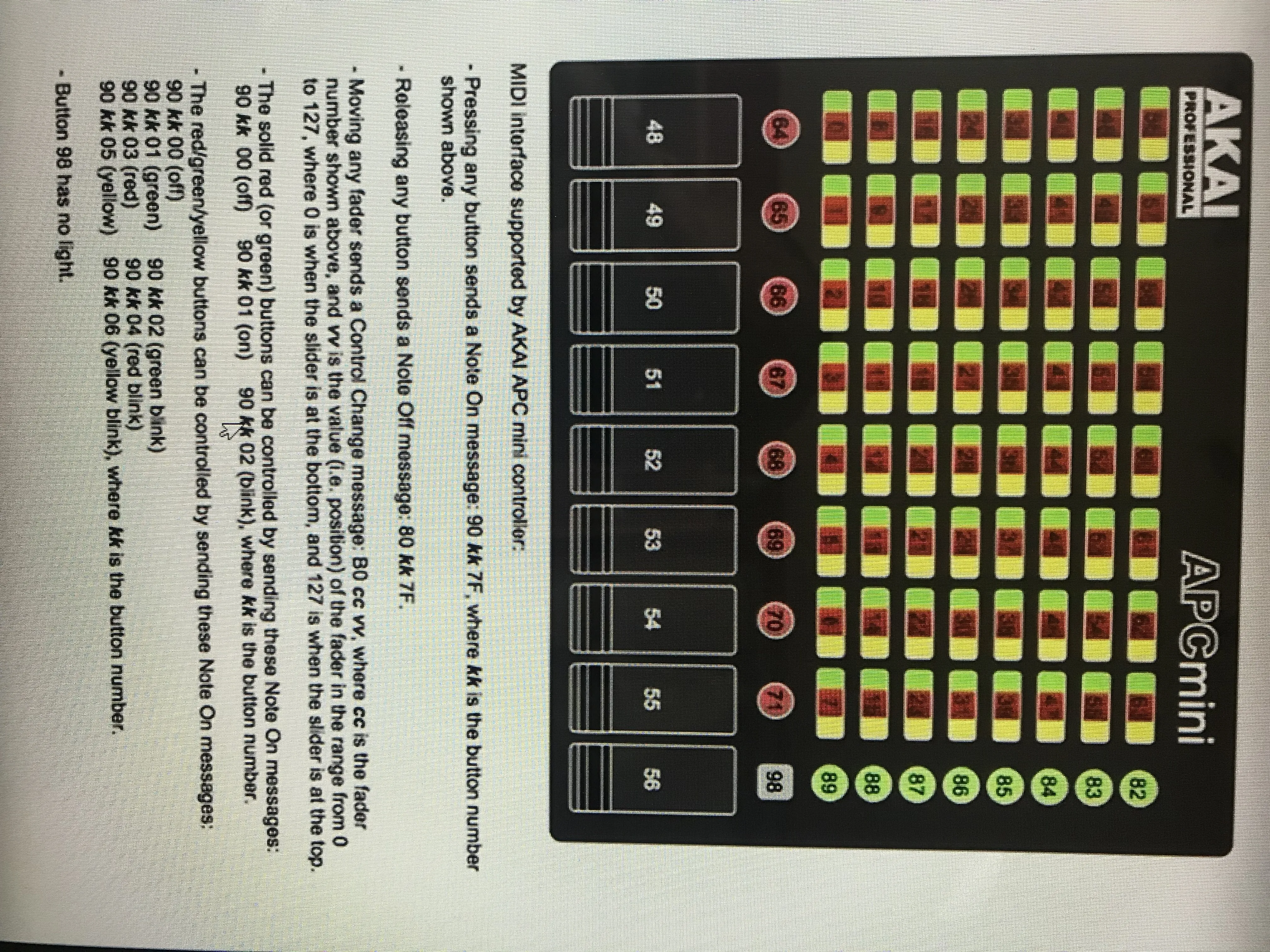

    Akai
      • 3,35 MB
      • 4.032 × 3.024

    Tut mir leid aber ich verstehe nur Bahnhof.
    Ich kann damit nichts anfangen.
    Wie müsste ich die Zeilen verändern?
