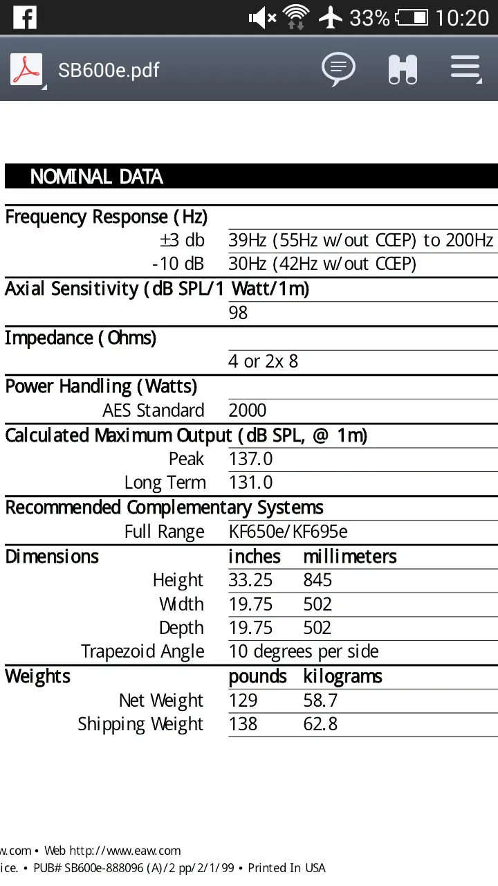

    Hallo :)
    Ich habe hier einen EAW SB600e Subwoofer, mir fehlt nur die passende Endstufe dazu.
    Hier ist ein Ausschnitt des Datenblatts, ich bin mir nicht sicher ob die 2000W die RMS Eingangsleistung sind oder etwas anderes bedeuteten, da es auf englisch ist:
    Außerdem habe ich noch eine grundsätzliche Frage zu Amps im Bridge-Modus.
    Der SB600e hat ja 2 Membrane und somit 4 Pins. Fast alle PA Amps haben ja zwei Ausgang-Channels. Jetzt könnte ich die zwei 2-Pin-Ausgangskabel umständlich zusammenfügen zu einem 4-Pin-Stecker.
    Aber es gibt ja den Beidge Modus:
    Wenn ich im Bridge Modus bin, kommt ja die Leistung zusammengefasst aus einem Ausgang. Wenn das jetzt Speakon Ausgänge sind, ist es dann möglich einen Neutrik NL4FX also mit 4-Pins anzuschließen, sind da immer 4 Pins auch am Amp-Ausgang oder braucht man dann spezielle Amps?
    Vielen Dank schonmal!
    LG Kolja
