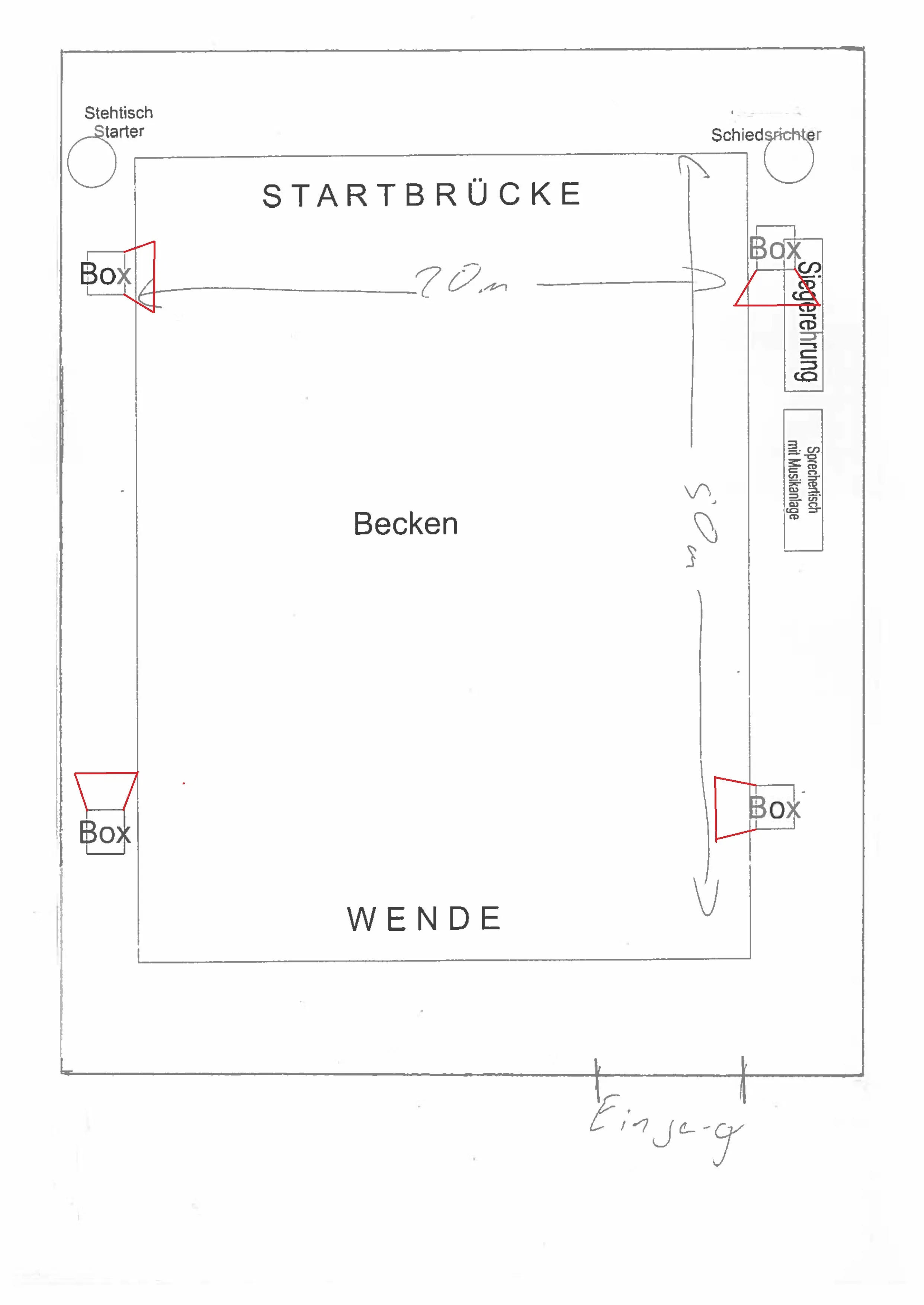

    Ich werde einfach mal beide Aufstellungsvorschläge ausprobieren!

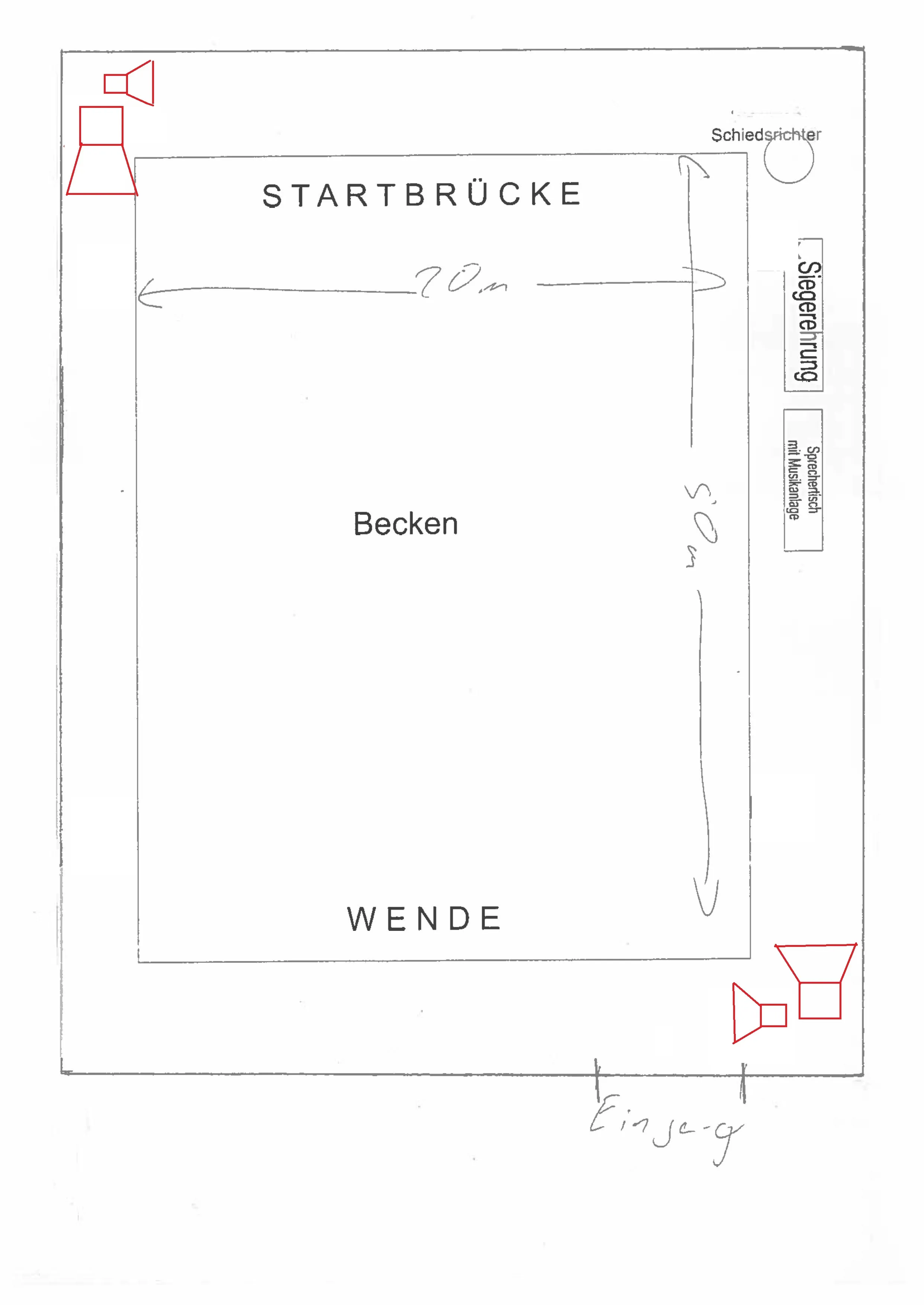

    Die Richtung war wohl nicht so eindeutig von mir formuliert, deshalb noch mal in Rot!
    floger , deinen Vorschlag verstehe ich nicht- diagonal?
    pm-acustics trifft räumlich so ziemlich auf meine Situation zu. Elektronik ist mobil.
    Ich würde das gerne mal probieren und später einfach bessere Lautsprecher einkaufen?
    Delayline sollte zu schaffen sein.

    Hier eine Skizze, der zu beschallende Fläche ist Kopfseitig je 10m Tief, an den Längsbahnen je 6m Breit. So ergibt sich eine Gesamtfläche (inkl. Wasser) von 70m x 32m.
    Soviel zu den Dimensionen!

    Die Wasserfläche ist 50x20m und braucht auch nicht bestrahlt werden. Bisher werden die 4 Boxen an den 4 Ecken dieses Reckeck aufgestellt. Mikros am Moderatorenpult in einer Ecke. Stative ja, bei den Ehrungen dann auch Freihand. Wichtig ist eigentlich nur die Verständlichkeit der Durchsagen für die Athleten, hier hapert es besonders.
    Was wäre den die Alternative?
    @h&d was meinst du mit b) ???
