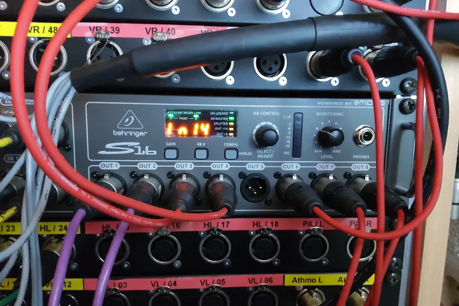

    Vielleicht liegt es ja auch an den Einstellungen, die wir vor 1/2 Jahren gemacht haben.
    Damals wurde die S16 als Sync-Master eingestellt.
    Der "Splitter Mode" ist eigentlich nur nötig, wenn die ADAT Ausgänge verwendet werden, was bei uns ja nicht der Fall ist.
    Das beide LED's bei "Out +16" und "Out +8" leuchten ergibt keinen Sinn. Diese Einstellungen benötigt man ja nur, wenn die S16 als Erweiterung eingesetzt wird - richtig?.
    Ich werde heute Abend mal das Setting umstellen: Die WING-Console auf internen Sync einstellen, bei der S16 auf "Mode 1" (Alle LED's aus) und an der SD16 den Schiebeschalter auf "9-16 Out).
      • 68,57 kB
      • 900 × 600
  • WING -> S16 -> SD16
