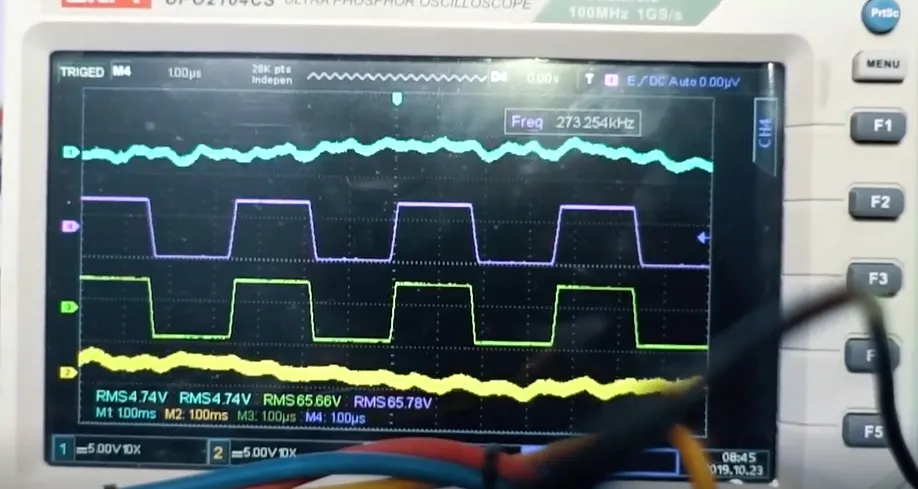

    Zitat von discodude
    Ich hätte mindestens sowas erwartet..... das ist an nem nicht terminierten 50 Ohm Generator und bei 1MOhm Eingang.
    Wie gesagt. Irgendwie passender Flanken Anstieg und die nicht vorhandenen Überschwinger oder Dämpfung nicht zusammen.
    Was meinst Du damit ? gehe bitte in die Details
    Was bedeutet es wenn die Überschwinger nicht vorhanden sind ?
    schlecht oder gut ?
    Von welchen Amp stammt deine Messung ?
    269 khz ? hm...? PA oder HI-FI
    QSC PL380 hat 250 khz, Powersoft wenn es stimmt 250 khz,
    Crest weiss ich nicht

    PS: Fehler im obigen Posting daher nochmal neu
    Hallo Steffen
    hier noch ein Bild, die Fall und Risetimes sehen doch gut aus ?
    Kühlkörpertemperatur 42,5 Grad bei Vollast
    Ausgangsfilter: 89,3 Grad bei Vollast
    OHNE Kühlung OHNE Lüfter
    Die Endstufe schafft
    P OUT: 46,8V x 17,57A = 822 W RMS pro Kanal
    SMPS 90V DC - Spannung bricht bei Vollast nicht ein

    Hallo GaN.
    schön wenn mal jemand wirklich ne Lesung bei fügt ?.
    Aber genau dazu mal ne frage. Die Fall- und Risetime sieht mir irgendwie zu glatt geleckt aus. Kannst du die vielleicht mal messen ? Und näher ran zoomen ?
    Für die Länge des Anstieges, sieht es schon ganz schön linear aus und Nähst so gut wie keinen overshoot.

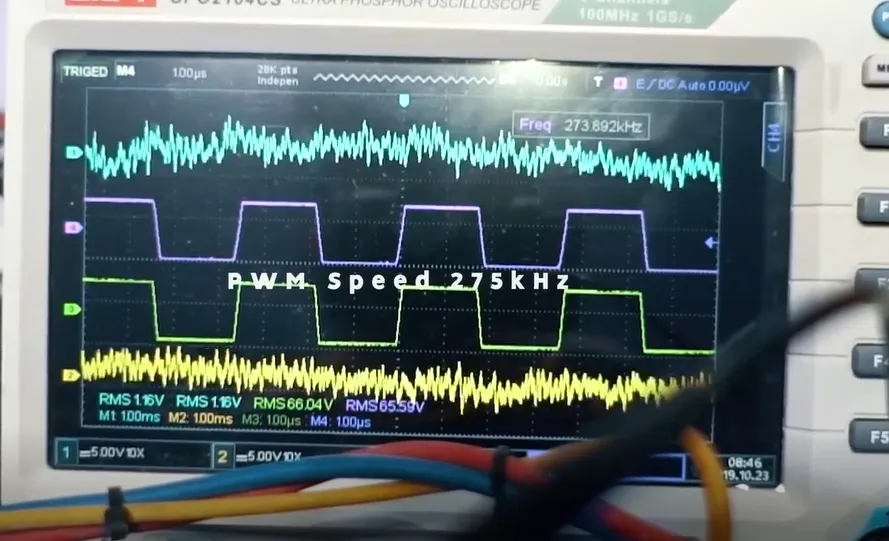

    Wieso soll eine alte besser für die Topteile sein als eine Class D ?
    Class D tut viele alte Endstufen in Wiedergabe Klarheit bei Topteilen outperformen und als Türstopper enden lassen, hängt vom Entwickler, Schaltungsdesign, Schaltfrequenz, Mosfets etc. ab.
    Mit alten langsamen 300 und 500 Volt Bulky Mosfets + hohen Turn on/ off delays + niedriger Schaltfrequenz wird das nichts mit der Klarheit bei den TOP Teilen und druckvollen Bässen. Hört sich dann irgendwie compressed und nervig an und der Class D taugt noch für den Bass und bekommt einen schlechte Ruf.
    Mit schnellen modernen Mosfets ca. 280 KHZ Schaltfrequenz geht das, es muss aber alles von der Schaltung stimmen, der Entwickler muss gut gearbeitet haben, dann werden die alten analogen Amps ganz schnell Türstopper.
    Bis zu 2300 Watt RMS / (5000 Watt Programm Power) 4 Ohm 95V AC 20 Ampere sind bei 280 KHZ möglich. Ich meine aber echte klassische 2300 Watt RMS 1 Minute Test
    (nicht EIAJ Burst oder Peak)
    Mach einen Hörtest + Oszilloskop, dann weißt Du was Du gekauft hast.
    schau mal aufs Bild
