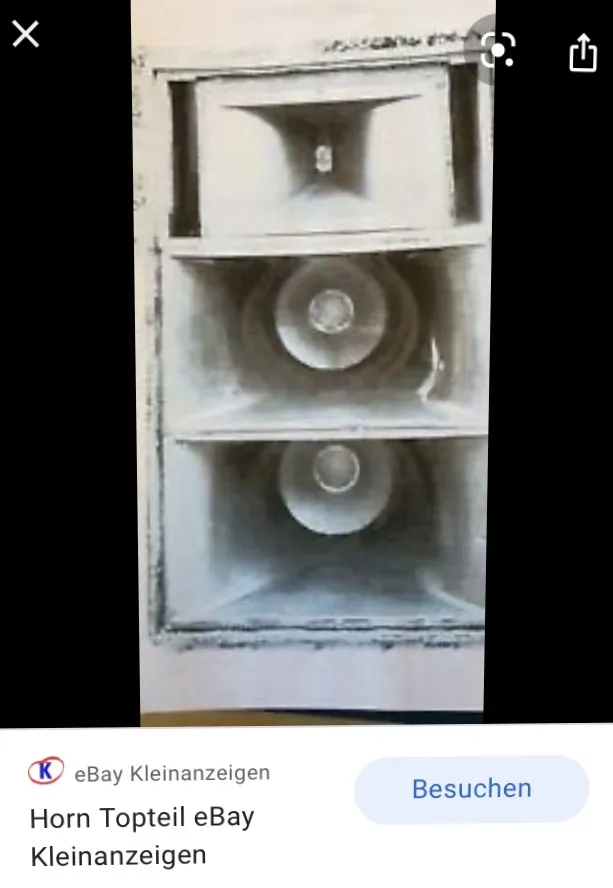

    Ich habe nach einiger Suche bei Google Bildern, ein Bild gefunden was den Tops sehr ähnlich sieht. Das Bild ist von einer alten eBay Kleinanzeige.
  1. 20 bis 20KHz Eigenbau
