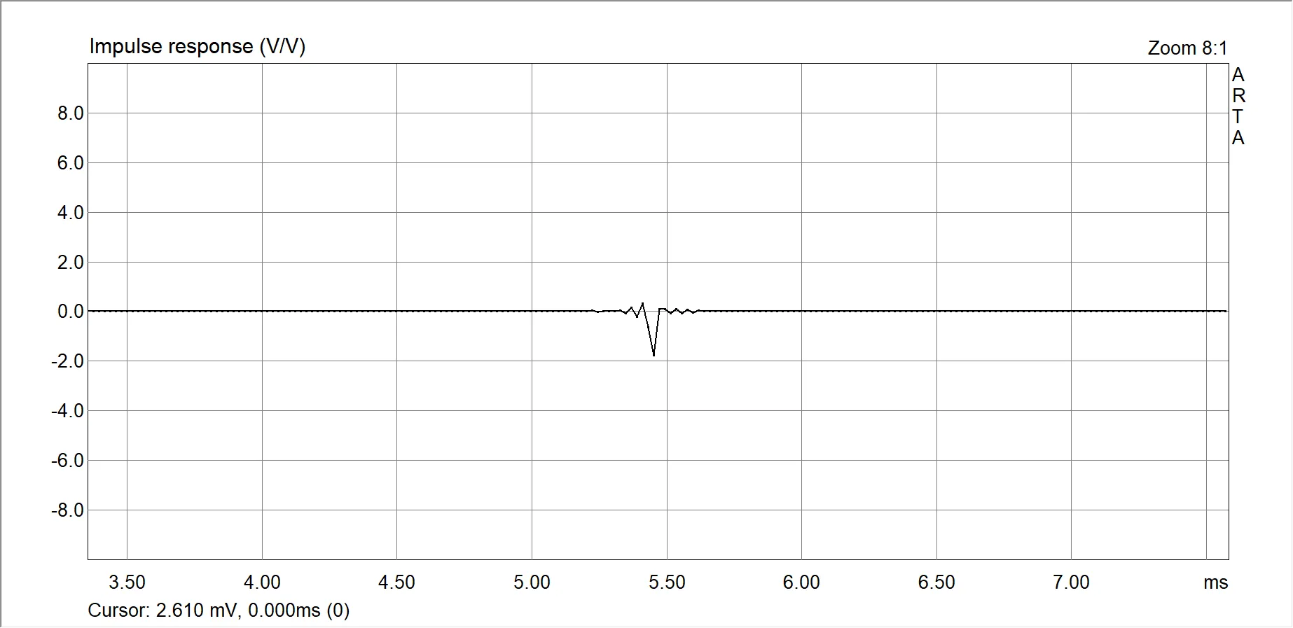

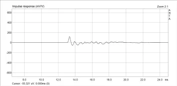

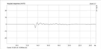

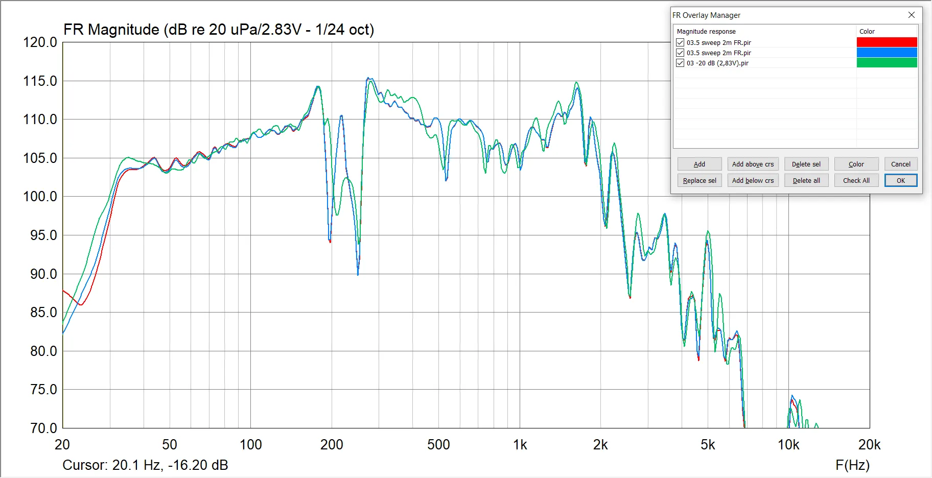

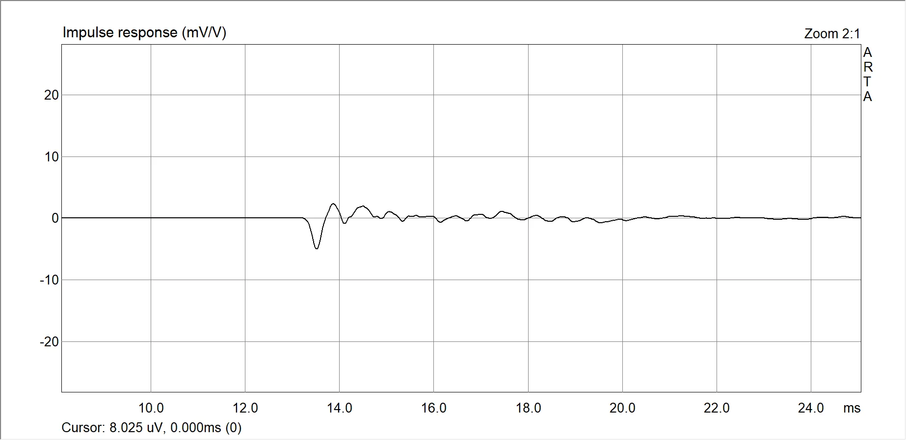

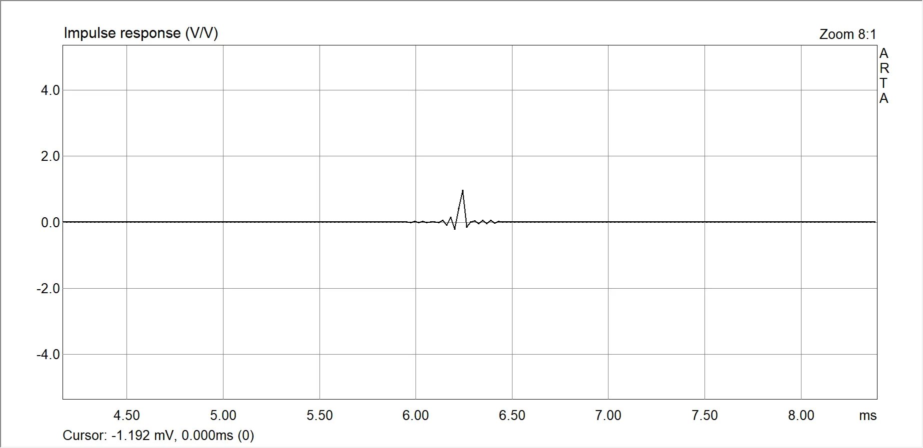

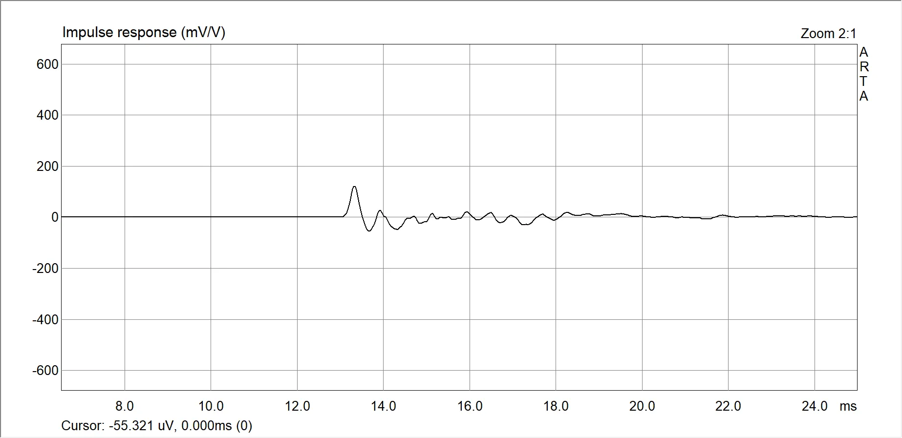

    Die verdrehte Polarität ist echt interessant. Ich habe an der Messkette nichts geändert ... außer die Endstufe. Habe mir gerade mal die letzten Messungen angesehen und es scheint wirklich daran zu liegen.
    Hier die Impulsantwort vom t.amp tsa4-1300, direkt am Amp gemessen.
    Und eine Akustikmessung mit der gleichen Endstufe
    Jetzt die neue Endstufe (Gisen DSP4.21), direkt am Amp gemessen.
    Und eine Akustikmessung mit dieser Endstufe
    Ich habe ein mal am Kanal 1 und ein mal am Kanal 3 gemessen. Also sind vielleicht alle Kanäle invertiert. Werde das mal überprüfen. Hoffentlich ist das nur eine Einstellung, die man ändern kann.

    An der GLZ kann man wohl nicht viel drehen. Geschlossen kriegt man aus der Kiste vermutlich keinen tiefen Bass mehr raus. Gibt zwar noch andere Bauformen, aber durchgesetzt haben die sich soweit ich weiß alle nicht, oder?
    Bei der Phase wundert es mich das der erste Impuls nach unten geht ist. Der war sonst immer positiv. Da weiß ich nicht ob ich das Delay richtig bestimmt habe oder den Anfang vom Impuls richtig finde.
    Außerdem wundert es mich das die Phasen der beiden Messungen so unterschiedlich sind.
    Beim absoluten Pegel war ich mir eigentlich relativ sicher alles richtig gemacht zu haben. Aber so wie es aussieht habe ich zumindest bei dem Vergleich mit der alten Messung versehentlich die Messung aus 1m Abstand hochgeladen. Bei der ersten Messung wundert es mich aber. Habe die Ausgangsspannung mit einem 8Ohm (100W) Widerstand bei 400Hz auf 2,83V eingestellt und den Gainregler seit dem nicht mehr berührt. Habe zwischendrin auch noch mal nachgemessen. Ausgangsspannung der Soundkarte war mit über 500mA diesmal auch besser zu messen. Mikrofon mit passendem Pegelkalibrator kalibriert. Was könnte da falsch gelaufen sein?

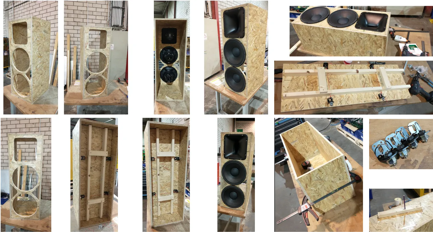

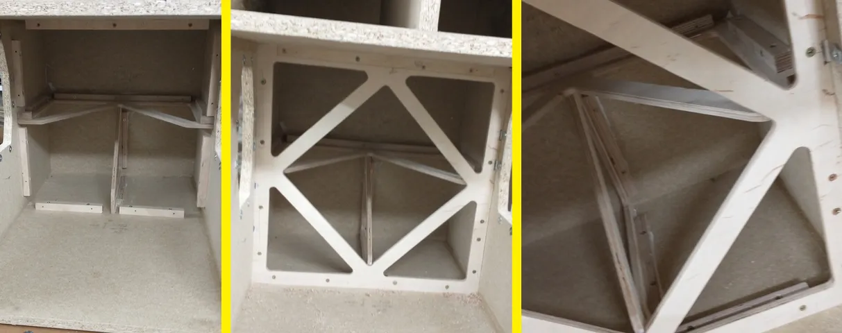

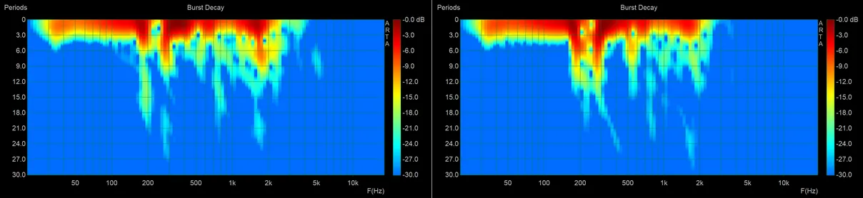

    Hab seit der letzten Messung auch hübsche Verstrebungen ins Gehäuse gemacht. Hab versucht die alte Messung mit der gestrigen zu vergleichen. Hat echt Spaß gemacht, aber einen Unterschied habe ich (wie erwartet) nicht festellen können. Zumindest keine gravierenden, die über die Messungenauigkeit hinaus gehen. Oder die messungen sind komplett unbrauchbar und nicht zu vergleichen. Das wäre dann schade.

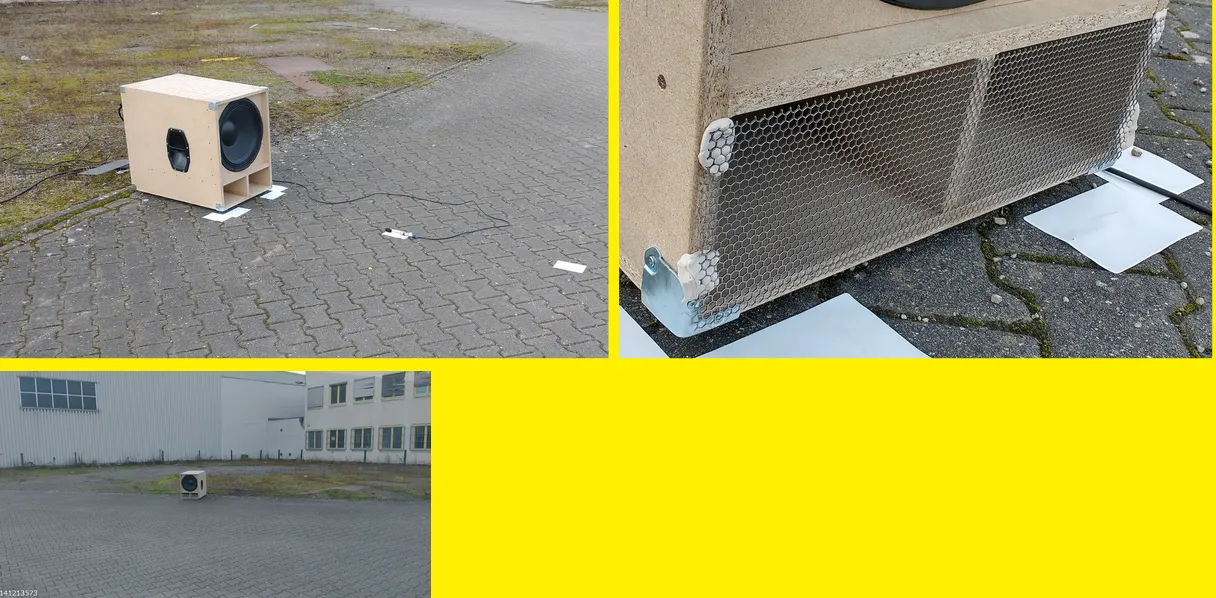

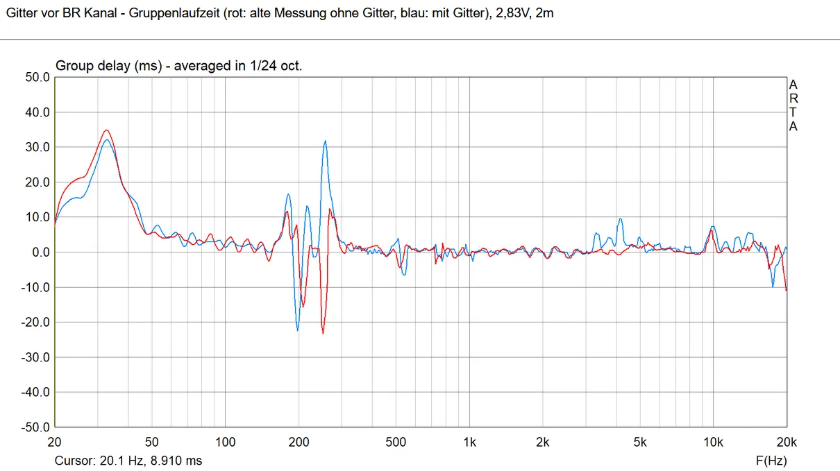

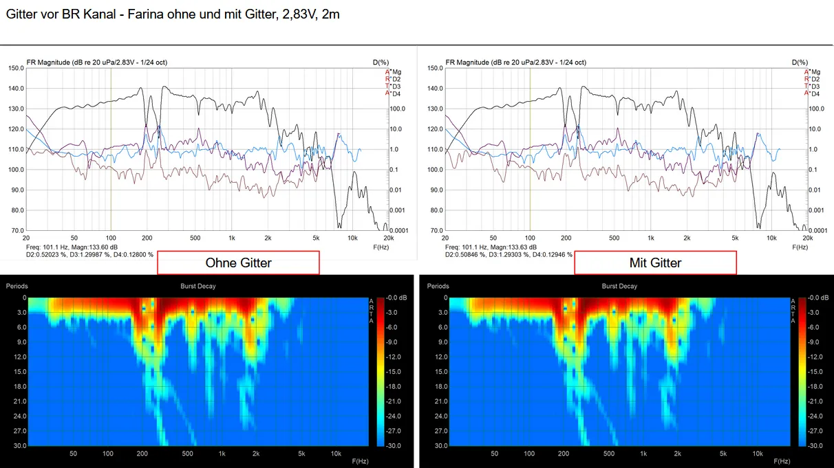

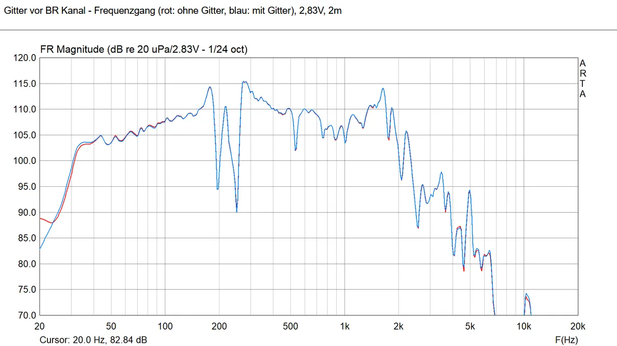

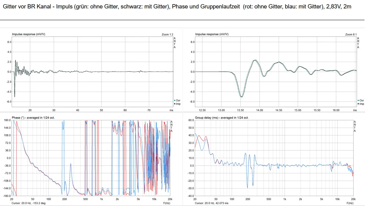

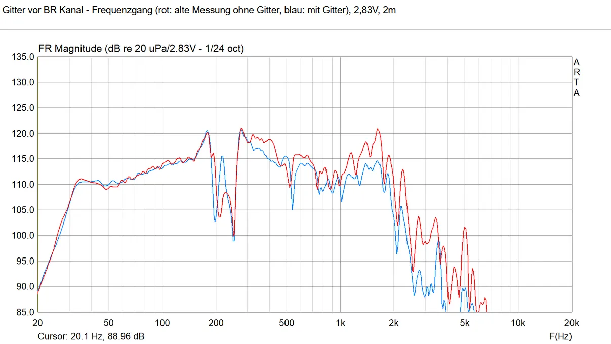

    Ich bin gestern endlich dazu gekommen ein par Messungen mit Frontgitter durchzuführen. Leider sehen die Messergebisse etwas verwackelt aus und die Phase wirkt verdächtig. Keine Ahnung woran das liegt (10m Abstand zu allen Seiten, Messkette kalibriert, schallharter Boden). Vielleicht sind die Ergebnisse aber trotzdem vergleichbar. Zumindest untereinander.
    Ob ein Gitter direkt vor dem Auslass des BR Ports ist oder nicht hat keinen Unterschued gemacht. Weder messtechnisch noch beim direkten Hörvergleich. Unabhängig der Lautstärke. Als Gitter habe ich ein Stückchen HV6-6,7 Wabenlochblech mit 1,5mm Stärke verwendet. Aufgeklebt mit dauerelastischer Dichtmasse.
    Könnt ihr das aus eurer Erfahrung bestätigen oder wiederlegen?

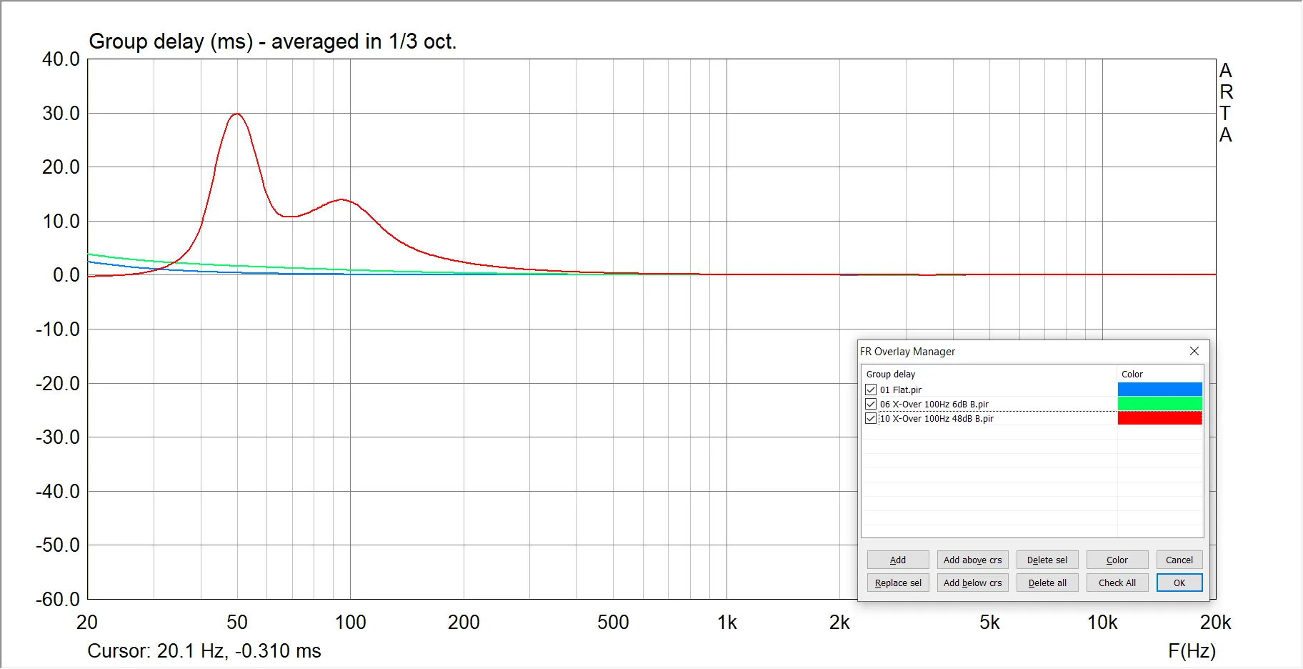

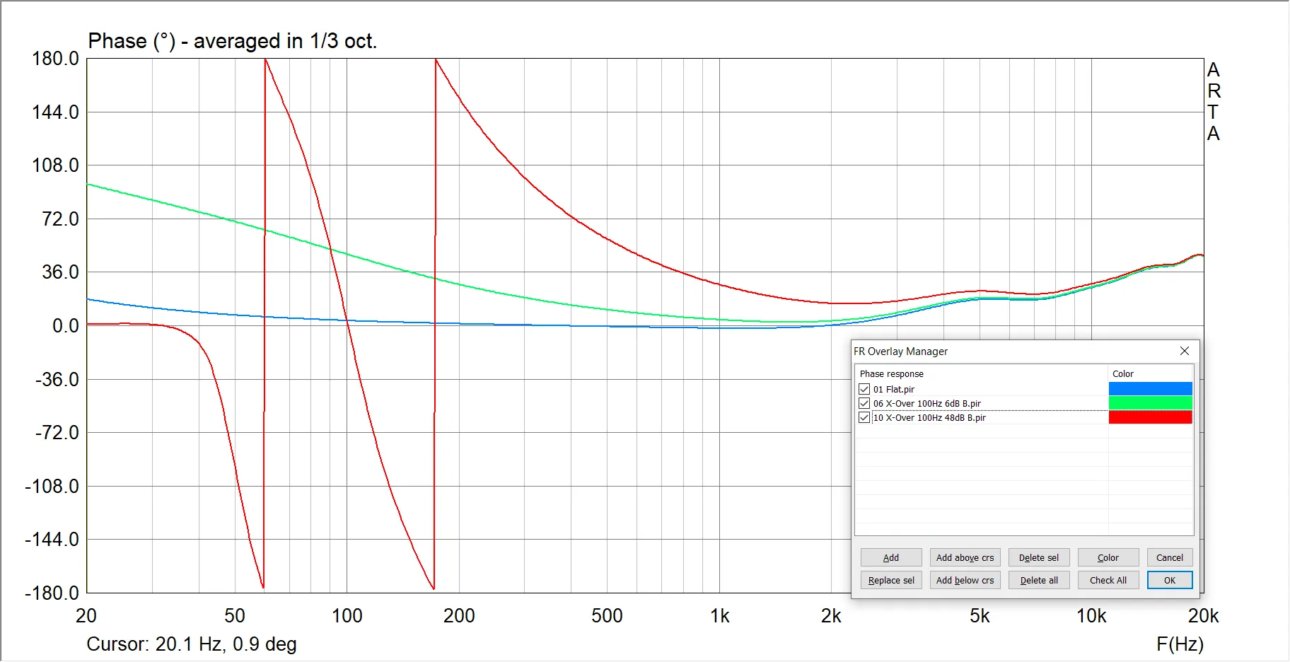

    Dabei fällt mir noch was ein. Jeder Eingriff in den Frequenzgang verschiebt ja die Phase ein wenig. Im Wiki findet man ein paar sehr grobe Werte ab welcher Verzögerung das hörbar ist. Mit dem hinweis darauf dass das alles umstritten ist.
    Soll man versuchen die Flanken möglichst flach und Equalizereingriffe möglichst gering zu halten? Das steht ja im Wiederspruch zum Begradigen des Frequenzgangs.

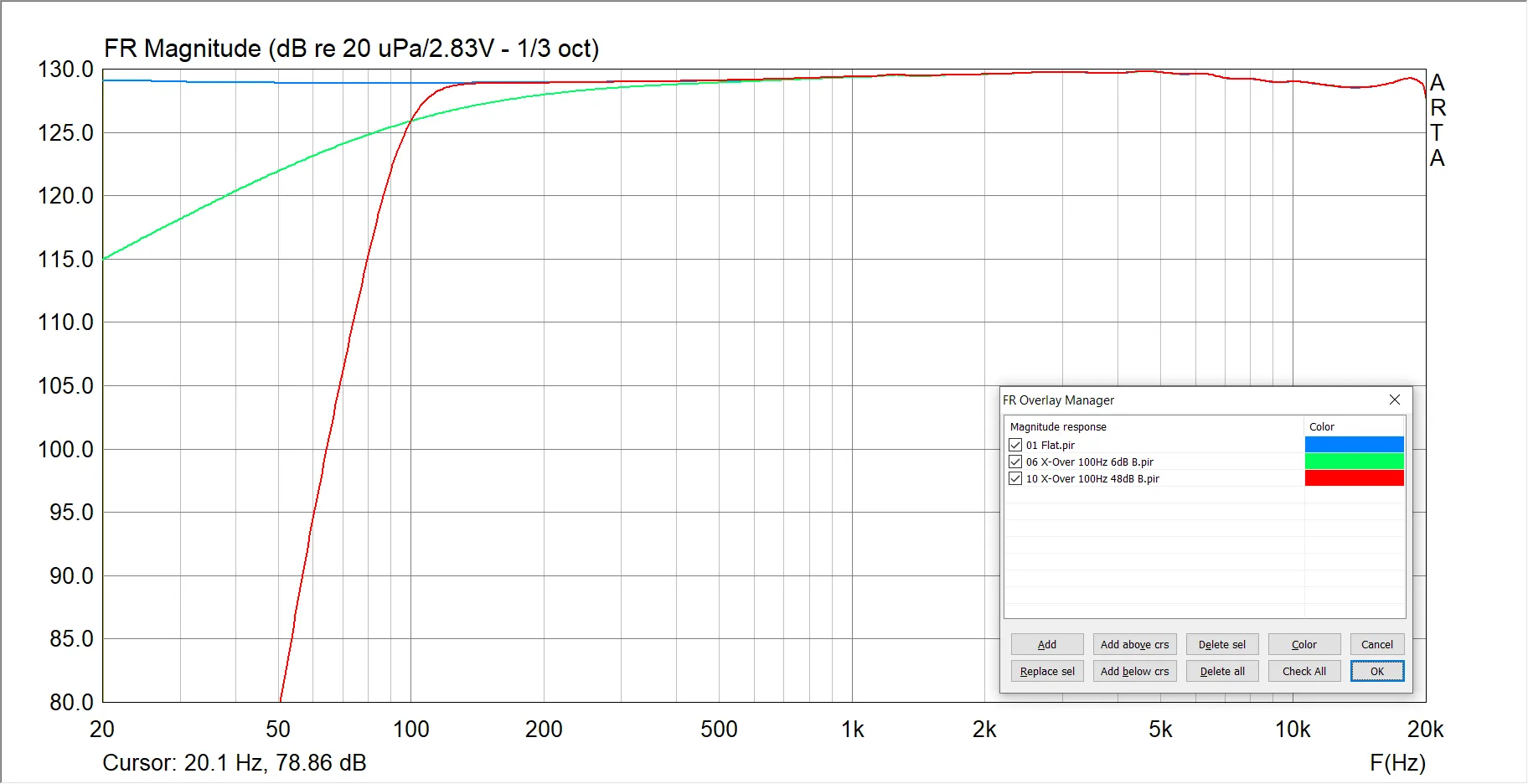

    Hatte mir das interessehalber mal bei meinem Controller angesehen (DBX Driverack PA2). Hier ein Beispiel:

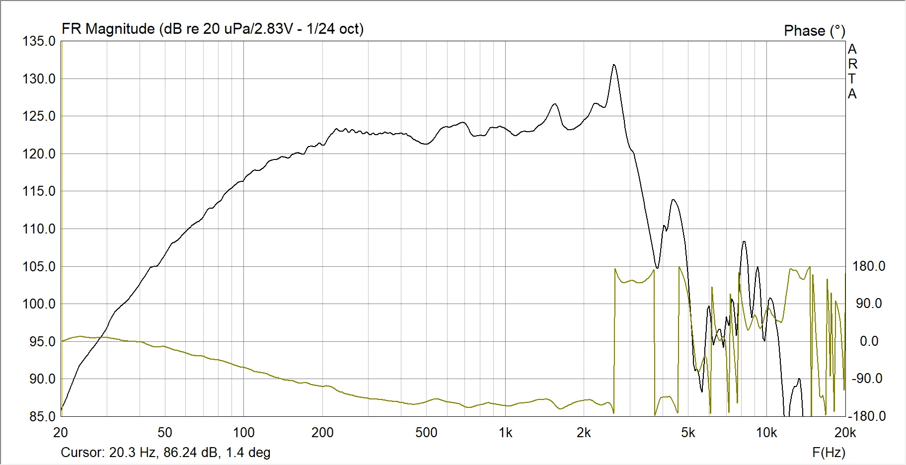

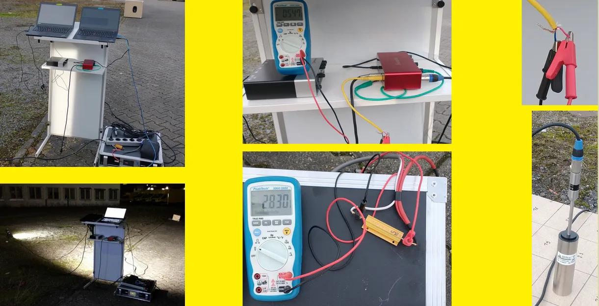

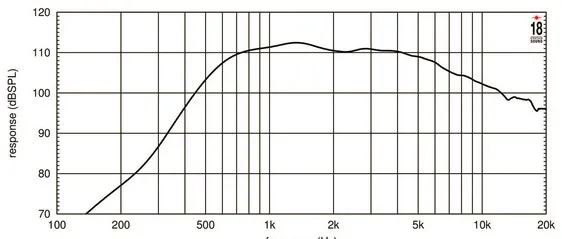

    Das Wetter war bisher ziemlich mies, aber ich habe schon mal ein paar Messungen im (akustisch ungünstigsten) Wohnzimmer gemacht. Dabei ging es mir weniger um den absoluten Messwert als darum mich mit Messtechnik und Controller vertraut zu machen. Frequenzweiche, Delay und EQ.
    Dabei ist mir aufgefallen das der Hochtöner ab ca. 5kHz anfängt abzufallen. Ist auch auf dem Frequenzgang der Herstellerseite so zu sehen. Scheint also normal zu sein.
    Aber wie korrigiere ich das am besten? Alles über 5kHz mit einem High Shelf anheben (locker +8dB) oder lieber alles unter 5kHz mit einem EQ mit seichter Flanke absenken? Am Pult senkt man ja meist ab und hebt nur ungerne an. Zählt das auch für ein Controller Setting, oder ist das da egal, weil alle Parameter (aufeinander) eingestellt und nie wieder verändert werden?
    Hier ein Screenshot von der Herstellerseite.

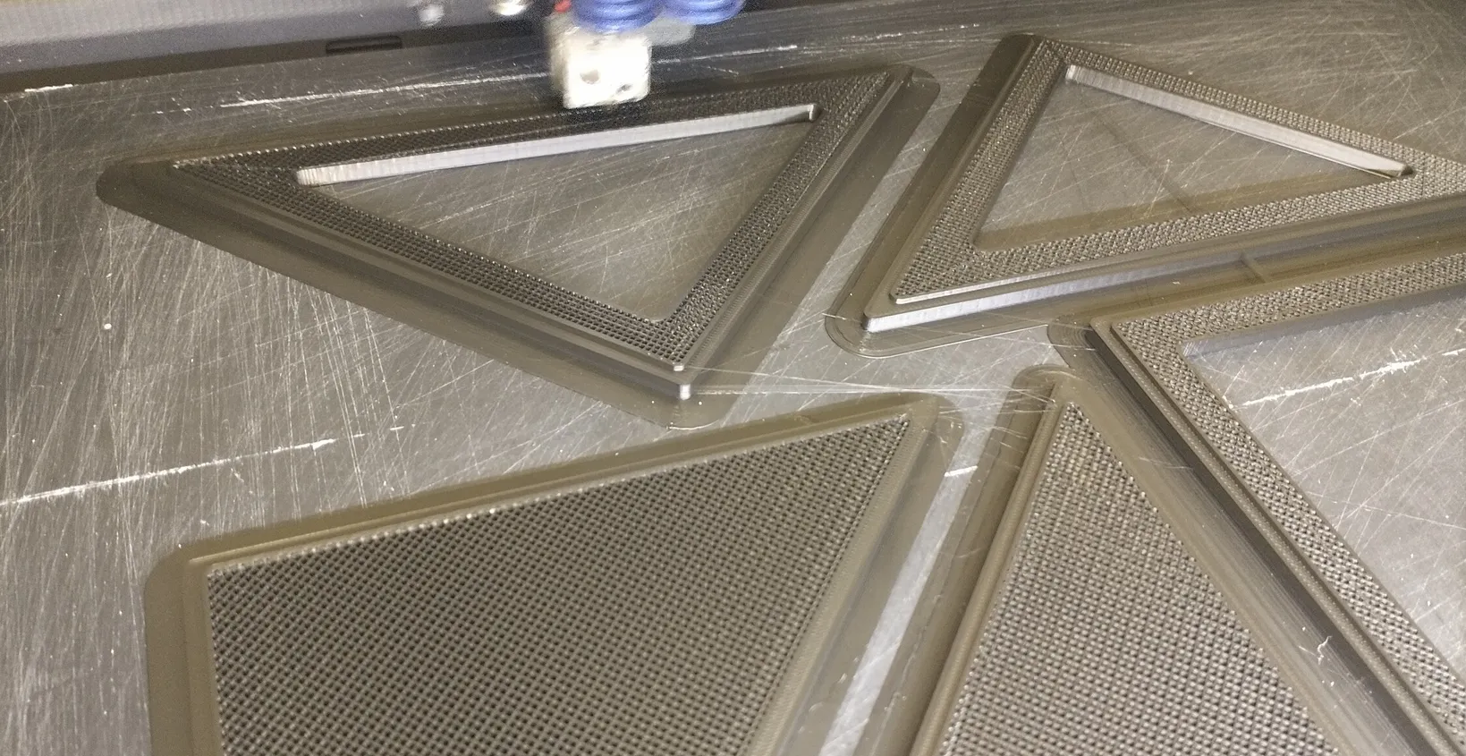

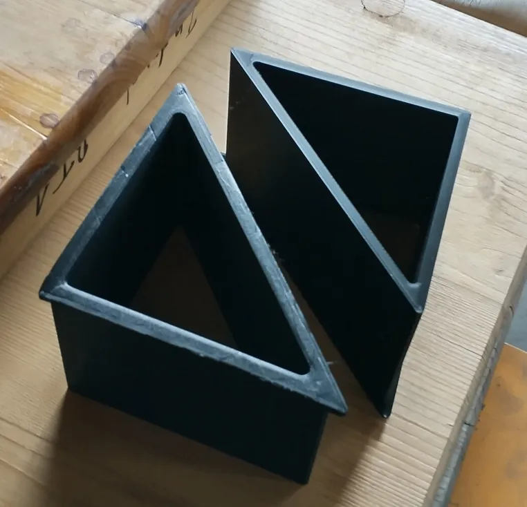

    Ich drucke mir mehrere Ports in unterschiedlichen Längen und Durchmessern. Die setze ich dann nacheinander mit etwas Dichtmasse ins Gehäuse ein.
    Dadurch habe ich dann auch bei jeder messung sicher die gleiche Länge.
    Schade nur das ich die Teile danach nicht mehr gebrauchen kann.
    Alternativ könnte ich auch zwei Ports drucken die ineinander passen und somit die Länge variieren. Würde Filament sparen. Aber Filament habe ich ja glücklicherweise genug.

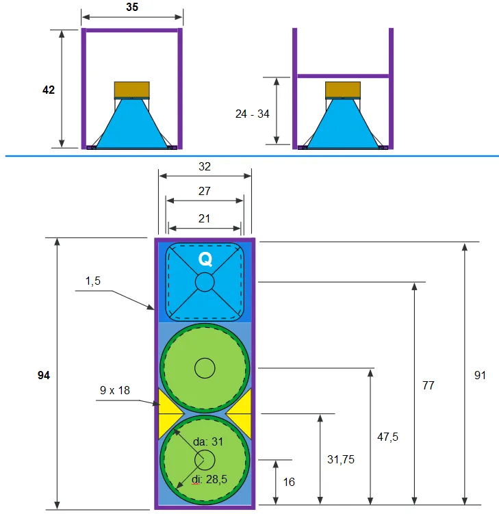

    Ich habe mich jetzt final dazu entschieden ein einfaches Top zu entwickeln. Bin echt gespannt ob das was wird.
    Das Testgehäuse ist schon fertig. Die Rückwand ist verstellbar und rastet, für reproduzierbare Ergebnisse, über Federbolzen in verschiedenen Positionen ein. Für die BR-Ports muss ich mir noch was überlegen. Ich dachte an dreieckige Kanäle mit unterschiedlichen Längen, die einfach von vorne ins Gehäuse eingeschoben werden. Habe mich aber noch nicht für ein Material entschieden. Dicke Pappe wäre am einfachsten, aber vermutlich auch am ungeeignetsten. Eventuell Metall oder dünnes Holz? Vielleicht finde ich auch jemanden der mir das aus Kunststoff druckt.
    Das Gehäuse ist natürlich nicht vollständig dicht, aber ich versuche so viel wie möglich über Dichtband und Dichtmasse zu erreichen.

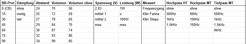

    Sobald Wetter und Platz es zulassen möchte ich nach einem vorher festgelegten Versuchsplan verschiedene Volumina, und BR-Käle messen (F-Gang, Phase, Gruppenlaufzeit, Sonogramm, Klirr). Auch als geschlossene Bauform. Vermutlich werde ich mehrere Versuchsreihen machen müssen um eine Vorauswahl zu treffen und nicht alle Parameter miteinander kombinieren zu müssen. Das wird ganz schnell ganz viel.
    Auf dieser Grundlage wird dann ein Gehäuse entworfen und gebaut.
