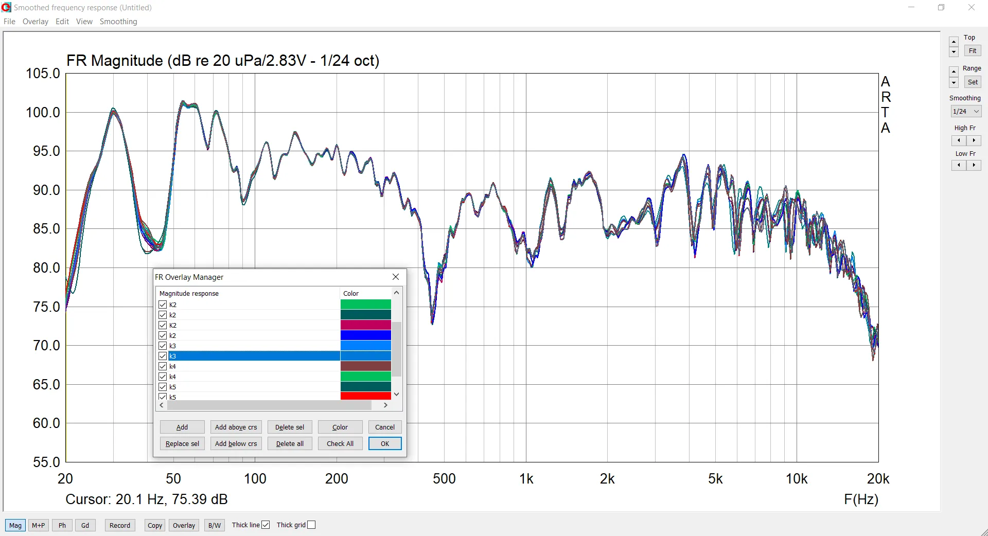

    • Rainer_Zufall
    • 6. November 2021 um 21:32
    Da steht tatsächlich etwas ca. 20 cm von der Box entfernt. Die Seite von einem Desktop PC. Habe gerade extra noch mal nachgemessen.
    Nicht schlecht, was du alles aus Frequenzgängen rauslesen kannst.
    Hatte jetzt nicht auf korrekte Positionierung geachtet, weil es mir nur um die Kalibrierung ging. Aber jetzt wo du das ansprichst, ich sollte mich echt mal um meine Hifi Anlage, bzw. Raum und Aufstellung kümmern ^^

    • Rainer_Zufall
    • 6. November 2021 um 18:11

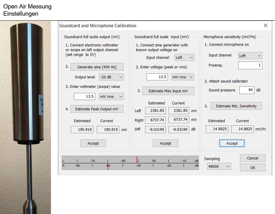

    Hach, da wollte ich es mir wohl zu einfach machen. Ich hatte halt gedacht, der Kalibrator liefert ein konstantes Signal und ARTA liefert ein konstantes Signal. Alle Abweichungen kommen dann nur noch von der Kalibrierung. War aber nicht so.
    Habe es jetzt aber mal mit einer Hifi-Anlage getestet und es hat wunderbar funktioniert.
    - Festen Platz für das Mikro gesucht (irgendwo im Raum wo es gerade gepasst hat)
    - ARTA kalibriert und gemessen
    - Output und Input verstellt
    Dabei habe ich verschiedene Kombinationen ausprobiert:
    - Output laut und leise
    - Beide Input gleich
    - Beide Input unterschiedlich
    - Input laut und leise
    Der ganz leise Output hat nicht so gut funktioniert, vermutlich weil zu viele Störgeräusche da waren. Und ein mal hat die Kalibrierung nicht funktioniert. Vermutlich hatte ich irgend etwas falsch eingesteckt oder irgendwo vergessen auf "Accept" zu klicken. Die nächste Kalibrierung war dann aber wieder okay.
    Jetzt hoffe ich natürlich auf eine Gelegenheit (und gutes Wetter) um den Subwoofer noch ein mal richtig auszumessen. Werde am Anfang vielleicht zwei oder drei mal hintereinander kalibrieren, um Abweichungen zu erkennen. Wenn dann alles richtig ist, kann es los gehen. Ich freu mich schon :)
    VIELEN DANK für die Hilfe!

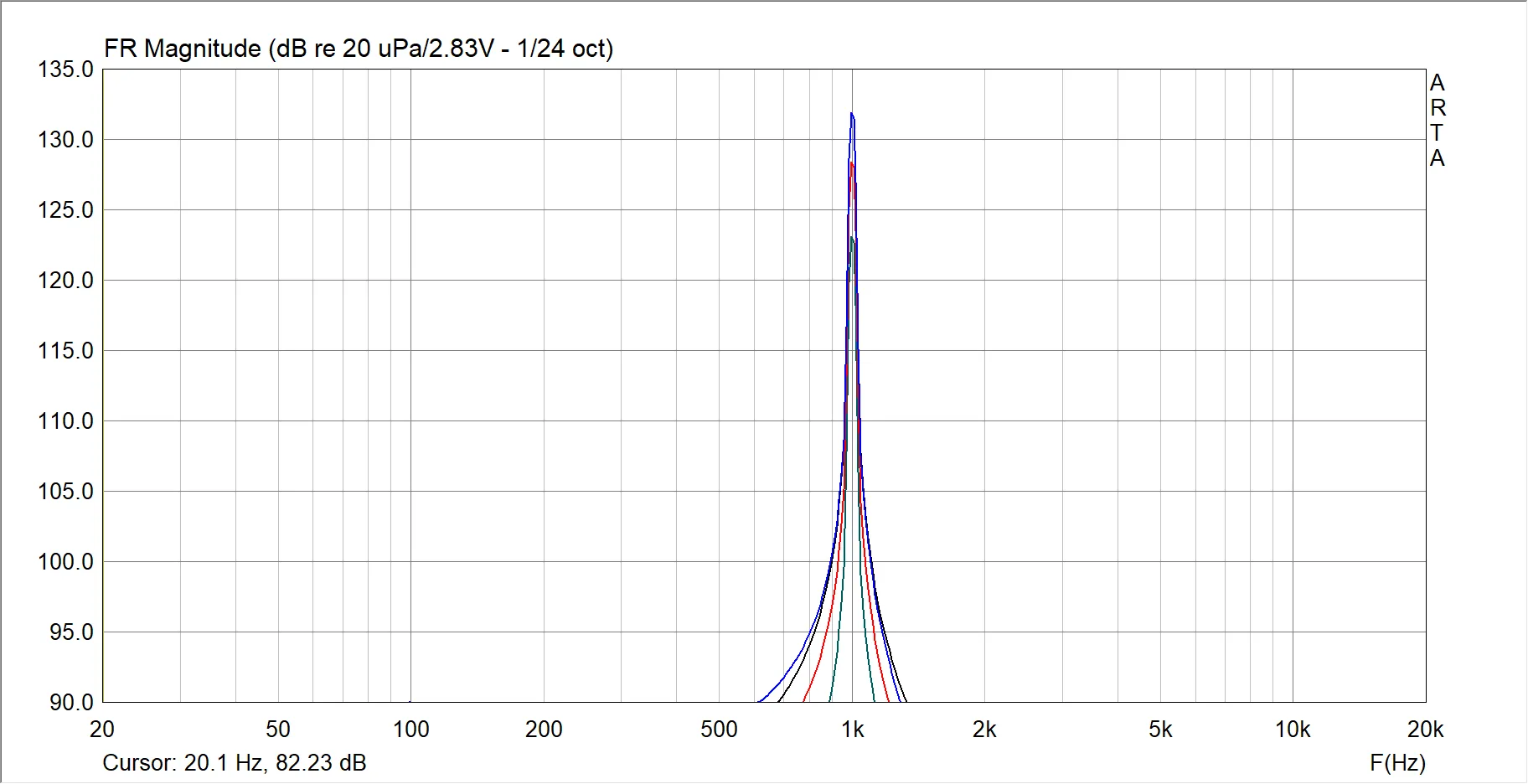

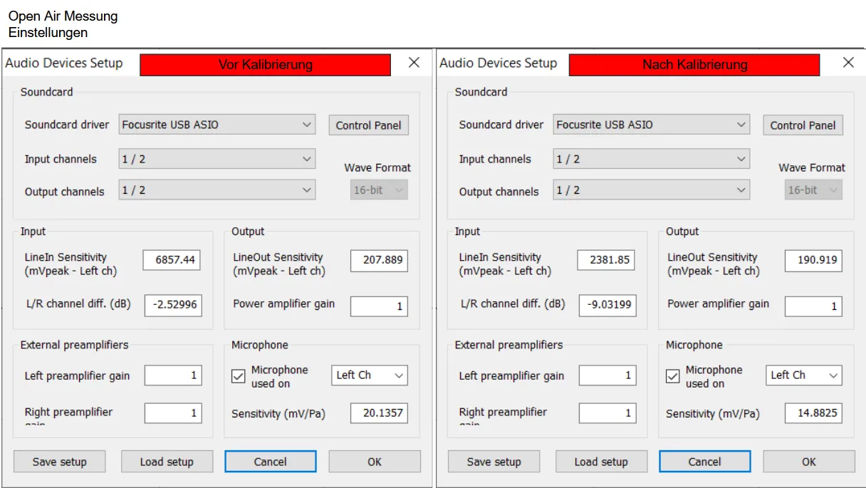

    • 4. November 2021 um 21:33

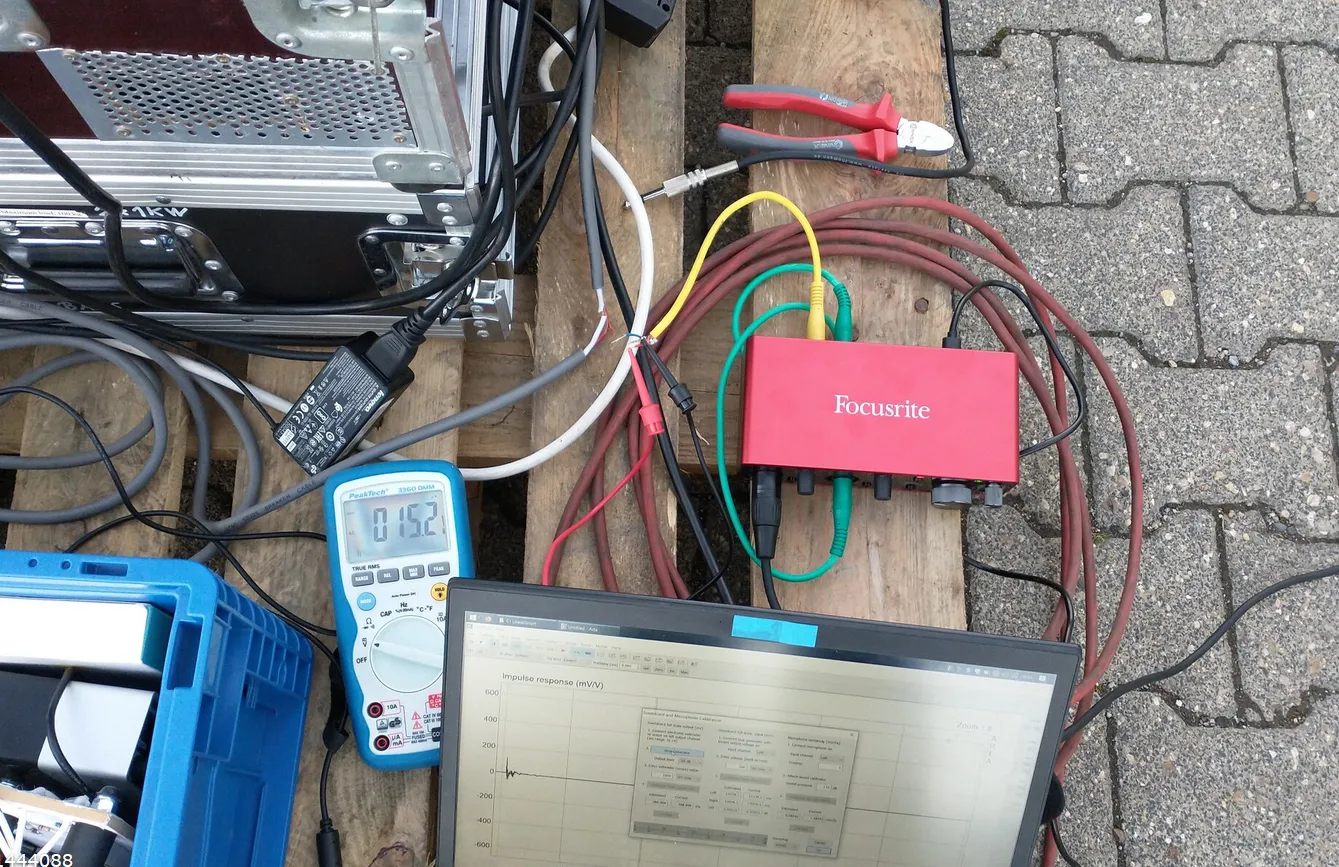

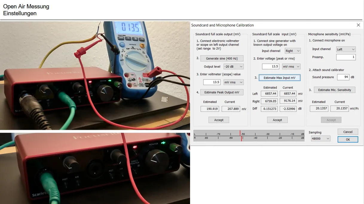

    Okay, ich habe ARTA jetzt entsprechend deinen Hinweisen mehrfach kalibriert und die Impulsantwort gemessen. Spannung verstellt, Eingangsempfindlichkeit verstellt, wieder kalibriert und die Impulsantwort gemessen. Als Messsignal habe ich den Kalibrator einfach laufen lassen, weil ich gerade keinen geeigneten Lautsprecher zur Hand hatte.
    Der absolute Pegel der Impulsantwort ist falsch. Vermutlich weil ich einen Sweep generiere, aber nur einen 1kHz Ton aufnehme. Ist aber egal, weil ich nur versuchen wollte das Ergebnis möglichst oft zu reproduzieren. Aber leider ist der der Pegel von der Impulsantwort nach jeder neuen Kalibrierung anders. Immer 1kHz, aber immer unterschiedlich "laut".
    Der SPL Meter in ARTA zeigt übrigens nach jeder Kalibrierung das richtige Ergebnis an, mit 0,02 dB Abweichung.
    Habe ich vielleicht bei der elektrischen Messung etwas falsch gemacht? Oder ist mein Multimeter defekt oder misst nicht genau genug? Oder funktioniert das ohne Lautsprecher so nicht?

    • Rainer_Zufall
    • 28. Oktober 2021 um 11:23
    Zitat von Ansch
    Unklar sind mir noch Deine Pegel 0 dB, -10 dB, ... Was bedeutet das?
    Im Kalibrierungsfenster kann man den Output Level angeben. Den habe ich auf -20dB gestellt, weil ARTA das ja anscheinend umrechnen kann. Die Messungen habe ich dann mit -20dB, -10dB und -0dB durchgeführt (Einstellung in ARTA). Die Ergebnisse sind ungefähr deckungsgleich bei gleicher Kalibrierung.
    Zitat von Ansch
    Ist Deine Verkabelung von der Soundkarte zur Endstufe und vom Mikro zur Soundkarte symmetrisch oder unsymmetrisch?
    Falls symmetrisch, wie hast Du die Ausgangsspannung der Soundkarte gemessen?
    Alles symmetrische Kabel. Das Mikrofon sowieso, weil das Phantomspeisung braucht. Zur Endstufe nutze ich ein symmetrisches Klinke-auf-XLR Kabel. Das Loopback-Kabel ist ein symmetrisches Klinkekabel. Zum Messen der Spannung stecke ich da ein anderes, zerschnittenes, symmetrisches Klinkekabel rein und messe zwischen Masse und Spitze. Das dürfet auf den Bildern zu erkennen sein.
    Um die Endstufenspannung zu messen habe ich die zwei Adern am Lautsprecherkabel, nahe an der Endstufe freigelegt.

    • Rainer_Zufall
    • 25. Oktober 2021 um 22:41
    Hi André
    wenn ich auf 20dB uPa/2.83V umstelle verschiebt sich alles ein wenig, aber wer Unterschied zwischen den verschiedenen Kalibrierungen ist immer noch der gleiche.
    Ist das sonst die richtige Einheit um bei 2.83V zu messen?
    Falls sich der Gain verstellt haben sollte, dann nur zwischen den Kalibrierungen. Hatte das auch schon überlegt, weil der Gainregler sehr leichtgängig ist. Aber die Wiederholmessungen pro Kalibrierung sind ja ziemlich gleich.
    Hatte auch schon mal überlegt ob das Multimeter vielleicht zu ungenau ist. Genau 2,83V einzustellen war schon schwierig, da die Werte immer ein bischen geschwankt sind. Und die Spannung am Soundkartenausgang war nur ca. 14 mV.
    Ich benutze ein Peaktech P3360. Ist das Gerät vielleicht kaputt? Oder liegt es daran das ich die Spannung bei 400 Hz über den Lautsprecher gemessen habe und nicht bei 100 Hz über einen 8 Ohm Wiederstand?
    Ich hatte mir das am Anfang so einfach vorgestellt: Das Mikrofon weiß über den Kalibrator wie laut 110 dB sind und vergleicht das ankommende Signal damit. Wie ein Schalllautstärkemessgerät. Aber das ist ja scheinbar deutlich komplizierter.

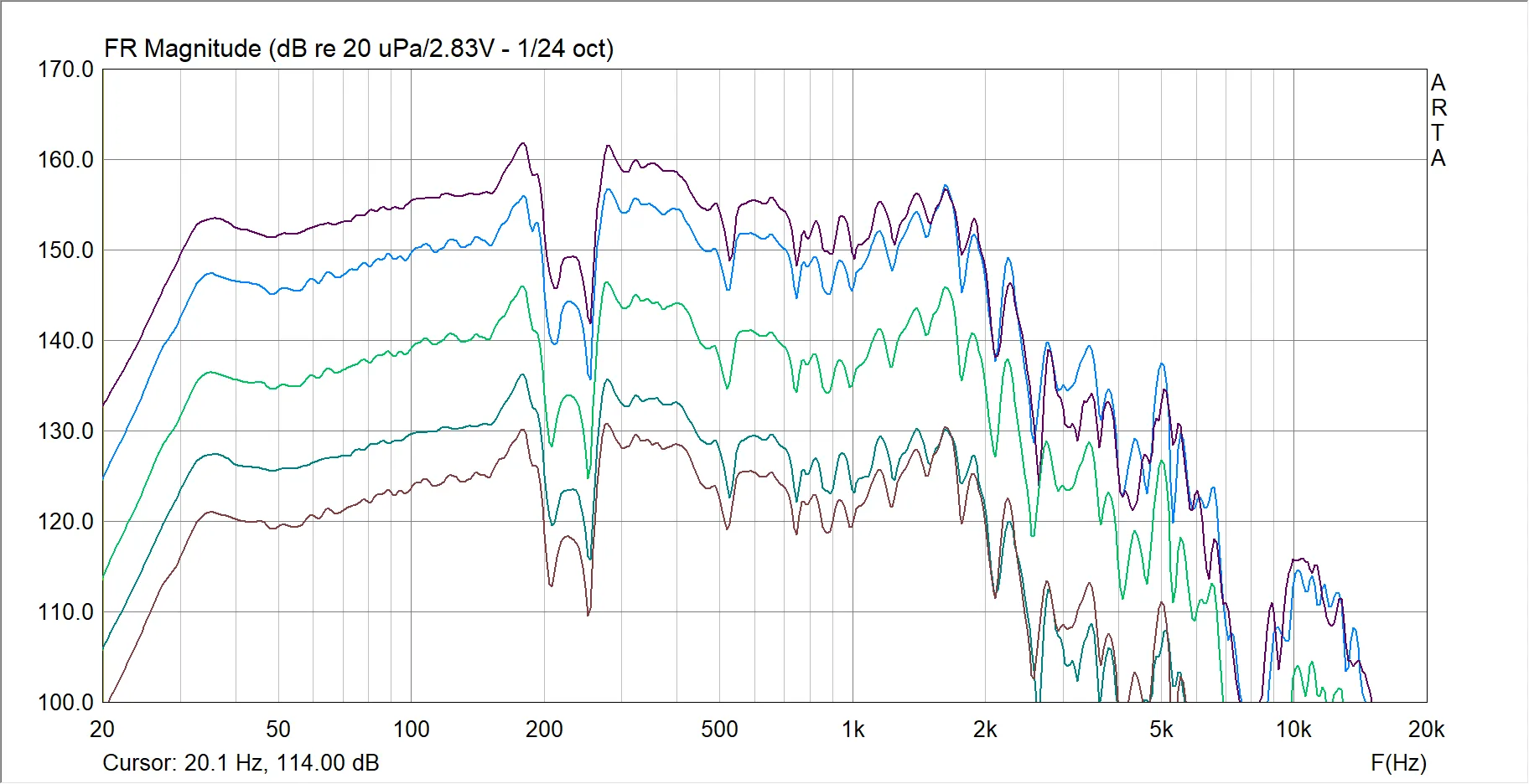

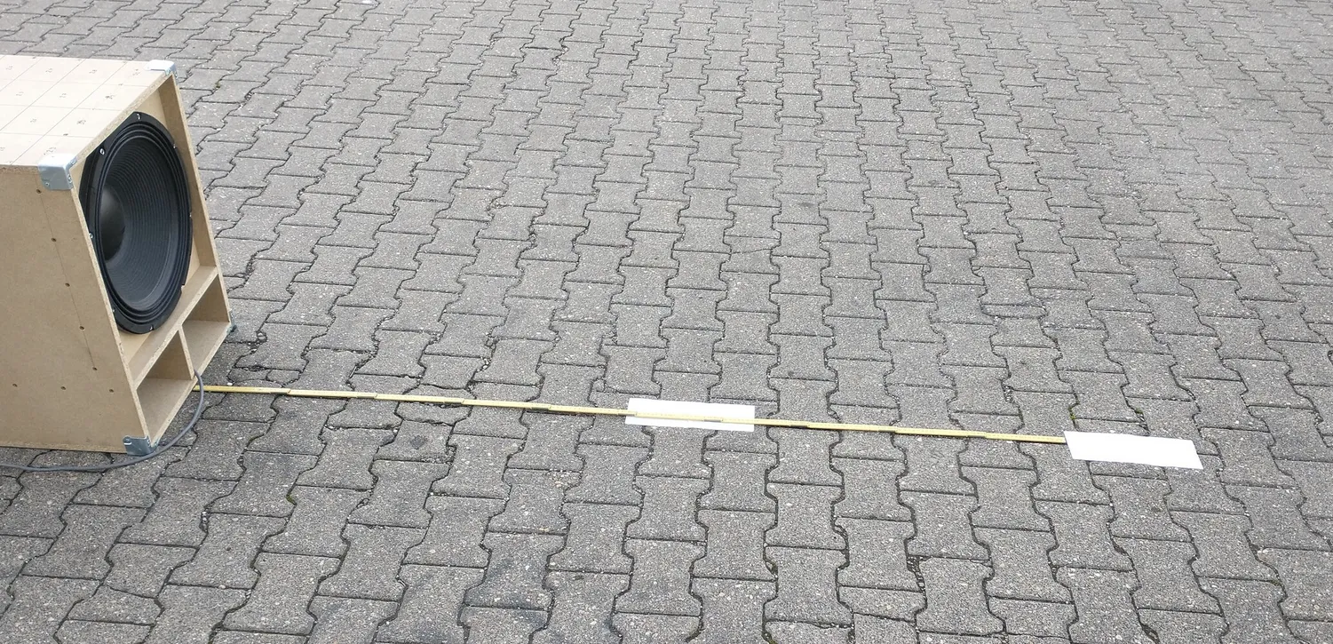

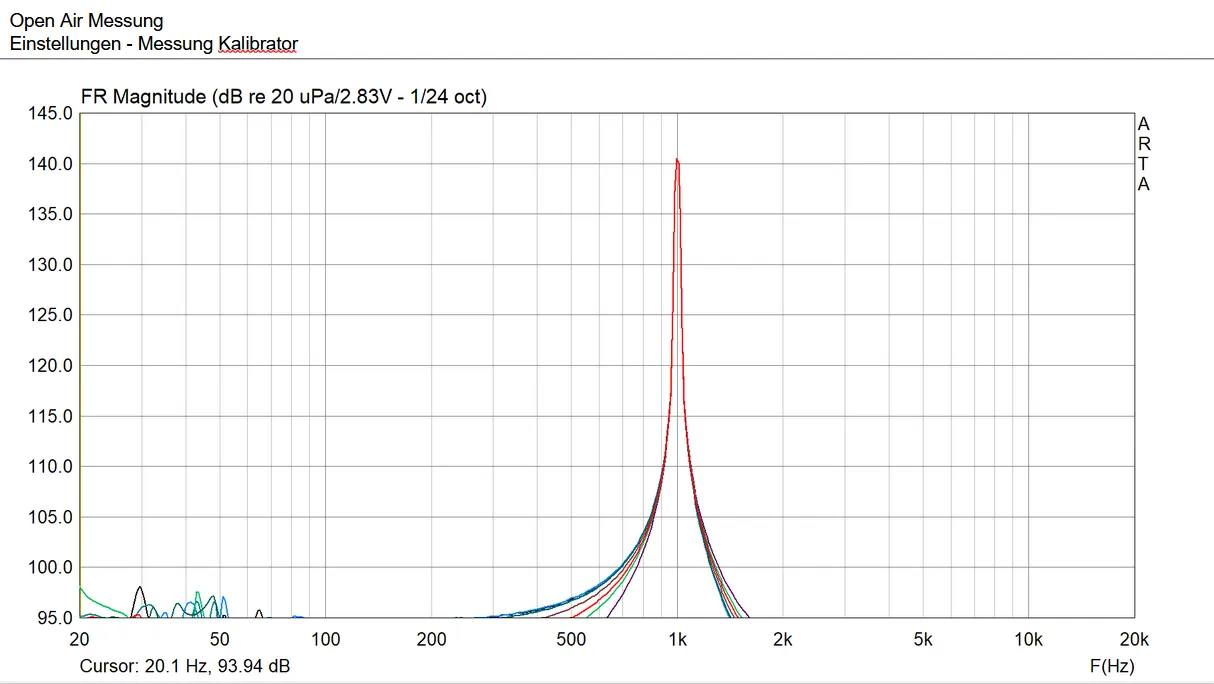

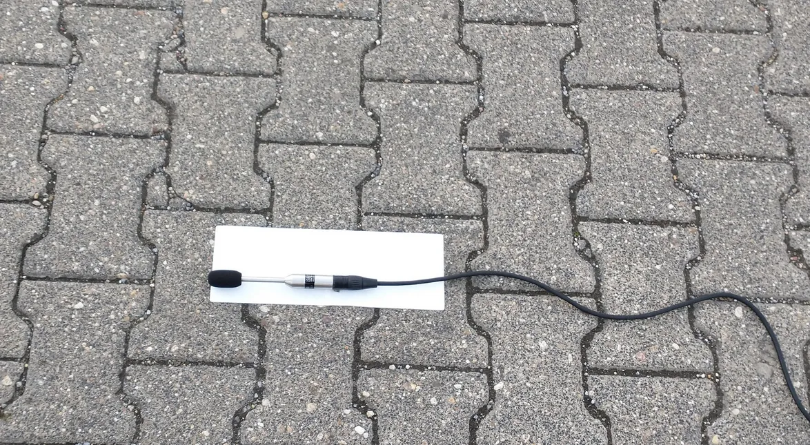

    • Rainer_Zufall
    • 25. Oktober 2021 um 09:00

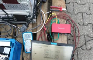

    Entschuldigt bitte die vielen Einzelbeiträge. Das Forum unterstützt wohl nur noch vier Bilder pro Beitrag.
    Hier noch ein paar Fotos von der Messung
    Der Frequenzverlauf sieht eigentlich ganz okay aus. Deutlich besser als bei der Messung in der Halle.
    Ich hatte aber große Probleme mit der Kalibrierung. Bei jeder Neukalibrierung zeigt ARTA mir andere Lautstärken. Was könnte ich möglicherweise falsch gemacht haben? Dachte eigentlich, ich hätte mich an alles gehalten?
