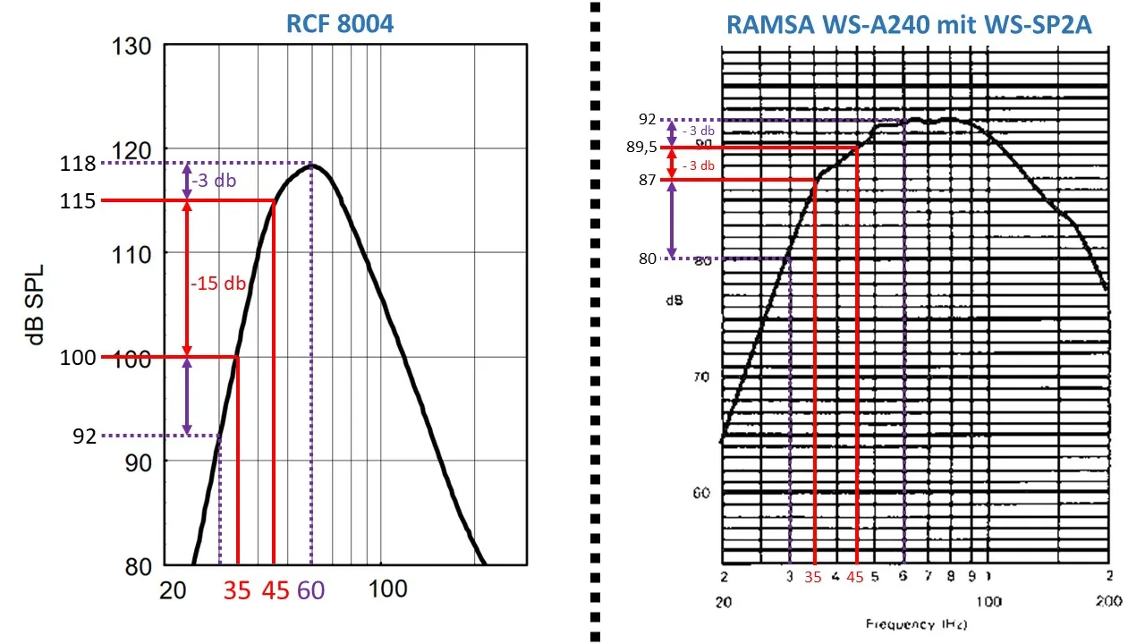

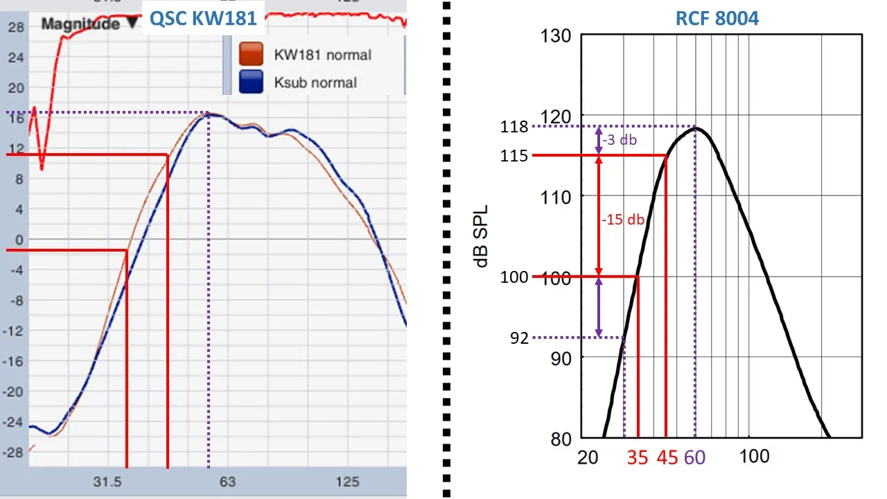

    RCF8004
    Das finde ich interessant. In meinem anderen Beitrag zu dem Thema habe ich mir den Hersteller Frequenzgang von dem RCF8004 angesehen und mit meinem bisherigen Setup verglichen. Besonders tief spielt der nach Datenblatt nicht. Aber vielleicht habe ich ja auch irgendwo einen groben Fehler gemacht. Wer keine Lust hat den ganzen Beitrag durchzulesen, hier grob die Herleitung, wie ich auf diese Annahme komme:
    1. Ich habe QSC und RAMSA Subwoofer zusammen betrieben. RAMSAS über 45 Hz steilflankig getrennt. Der tiefe Sound gefällt mir gut. Eine "Messung" (unter ungünstigen Umständen, mit schlechtem Equipment und wenig Ahnung) hat mich dann vermuten lassen, das der erstrebenswerte Frequenzbereich zwischen 35 Hz und 45 Hz liegt.
    2. Zum QSC habe ich leider keinen Frequenzgang vom Hersteller gefunden, nur ein paar "Messungen" im Internet. Es ist aber wahrscheinlich das der QSC KW181 ähnlich tief spielt wie der RCF 8004. Daraufhin habe ich die Kurven vom RCF und dem RAMSA gegenübergestellt und festgestellt, dass der RAMSA (auf dem Papier) tieferen Bass erzeugen kann.

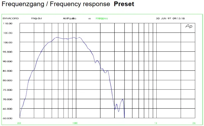

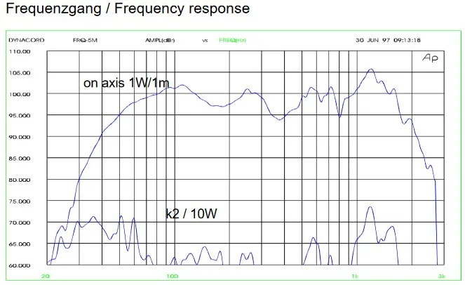

    Dynacord V18 PWH
    • Gewicht: 70 kg
    • Maße: 720 x 600 x 1306 mm
    • Bauform: Waveguide Horn
    • Treiber: 1 x 18“
    • Frequenzgang: 40 - 2000 Hz (-10 dB)
    • SPL: 103 dB
    • SPL Max: 133 dB (berechnet)
    • Belastbarkeit: 500 W
    • Preis:
    • Wiedergabe unter 40 Hz: nein
    • https://products.dynacord.com/binary/v18pwh_datenblatt.pdf

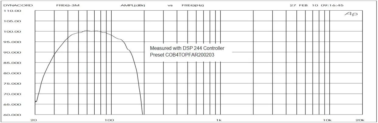

    Dynacord Cobra PWH
    • Gewicht: 76,2 kg
    • Maße: 605 x 910 x 823 mm
    • Treiber: 1 x 18“
    • Frequenzgang: 30 – 150 Hz (-10 dB), mit DSP 244 Controller
    • SPL: 101 dB
    • SPL Max: 132 dB
    • Belastbarkeit: 600 W
    • Preis:
    • https://products.dynacord.com/binary/cobrapwh_datenblatt.pdf

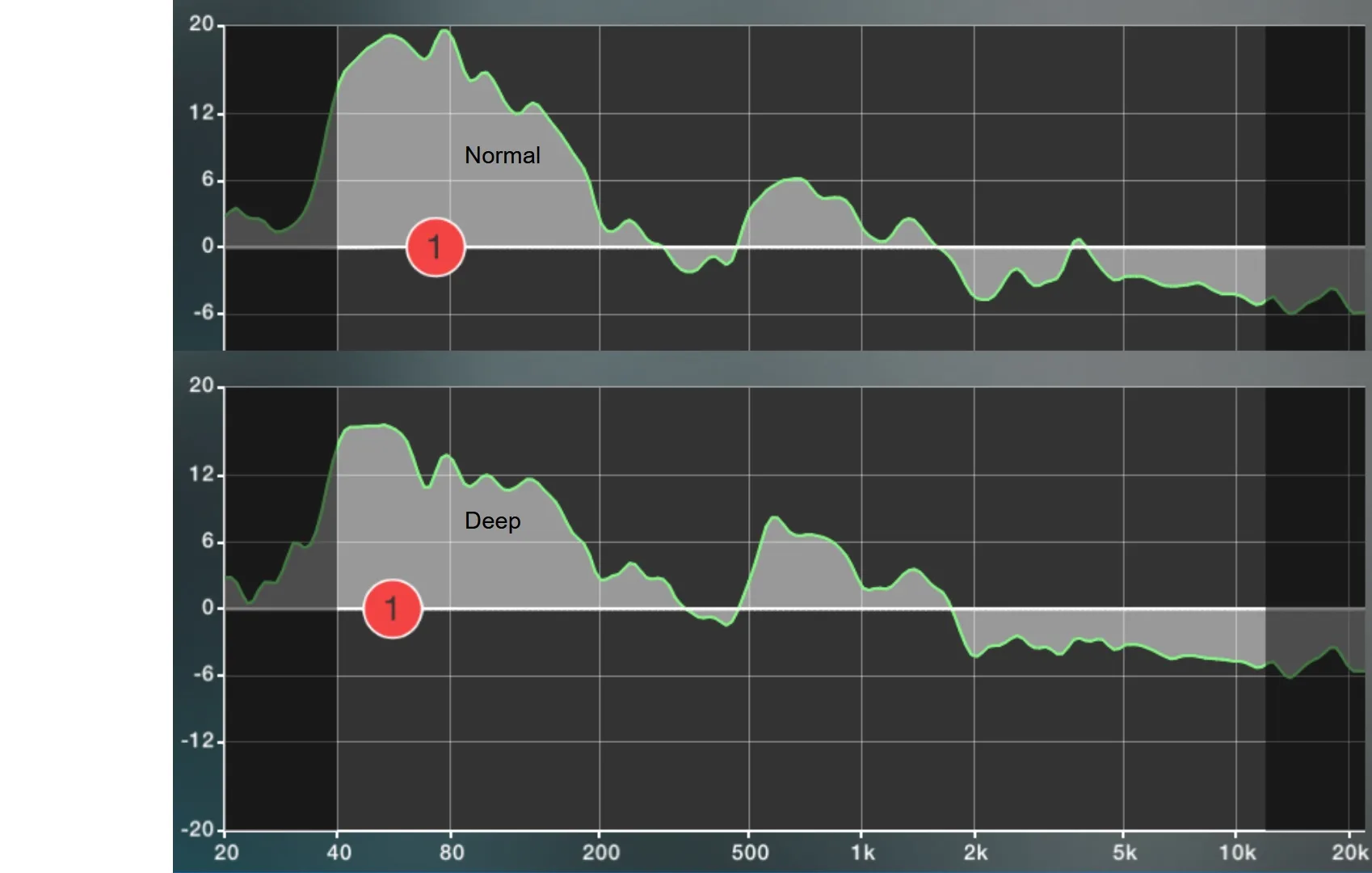

    Mich erstaunt, dass dir der Deep-Modus nicht gefällt. Es sieht in der Grafik ja schon so aus, als würde der genau das machen, was dir fehlt.
    Hi zegi. So ein Messergebnis ist ja immer nur ein ungefähres Abbild der Realität und bietet Anhaltspunkte. Vor allem bei so einer ungenauen Messung wie meiner. Wie es tatsächlich klingt und wie es einem dann gefällt ist eine ganz andere Sache. Ich habe trotzdem mal versucht die Ergebnisse zu interpretieren und eine grobe Skizze erstellt. Wenn alles stimmt und wenn ich das richtig interpretiert habe, spielen die RAMSA schlichtweg tiefer als die QSC und sind bei 40 Hz lauter. Im DEEP Modus der QSC wird zwar der Frequenzbereich von 60 Hz bis 40 Hz angehoben, danach fällt die Kurve aber steil ab. Der steile Abfall könnte wie vermutet an einem Hochpassfilter liegen, der die Lautsprecher schützt.

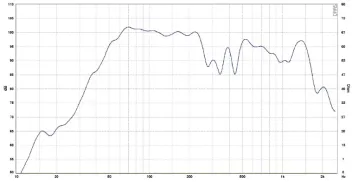

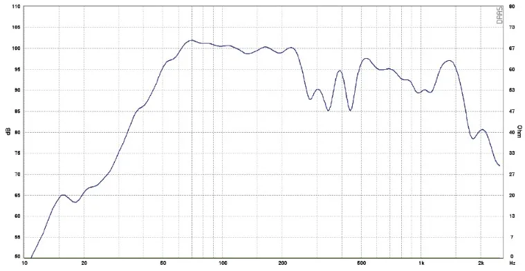

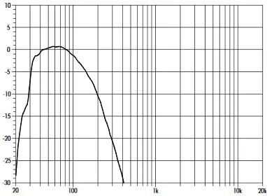

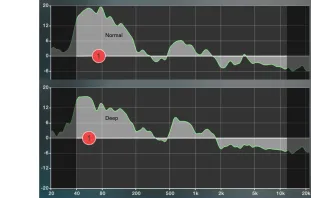

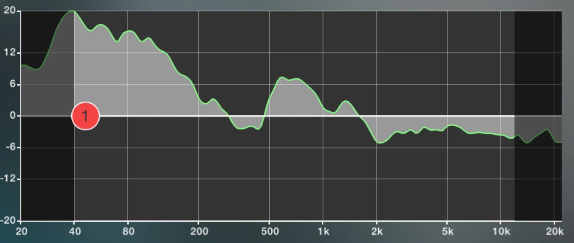

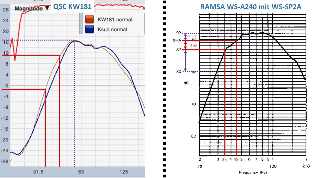

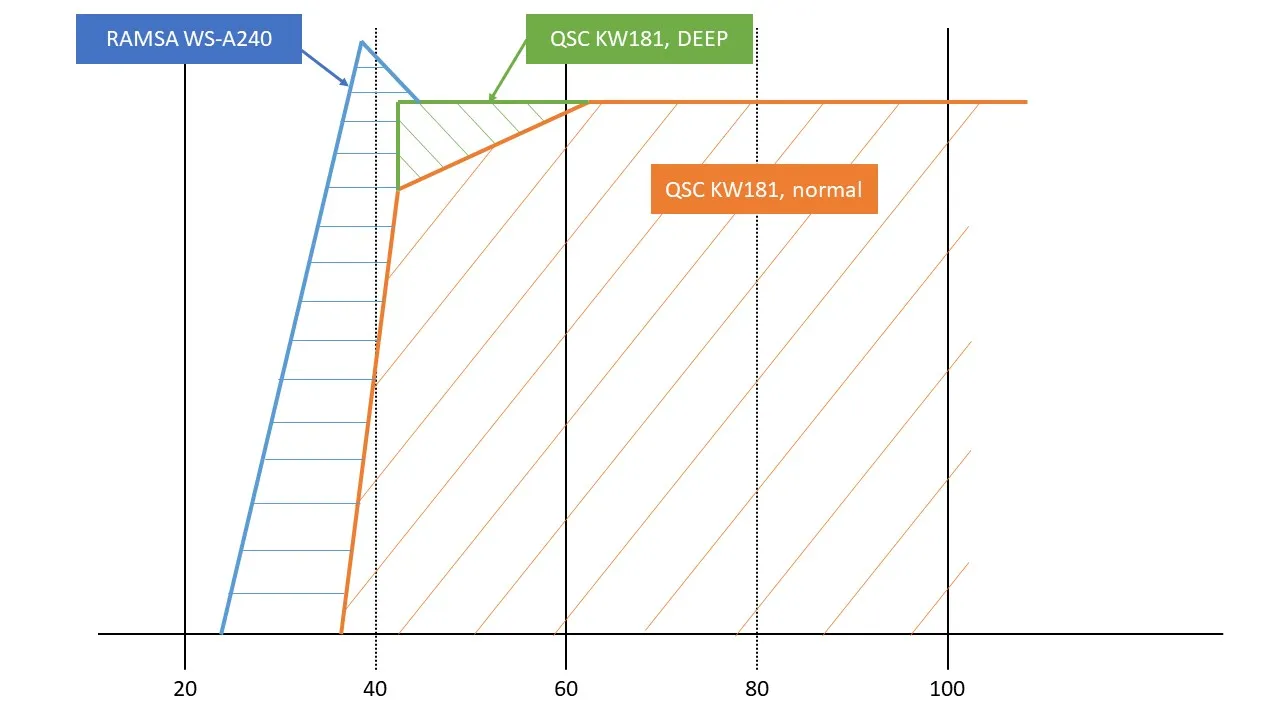

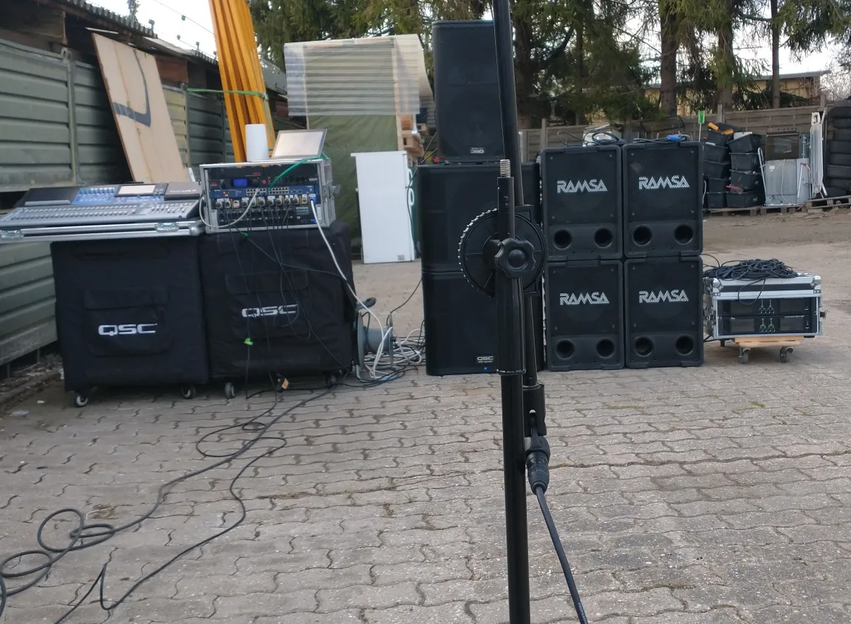

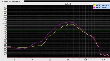

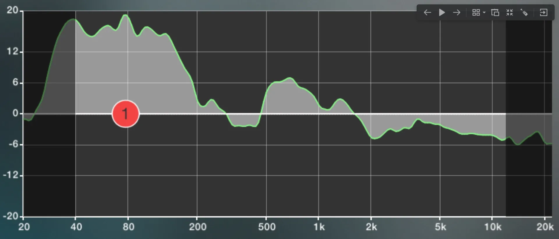

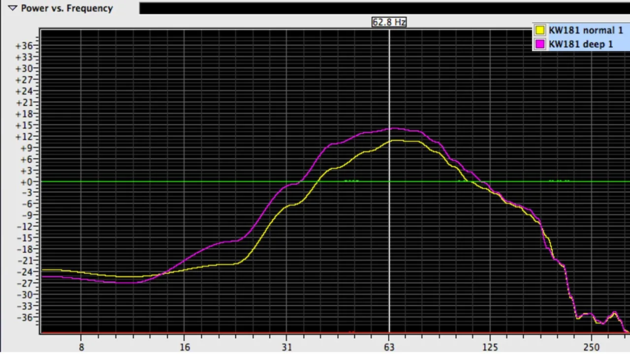

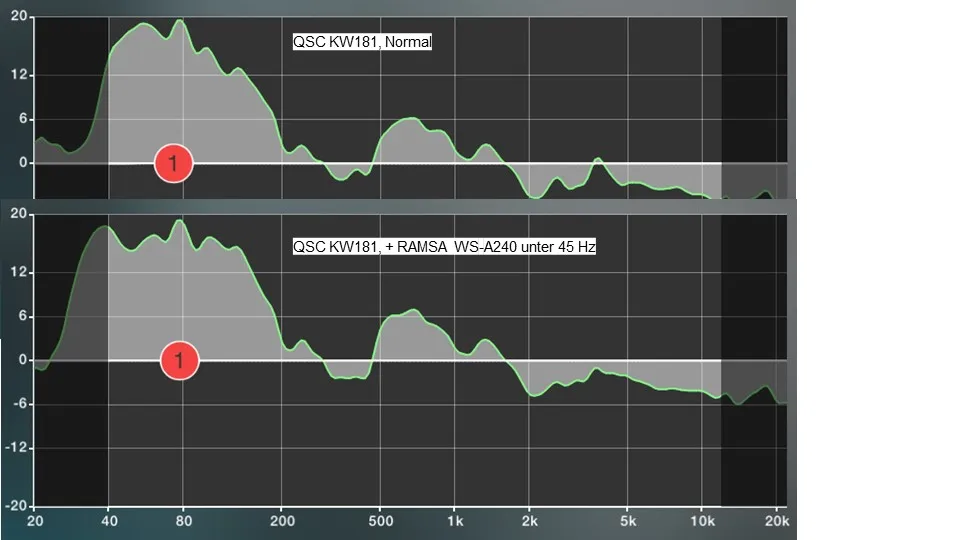

    Aufbau:
    Ich habe zwei QSC und vier RAMSA Bässe einfach auf den Boden nebeneinander gestellt und angeschlossen. In fünf Meter Entfernung davon ein Messmikrofon von DBX. Das Top oben auf den QSC Bässen war relativ hoch getrennt und beeinflusst den unteren Bassbereich nicht.
    Ich habe vier verschiedene Szenarien durchgehört und mir im RTA angesehen:
    • Top und QSC Bässe, Normal. Sozusagen Werkseinstellung
    • Top und QSC Bässe im DEEP-Modus
    • Top und RAMSA Bässe, normal getrennt
    • Top und QSC Bässe bei 45 Hz steinflankig getrennt, darunter RAMSA Bässe ab 45 Hz steinflankig getrennt
    Die Lautstärke der einzelnen Lautsprecher zueinander habe ich per Gehör und ein wenig auch per RTA angeglichen und bei den Messungen nicht mehr verändert. Die Messbedingungen waren natürlich alles andere als optimal (Wind, Störgeräusche, Reflektionen, ...), aber insgesamt ausreichend um die verschiedenen Setups miteinander zu vergleichen.
    Gemessen wurde mit einem Sweep auf mittlerer Lautstärke (meine armen Nachbarn).
    Alle anderen Einstellmöglichkeiten am Controller waren deaktiviert.
    Ergebnisse:
    Jedes Setup habe ich mehrmals gemessen und jeweils das aussagekräftigste Ergebnis genommen. Ich habe darauf geachtet das gleiche Messungen vergleichbar sind. Hier zeigen sich natürlich Abweichungen aufgrund der ungünstigen Messbedingungen und des Equipments. Die Abweichungen sind aber in einem Rahmen der einen Vergleich zulässt. Den Frequenzbereich unter 30 Hz kann man getrost ignorieren. Wenn das Messmikro da was aufgezeichnet hat, dann vermutlich Störgeräusche. Die absolute Höhe der Kurven, also die Lautstärke ist nicht aussagekräftig oder vergleichbar da die Messergebnisse unterschiedlich skaliert zu sein scheinen. Der Kurvenverlauf ist aber eindeutig reproduzierbar und auswertbar.
    Messergebnisse siehe Anhänge.
    Interpretation und (Subjektiver) Höreindruck:
    • QSC Bässe alleine: Bei über 40 Hz fängt die Kurve schon an steil abzufallen. Bei 30 Hz ist nichts mehr vorhanden. Bei 80 Hz ist ein Peak zu erkennen. Klang wuchtig und leicht dröhnig.
    • RAMSA Bässe alleine: Haben bei 40 Hz ihren Peak, unterhalb von 40 Hz fällt die Kurve deutlich flacher ab als bei den QSC. Oberhalb dafür steiler. Die Bässe klingen merklich tiefer, aber auch unauffälliger.
    • QSC und RAMSA Bässe kombiniert: Der Peak bei 40 Hz ist immer noch sehr hoch. Oberhalb ist die Kurve vom QSC Subwoofer zu erkennen, inklusive Peak bei 80 Hz. Der hohe Peak bei 40 Hz und der flache Abfall der Kurve erklärt dann vermutlich auch den Höreindruck. Der Bass wirkt satt und tief.
    • QSC alleine im DEEP Modus: Zwischen 40 Hz und 60 Hz werden die Bässe angehoben, unterhalb von 40 Hz fällt die Kurve, wie im normalen Modus auch, steil ab. Tiefbass ist nicht wahrzunehmen. David.B: Der Deep-Modus bringt mir leider nichts . Ich habe ihn mir auch noch mal ausgiebig angehört und mal wieder festgestellt das mir der Klang nicht zusagt.
    Das hat echt Spaß gemacht :)
    Ich denke ich konnte damit mein Ziel noch mal deutlich besser eingrenzen. Der Tiefbass der mir so viel Spaß macht liegt bei ca. 40 Hz und die Kurve fällt flach genug ab das bei ca. 35 Hz zumindest noch was vorhanden ist. Wie viel Einfluss der Frequenzbereich zwischen 30 Hz und 40 Hz auf das Klangerlebnis konkret hat, habe ich im Detail nicht getestet. Da die QSC Bässe zwar auch 40 Hz wiedergeben können, vor allem im DEEP Modus, darunter aber steil abfallen vermute ich das der Bereich unter 40 Hz durchaus wichtig für den wahrgenommenen Tiefbass ist.
    Auch interessant das Tal bei ca. 50 Hz. Welchen Einfluss das konkret hat, kann ich aber gerade nicht genau sagen. Da stehen wohl noch einige Hör- und Mess Abende an ^^.

    Ansonsten: Doofe Frage mal - bei welchem Pegel hast Du denn getestet, daß die Ramsas unten mehr Bass bringen als die QSC? Jenseits von Zimmerlautstärke kann ich mir das für die Dinger ernsthaft nicht vorstellen - zudem kommen die aus einer Zeit, wo die Leistungsangabe "max" gleichzeitig auch die Sollbruchstelle darstellte...
    Gute Frage. Und schwer zu sagen, da ich den Pegel nicht gemessen habe. Aber schon weit über Zimmerlautstärke. Ich hatte vier QSC mit acht RAMSAs kombiniert. Also die RAMSAs von 30 bis 45 Hz und die QSC von 45 Hz bis zu den Tops (genaue Frequenz habe ich vergessen). Dann für jeden Lautsprecher gehört wann der anfängt zu zerren und mit etwas Sicherheit den Limiter eingestellt. Also insgesamt drei Limiter, einen für Top, einen für QSC Bass und einen für RAMSA Infra. Als Sicherheit damit ich mir beim Testen die Boxen nicht zerstöre. Ergebnis: bis zu einer bestimmten Lautstärke waren beiden Basstypen gleich auf, weil ich den RAMSAs deutlich mehr Gain gegeben habe. Irgendwann wurden die RAMSAs abgeregelt, was man gehört und an der Limit-Anzeige vom Controller gesehen hat. Schade.
    Vielleicht kann man das so zusammenfassen: Die QSC sind lauter, die RAMSA spielen tiefer.
    Mir hat der Sound der QSC, erweitert um den Frequenzbereich unter 45 Hz (unabhängig von den Lautsprechern) sehr gut gefallen. Mir ist bewusst das die RAMSAs nicht laut können, weshalb ich nach Alternativen suche (Kaufempfehlung?, Eigenbau?, selber berechnen?, ...)

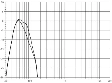

    Danke für den Hinweis. Ich hatte mir damals beim Kauf mehrere Systeme und Lautsprecher angehört und mich dann für die QSC Lautsprecher entschieden. Wenn ich mich recht erinnere war besagter Bass von RCF auch dabei. Ist aber schon ne Weile her.
    Beim Blick auf das Datenblatt fällt auf das der Sub bei 40 Hz auch schon recht leise ist. Könnte man natürlich mit nem EQ anheben, dann befürchte ich aber das die Box das nicht lange mitmacht.
    Ich habe zur besseren Veranschaulichung meiner Frage die Frequenzgang vom RCF und vom RAMSA gegenübergestellt und den interessanten Frequenzbereich markiert. Der absolute Maximal-Schalldruck ist für die Betrachtung erst mal egal. Ablesen war etwas ungenau, aber der Unterschied sollte klar sein:
    • Zwischen 60 Hz und 45 Hz ist der Abfall bei beiden Bässen - 3 db.
    • Der RCF fällt zwischen 45 Hz und 35 Hz um - 15 db ab, der RAMSA nur um - 3 db.
    Zu den QSC KW181 habe ich leider keinen offiziellen Frequenzgang gefunden. Nur eine Seite mit gemessenen Frequenzgängen. Kann stimmen, muss aber nicht. Aber für eine qualitative Bewertung sollte es reichen. Die Gegenüberstellung zeigt einen "ähnlichen" Frequenzgang wie der RCF.
    Auf der Seite wurde übrigens auch der Normal-Modus mit dem Deep-Modus der QSC KW181 verglichen. Der Frequenzgang sieht ziemlich gleich aus, ist aber breitbandig angehoben. Ist also auch nicht die Lösung.
    Mir ist auch durchaus bewusst das der Vergleich von Hersteller-Frequenzgängen nur bedingt aussagefähig ist. Es zeigt aber deutlich das die RAMSA Bässe Frequenzen unter 45 Hz vergleichsweise gut wiedergeben können. Und da ich die RAMSAs in Kombination mit den QSC nur im Frequenzbereich unter 45 Hz betrieben habe und mir das Ergebnis klanglich gefallen hat, kann ich mit hoher Sicherheit sagen, das mir der eben dieser tiefe Frequenzbereich bei den QSC fehlt.
    Darum interessiere ich mich für Alternativen, die Frequenzen unterhalb 45 Hz ebenfalls gut wiedergeben können.
    Quellen:
    Datenblatt RCF 8004: https://www.rcf.it/c/document_lib…4&groupId=20195
    Datenblatt RAMSA WS-A240: https://www.manualslib.com/manual/305034/…l?page=7#manual
    Messung QSC KW181: http://www.audiomeasurements.com/?p=4069
    Vergleichsmessung QSC KW181 Normal / Deep: http://www.audiomeasurements.com/?p=4048

    • Rainer_Zufall
    • 24. März 2021 um 21:00
    wow, das ging ja schnell mit den Antworten. Danke schon mal.
    Zur Aufstellung:
    • Ich habe die Anlage seit mehreren Jahren und immer ganz unterschiedlich aufgestellt. Kleine Sachen mit zwei Bässen mache ich meist mit Links / Rechts mit den Tops per Distanzstange direkt über den Bässen. Bei ungünstiger Raumakutsik spieleich auch schon mal mit der Aufstellposition. Beide Bässe nebeneinander links, rechts, mitte oder in einer Ecke. Vorausgesetzt es ist Zeit dafür.
    • Setups mit vier Bässen mache ich draußen gerne in "Zahnlückenaufstellung". Also Bässe vor die Bühne in gleichem Abstand. Drinnen bietet sich das oft, aber auch nicht immer an. Wenn Zeit ist ändere ich da im Bedarfsfall auch mal die Aufstellung. Aber nur im Extremfall, weil das echt Hantier ist.
    • Sechs bässe lassen sich zu einem hübschen Turm stapeln. Links und rechts. Ist bisher nicht in allen Fällen die beste Aufstellung gewesen, kommt meistens aber hin und schmeichelt dem Auge ;)
    • Mit acht Bässen mache ich es eigentlich genau so. Mal L/R mit zwei Bässen dazwischen, mal Zahnlücke. Habe bei Gelegenheit auch mal End-Fire-Array und gekurvte Aufstellung getestet.
    Der tiefe Bass fehlt mir in jeder Aufstellung. Natürlich achte ich immer darauf das der Phasendreher-Schalter auf null steht. Den Deep-Schalter benutze ich grundsätzlich nicht. Ich finde die Bässe von Natur aus schon ziemlich dröhnig und wummerig. Darum nutze ich auch so gut wie immer den Controller um die Anlage einzumessen. Erst alles Flat, Pegel der einzelnen Wege nach Gehör angleichen, Auto-EQ und anschließend manuelles Nachkorrigieren am EQ nach Gehör, entsprechend dem Ergebnis und meinen klanglichen Vorlieben. Bei kleineren Gigs stelle ich auch manchmal nur die Lautsprecher hin und lasse den Controller zu Hause. Das Pult wird auch regelmäßig "genullt", weil irgend eine Einstellung von vorherigen Gig vergisst man immer.
    Darum kann ich falsche Aufstellung und Fehlbedienung eigentlich ausschließen.
    Der Sound der Anlage ist wie Gesagt ein Kompromiss. Ist okay für das Geld aber nicht perfekt.
    Zum RAMSA-Setup:
    • Der Controller (WS-SP2A) ist meines Wissens nach nicht viel mehr als ne Frequenzweiche. Die Bässe kriegen auch keinen Bandpass sondern nur einen High-Cut. Zusätzlich gibt es irgendwo um die 35 Hz eine Anhebung um +3 db. Diese Infos habe ich mir aber aus diversen Foren zusammengesammelt und nie selbst überprüft. Aber gerade die Bassanhebung kann ich bestätigen, da ein ähnlicher Controller (WS-SP2, ohne A) diese Anhebung nicht hat und die Lautsprecher entsprechend "langweilig" klingen lässt.
    • Mein gefährliches Halbwissen sagt mir, das die untere Grenzfrequenz eines Lautsprechers nicht mit der Membranfläche zusammenhängt. Das beeinflusst eher den erzielbaren Schalldruck. Aber vielleicht hatte ich die Frage auch falsch verstanden. Den Frequenzschrieb vom RAMSA kann man im verlinkten Manual sehen.
    • Es stimmt, die alten Partykisten sind nicht für hohe Pegel gemacht. Das
      ist auch ein Grund warum ich nach einer Alternative suche.
    • Im beschriebenen "Versuchsaufbau" habe ich die RAMSAS gezielt unter 45 Hz betrieben und die QSC Bässe oberhalb steilflankig getrennt. Darum kann ich auch ganz sicher sagen das der Frequenzbereich unter 45 Hz den Spaß gebracht hat. Einerseits habe ich den Controllerweg und die Endstufen beobachtet, andererseits habe ich die RAMSA Bässe auch mal stumm geschaltet und gehört wie es klingt.
    • Für den Testaufbau haben die RAMSA Bässe deutlich mehr Pegel bekommen als die QSC. Der Tiefbass war bis kurz vorm Zerren vorhanden. Also kein Loudness oder no ne Späße.
    • Ich habe das Setup QSC/RAMSA natürlich auch mit dem Messmikrofon vom Driverack ausgemessen. Mal davon abgesehen das der Auto EQ mit dem Setup überhaupt nicht klarkommt (versucht mit acht Bändern 20 Hz anzuheben) entspricht der gemessene Frequenzgang meinen Erfahrungen.
