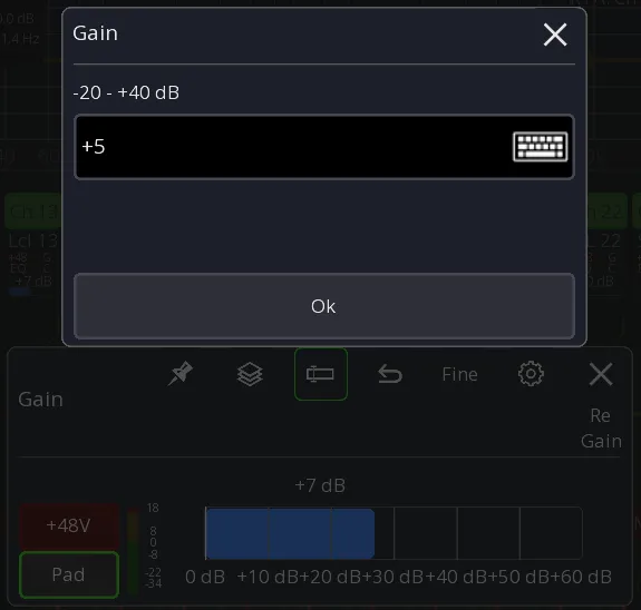

    Ich muss Wora insofern beipflichten, dass es irgendwie doof ist, wenn man einen Wert eingibt und dann ein anderer angezeigt wird. Ob Pad jetzt einberechnet wird oder nicht, ist da eher nebensächlich.
    Schick wäre indes die Möglichkeit, direkt in einer Range von -20 bis +60 den Zielwert einzugeben und der Pad wird am unteren Ende automatisch gesetzt.
    danke, dass mich da jemand versteht.
    Bei wora steckt da irgendwo der Wurm drin. (Alte Version vllt.?)
    nein, diesmal hast du meinen post nicht richtig gelesen. frech*
    im ersten bild habe ich gezeigt, welchen wert ich eingebe (+5)
    im zweiten bild war dann das ergebnis zu sehen, nachdem ich die eingabe mit return bestätigt hatte (-15)
    für mich ist das verhalten jedenfalls sinnvoller, eine zahl einzugeben, die ich wirklich erreichen möchte.
    deine idee, dass der PAD automatisch gesetzt wird, wenn der regelbreich nicht ausreicht, finde ich aber auch nicht schlecht!
    da der PAD in der dLive (und SQ) sich aber klanglich nicht auswirkt, setze ich den PAD immer bei signalen, die relativ viel pegel bringen und starke transienten haben. ob man das jetzt immer wirklich braucht, sei dahingestellt. aber nach einigen Yamaha erfahrungen gehe ich da schon seit 20 jahren lieber auf nummer sicher :)

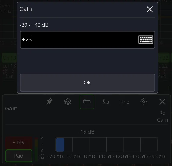

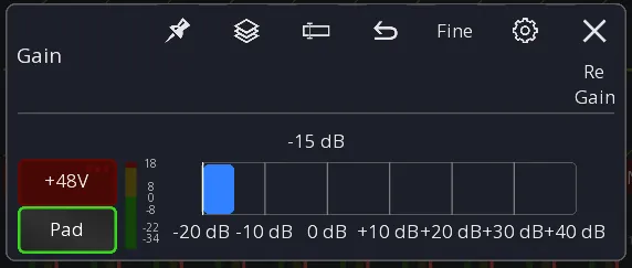

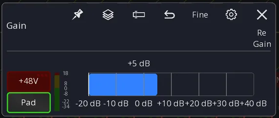

    so, ich habe jetzt mal eine rückmeldung zu Mixing Station.
    gestern habe ich in MS den gainwert eines kanals geändert. dazu habe ich das gain-fenster aufgerufen.
    Hier habe ich den Wert "+5" eingegeben.
    Aber als ich dann "OK" klickte, stand der gainwert plötzlich auf "-15"
    Des Rätsels Lösung:
    in diesem Kanal war der PAD Schalter gedrückt, der das Signal um 20dB dämpft.
    Hier muss man bei der Eingabe also aufpassen: wenn der PAD gedrückt ist, muss man zum gewünschten Wert 20dB addieren und diese Zahl eingeben, dann passt es.
    Also eingabe "+25" :
    ergibt die gewünschten "+5" :
    Schön wäre es natürlich, wenn die Umrechnung automatisch stattfinden könnte, so dass man bei der eingabe "+5" auch diesen wert bekommt, wenn ein PAD gesetzt ist. Gerade im Livebetrieb würde das sicher die ein oder andere unbeabsichtigte "Erfahrung" vermeiden ;)
