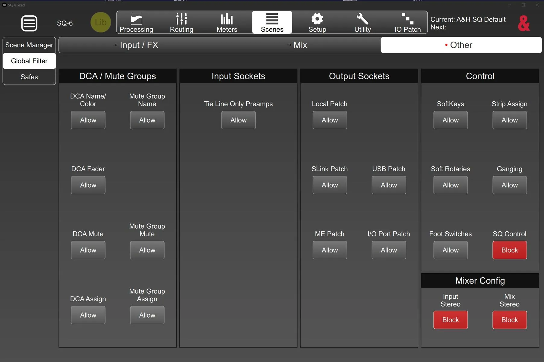

    nochmal zu meinem "problem", dass sich die stereokonfigurationen erstmal nicht mit den szenen umschalten ließ, obwohl es als feature angekündigt war:
    ich habe die neue Mixpad-version jetzt auf mehreren rechnern installiert - und immer ist in den global filtern diese funktion erstmal geblockt.
    das wollte ich nochmal erwähnen.

    HA!
    Problem gefunden:
    unter "Global Filter" war sowohl die Input Stereo als auch die Output Stereo config geblockt!
    das sieht man im normalen recall filter der einzelnen szenen nicht!
    jetzt funktioniert die stereo-konfiguration in den szenen einwandfrei.
    das ist eine tolle funktion, die ich mir jetzt auch für die dLive wünsche ;)

    ich habe die neue frimware auf unsere pulte geladen.
    aber ich habe schon ein phänomen: es gibt ja die neue funktion, dass die kanal-stereo setups des pultes jetzt pro szene abgerufen werden kann. darüber hab ich mich wirklich sehr gefreut!
    aber:
    bei mir funktiniert das leider nicht :/
    ich habe mir die szenen-recall-filter entsprechend eingestellt (Other / Mixer Config / Input Stereo = Allow), aber wenn ich in einer szene im Mixer unter Steup / Mixer Config ein kanalpaar stereo mache und in einer zweiten szene 2x mono, bleibt die stereokonfiguration auch in der anderen szene erhalten... also so wie bisher.
