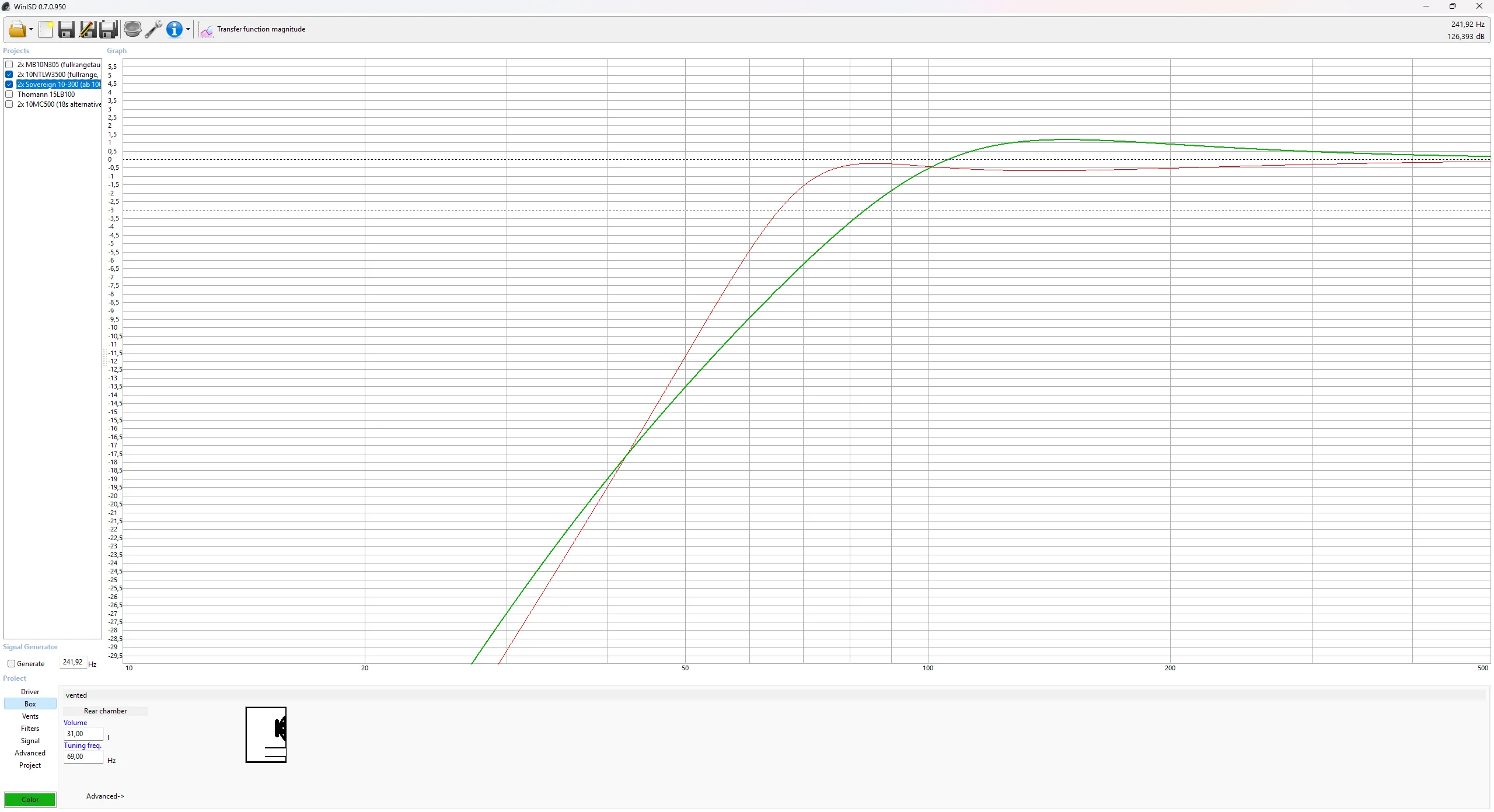

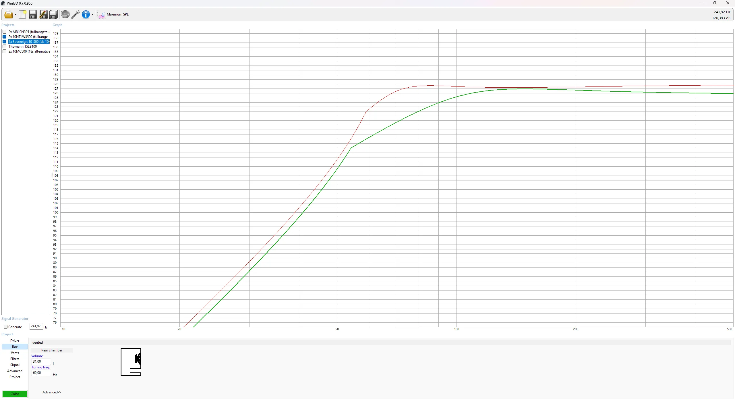

    aktuell arbeite ich an einem Selbstbau Topteil, um meine doch etwas unhandlichen Visaton MB-212H endlich zu ersetzen.
    Dabei möchte ich einen insgesamten Pegelgewinn von ~ 2dB oder mehr erzielen.
    Als Schüler hab ich mich demnach erstmal an kostengünstige Treiber gewagt und bin beim Fane Sovereign 10-300/2 kleben geblieben.
    Dieser kann in doppelter Ausführung ab ca. 95Hz brauchbar benutzt werden. Sprich als Top gut geeignet. (Bei 31l @ 69Hz Tuning).
    Das Gehäuse und Tuning ist so gewählt, da das Top theoretisch mit vielen anderen etwas kostspieligeren Treibern gut funktionieren würde, um bsp. Fullrange Applikationen zu ermöglichen. Wie z.B. dem 18s 10NTLW3500
    Grün: Fane | Rot: 18s
    Gepaart sollen die dann mit einem RCF NDX595 mit einem Crossover bei ~ 1,2kHz, lässt sich ja noch ausprobieren. :)
    Ich find die Idee soweit ganz gut, was ist eure Meinung dazu?
    Könnte das was oder hab ich mir hier Mumpitz ausgedacht?
    Konstruktive Kritik gerne gesehen! ;)

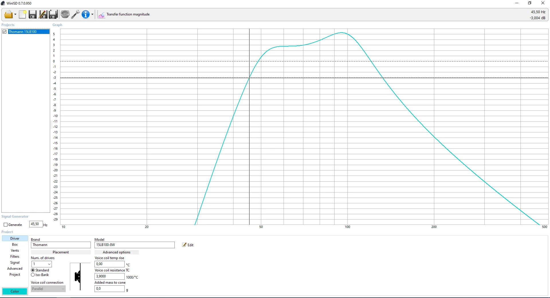

    Ich für meinen Teil kann beisteuern, dass zumindest der Lonely.TH12 nicht so gut lief wie erwartet.
    Wie es mit dem 18er aussieht, kann ich nicht sagen.

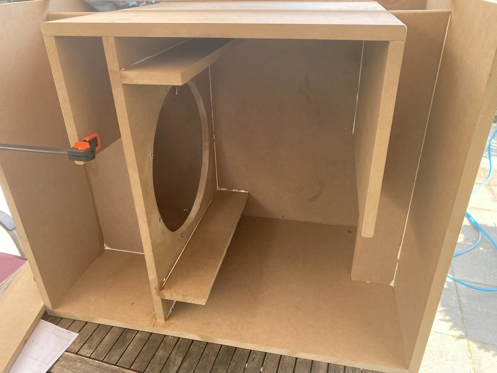

    Wenn es auf die Größe nicht ankommt, kann ich ansonsten den Venti15 empfehlen (Zwar 15", geht trotzdem gut und würde eventuell passen).
    + Hoher Wirkungsgrad
    + Günstige Bestückung (Thomann 15LB100-8W) (Offiziell mit anderer Bestückung, ich hab sie mit dem Thomann Treibern selbst im Gebrauch)
    + Nutzbasskisten (Charts, etc) (s. Anhang)
    - Größe (190l Kisten)
    - Aufwendige Konstruktion(s. Anhang)
    Mit höherwertiger Bestückung (RCF LF15X401) sind es noch gut 5-6dB mehr(laut simu), aber das würde das Budget sprengen.
    Insgesamt kann man auf jeden Fall sagen, dass man mit den Plänen von Jobst und Plansound im Bereich Budget-Selbstbau eigentlich nichts falsch machen kann. ;)

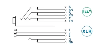

    Was meinst du genau mit Ministrom einspeisen? Meinst du den Schalter der ausgelöst wird wenn ein 6,3mm Klinkenstecker eingesteckt wird?
    Hm,
    Für die einfache Erkennung kannst Du Doch die beiden Schalter G-GN und T-TN einfach parallel schalten, oder übersehe ich da was?
    Ja, ich habe was übersehen. Du willst ja die Unterbrechung erkennen. Also
    den 'Ministrom' über T einspeisen, dann von TN nach GN schicken, und G liegt ja wahrscheinlich sowieso auf Masse Ground.

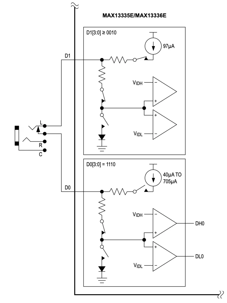

    Guten Tag,
    ich hoffe, dass mein Thema noch in das PA-Forum passt. :)
    Es geht um eine Signaleingangsschaltung die ich entwickle, bei der Jack Detection bei einem XLR Combo Jack benutzt werden soll.
    Die Jack Detection ist für den Vorverstärker, der anschließend über IC2 ein High oder Low ausgibt je nach dem, ob im Combo Jack was eingesteckt ist oder nicht.
    Beispielschaltung von dem Datenblatt des Max13335E Vorverstärkers.
    Combo Jack I/Os
    Wie man bereits erkennt, wird der Linke Kanal benutzt um die Erkennung durchzuführen.
    Das Problem ist jedoch, dass ich bei einem Combo Jack zwei Mögliche Eingangsoptionen hab und ja nur überprüfen möchte, ob eines der beiden Eingesteckt wurde.
    Bei dem Combo Jack handelt es sich natürlich um einen mit Switch Funktion: NCJ10FI-V-0
    Die Erfahrenden Elektriker wissen sicher was zutun ist. ;)
    Vielen lieben Dank
    Felix
