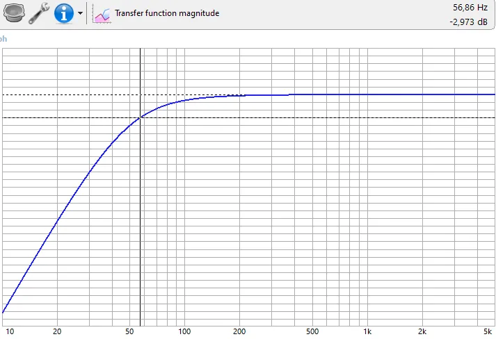

    Auch wenn du natürlich recht hast mit dem geschlossenen Gehäuse, allerdings ist dann der -3dB Punkt bei ~ 55Hz, was ich für den TMT echt mickrig finde.
