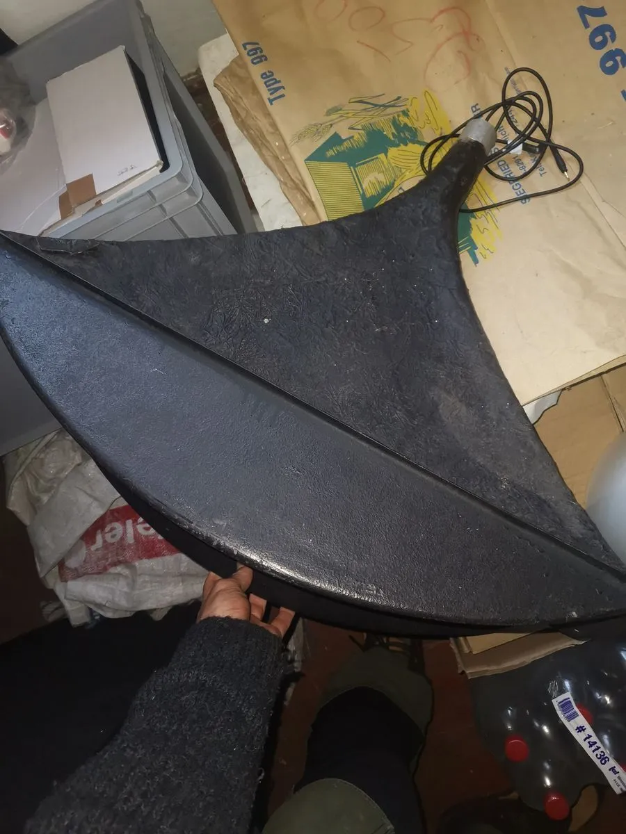

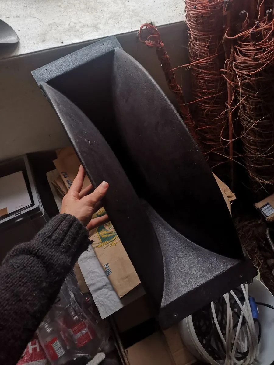

    Guten Abend,
    Ich hab mir vor kurzen ein paar alte hörner gekauft jedoch ist mir nicht bekannt welche Hörner es sind die Treiber waren alte celestion DCR 100 die leider kein mucks mehr machen.
    Ich frag mich jetzt was das genau für Hörner sind um besser neue Treiber auszusuchen.
    Will eher ungern eine Vielzahl an Treiberbestellen und wieder zurück schicken nur um sie durch zu testen.
    Falls jemand eine nette Idee hat gerne sagen.
    2 Bilder der Hörner sind im Anhang.
    Zudem gibt es noch einproblem die Loch hinten ist nur 2 cm groß ergo würde nur ein 0,75 Zoll treiber dran passen die gibs ja aber kaum noch meine Idee das Loch auf 1 Zoll bohren. 1 cm Material Stärke ist noch da.
