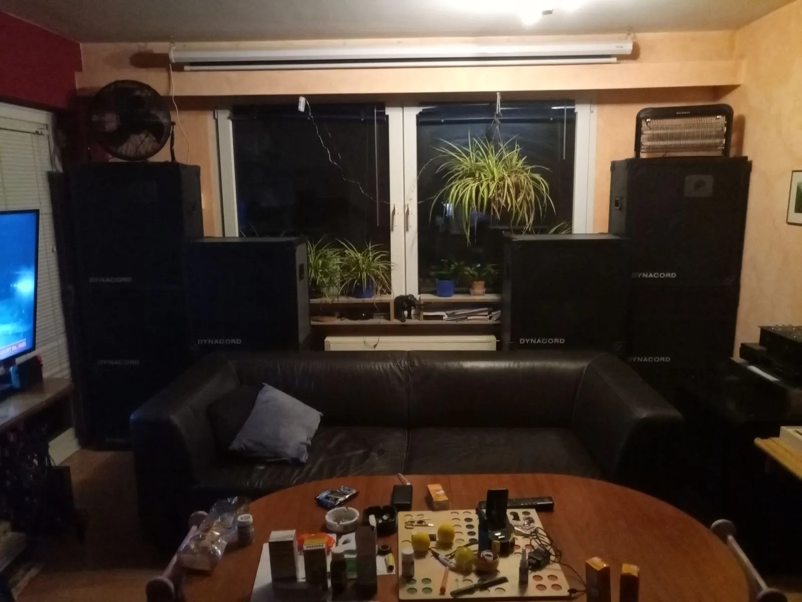

    Also ich habe auch FE 15.3 im Wohnzimmer. Dazu noch die FE100lo und 4 PFE18.1
    Klar kein Hifi aber laut, und genug Bass.
    Für ne ordentliche Party reicht es und kostet nicht die Welt.
    Eine Ultradrive pro davor um alles zu koordinieren.
    Mir reicht das 😜
