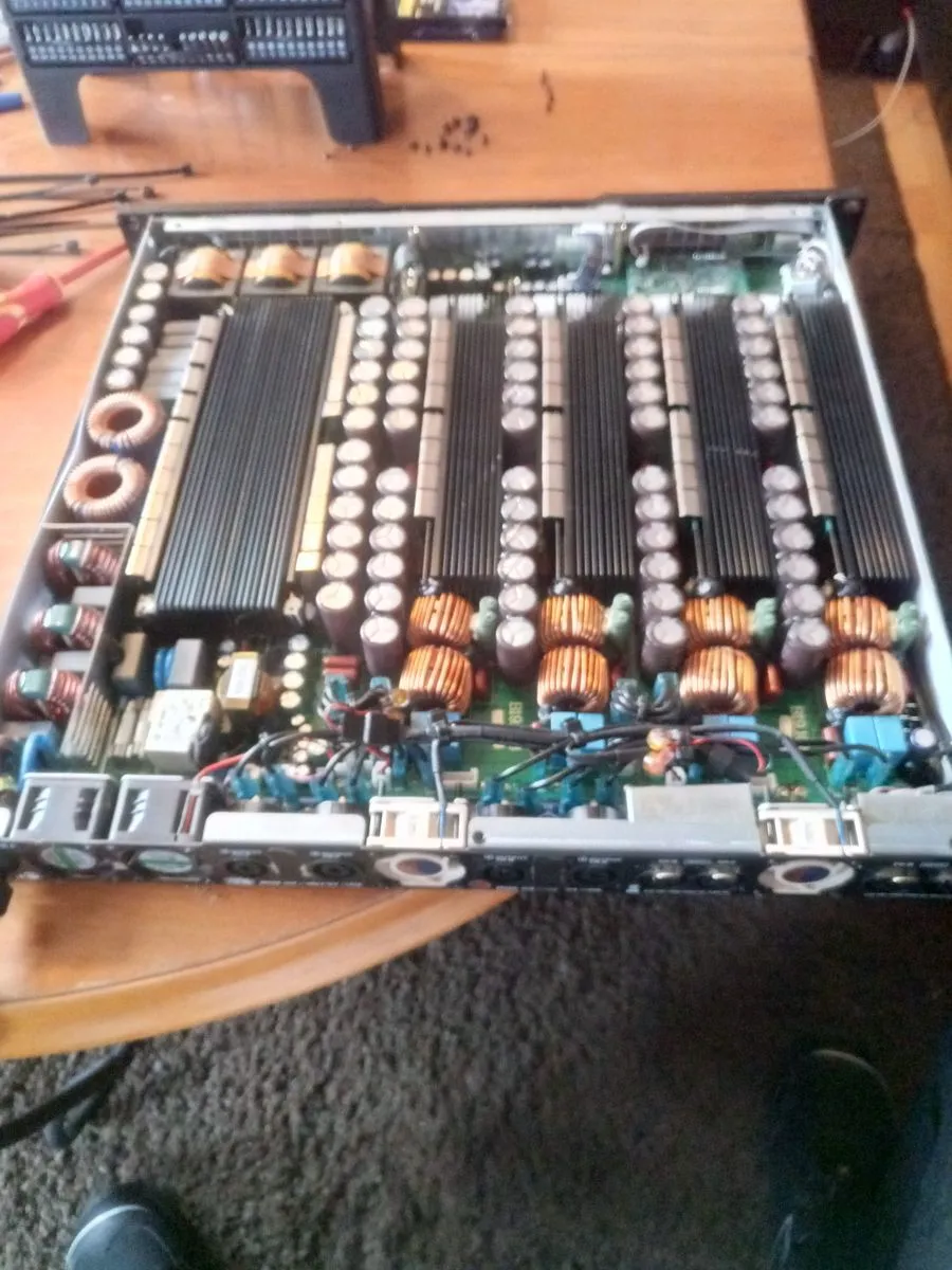

    Hallo
    Keine Frage, superleise. Hört man nur wenn man mit dem Ohr direkt dran geht.
    Bisher keine Probleme bei guter Zimmerlautstärke und Heimkino.
    Mehr Pegel konnte ich noch nicht testen.
    Auf der Platine sind nur jeweils 2 Anschlüsse. Der Lüfter könnte ja deutlich mehr. Ich habe aber vergessen die Spannung zu messen als die Endstufe noch offen war. Wäre möglich dass die Spannung proportional zur Temperatur geregelt wird. Habe irgendwo etwas derart gelesen, finde es aber momentan nicht mehr. Mit den alten Lüftern konnte ich keinen Drehzahlunterschied feststellen.
    Aber die haben auch so stark geblasen, dass eine Überhitzung unmöglich war.
    Ich teste weiter.😜

    Alles gut.
    Das Bild war zur Halbzeit.
    Natürlich alle vier sind gleich.😜

    Hallo zusammen.
    Umbau fertig.
    Die neuen Noctua Lüfter hört man überhaupt nicht.
    Aber da kommt auch kaum Luft raus.
    Mache gerade Probelauf.
    Kann ja nicht viel passieren, außer dass die Endstufe abschaltet.
    Bin gespannt. War nur eine Stunde Arbeit.
    Also notfalls eine Nummer stärker kaufen und nochmal ran.😜

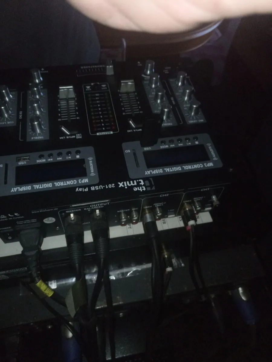

    Rec und Master sind Ausgänge.
    Wenn das Drücken auf Line/Phono keine Auswirkung hat, ist was kaputt.
    EDIT: An welche Buchsen hast du den CD-Player denn angeschlossen. Die Umschaltung bezieht sich nur auf 1 und 3. Eingänge 2 und 4 sind immer Linepegel.
    An die 2
    Die hat aber auch diesen Line Knopf.

    Hallo zusammen.
    Ich betreibe eine kleine alte PA Anlage hobbymäßig im Wohnzimmer.
    Bisher kam die Musik immer über den USB-Stick oder Bluetooth in den Mixer.
    Es ist ein t.mix 201-usb Play.
    Ich weiß es ist kein tolles Gerät aber für meine Zwecke vollkommen ausreichend.
    Jetzt zum Problem.
    Am Wochenende habe ich erstmals einen Phillips CD Player abgeklemmt. Ist ein normales altes Hifi Gerät.
    Der Pegel ist so hoch, dass ich die Regler nur minimal betätigen kann und einem schon die Ohren wegfliegen.
    Nein, noch kein Clippen der Endstufen.
    Aber so definitiv nicht nutzbar.
    Angeschlossen ist er über 2 Cinch Kabel.
    Ihr habt sicher eine Idee oder Lösung.
    Vielen Dank
