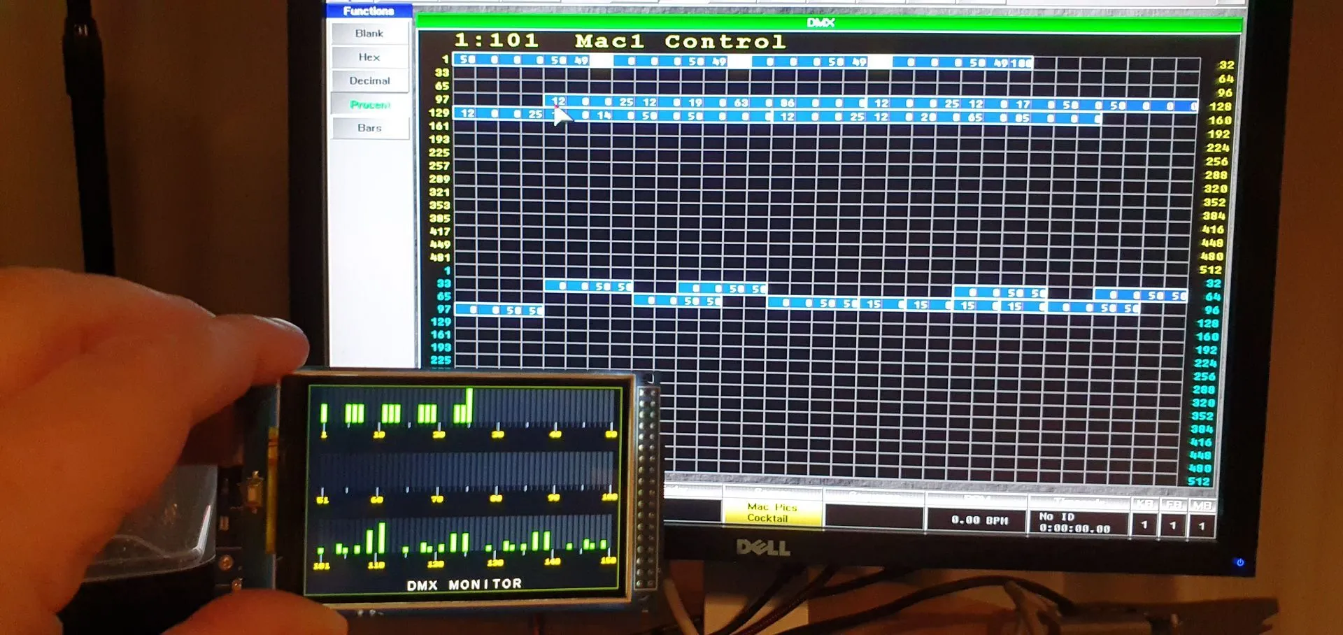

    Ui...So viele Fragen und Anmerkungen....ich versuche alles kurz und knackig zu beantworten...
    DJheini : Dankeschön ! :)
    marcoboy: Das Pult gibt auf beiden Universen korrekte DMX Daten aus. Siehe Bild:
