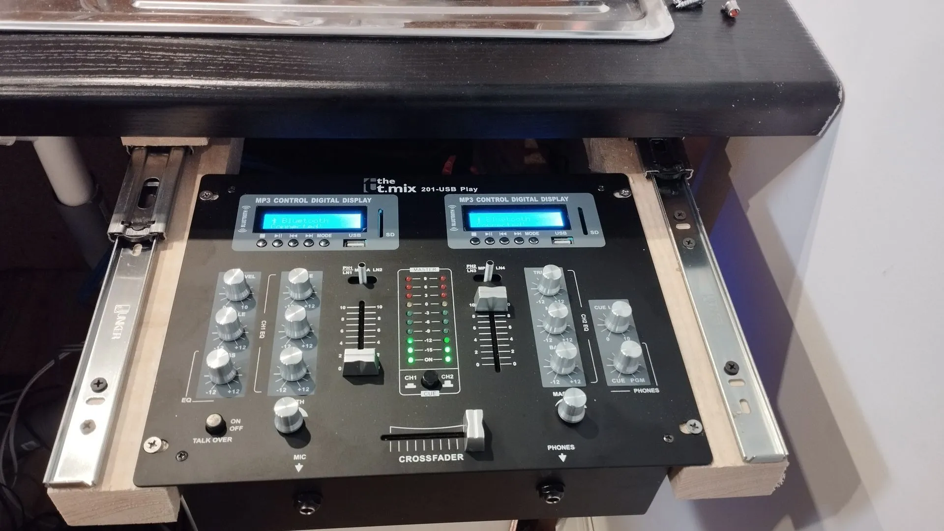

    Ich habe alle Kanäle getestet. Habe sogar den Tmix per chinch an die E400 angeschlossen. Das Fiepen war dann zwar leiser (die Musik war per chinch aber auch deutlich leiser als per XLR), aber trotzdem noch deutlich wahrnehmbar.
    Während Musik läuft, hört man es nur in Pausen. Bei maximalem Pegel ungefähr so laut, als pfeift jemand schrill mit den Lippen. Es reicht schon, wenn der Masterregler aufgedreht ist. Die Schieberegler der beiden Kanäle können sogar auf 0 stehen, trotzdem ist das Fiepen auf Anschlag. Wenn ich von Line In auf Bluetooth wechsel und sich das Bluetooth gepairt hat, wird das Fiepen noch ein wenig lauter.

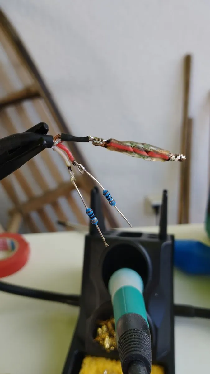

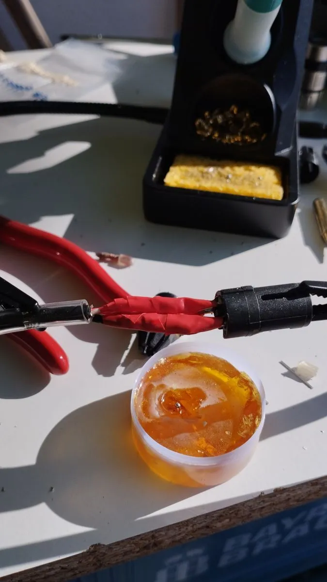

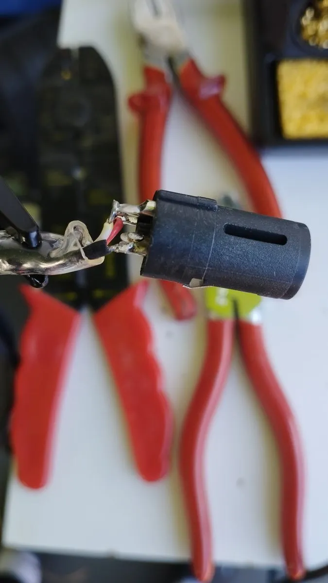

    Es ist zwar schon etwas her, trotzdem wollte ich nochmal kurze Rückmeldung zu meinem Projekt geben.
    Das Widerstände in das Y-XLR-Kabel einzulöten hat ganz gut geklappt. Sicherlich kein Meisterstück, aber es tut was es soll.
    Ich habe den E800 verkauft, weil ich einen E400 fast geschenkt bekommen habe.
    Leider habe ich extrem laute Störgeräusche, eine Art Fiepen, wenn ich am Tmix den Masterregler auf 3 Uhr oder höher regle. Ich hatte erst das XLR-Kabel im Verdacht, allerdings habe ich ein anderes XLR-Kabel (normales ohne Y) getestet, was jedoch auch keine Besserung gebracht hat. An der Endstufe habe ich auch sämtliche Schalter (Ground/Lift, Eingangsspannung) verändert, ohne Erfolg.
    Daraufhin habe ich recht günstig eine TA2400 geschossen, aber auch damit ist das Fiepen verdammt laut. Mein Lautsprecherkabel ist ca 7 Meter bei 2,5mm Querschnitt.
    Habt ihr eine Idee, woher diese Störgeräusche kommen können. Die Kabel sind alle weit voneinander verlegt.
    Könnte es einfach der Tmix sein, der als Billigprodukt einfach extrem großes Grundrauschen hat, wenn der Master aufgedreht ist?
    Viele Grüße
