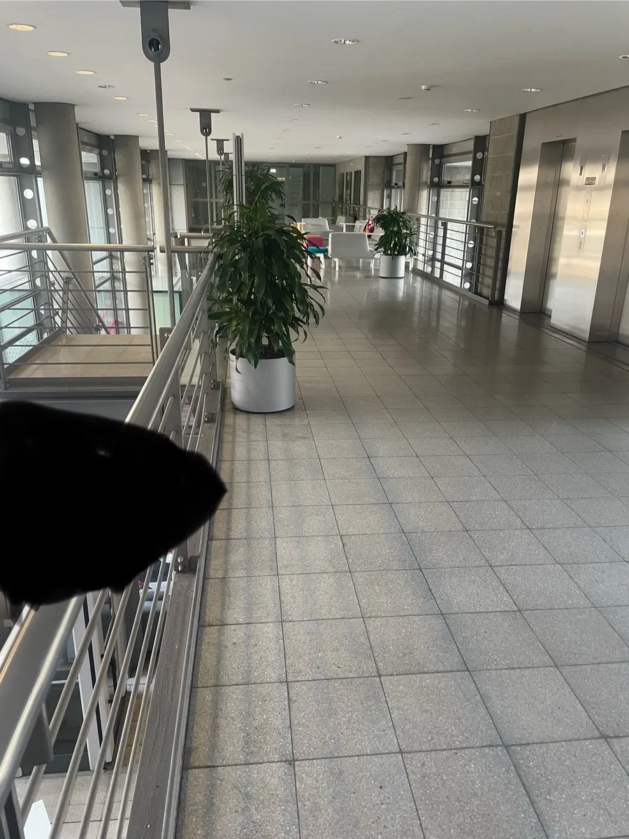

    Zitat von Marian Humann
    Wenn man die Qualifikation hat, an einen solchen Träger über Personen Lasten hängen zu dürfen weiß man auch, welches Material man einsetzt und wie. Wer das darf ist in der SQQ2 geregelt.
    Ansonsten gilt der Grundsatz: Nur da fachmännisch temporär aufhängen, wo eine Lastangabe dran steht.
    Um ehrlich zu sein hilft das jetzt nicht wirklich weiter. Insbesondere, weil Du dir doch irgendwie selbst widersprichst.
    Anbei ein Foto von der anderen Seite des Trägers und was der sonst so hält: Eine halbe Etage. Ich würde es also begrüßen wenn wir endlich mal aufhören so zu tun, als wäre jeder andere Mensch ein kompletter Vollidiot. Ich glaube man kann mit etwas gesundem Menschenverstand abschätzen, dass so ein Träger ein zusätzliches Gewicht von 30kg hält.
    Weiterhin macht hier auf Garantie jeder einzelne Dinge, die er offiziell nicht darf. Der eine darf den Stecker nicht reinstecken, der andere darf die Traverse nicht anhängen. Jeder macht es trotzdem. Ruft er dann den Kollegen vom entsprechenden Gewerk rüber um zu kontrollieren? Das macht er genau 2 Mal. Und warum funktioniert es trotzdem? Weil wir den Kollegen vertrauen nicht komplett blöde zu sein.
    Wenn ich hier nun schon nach TÜV zertifiziertem Material frage, scheint mir die Sicherheit wohl einigermaßen wichtig zu sein.

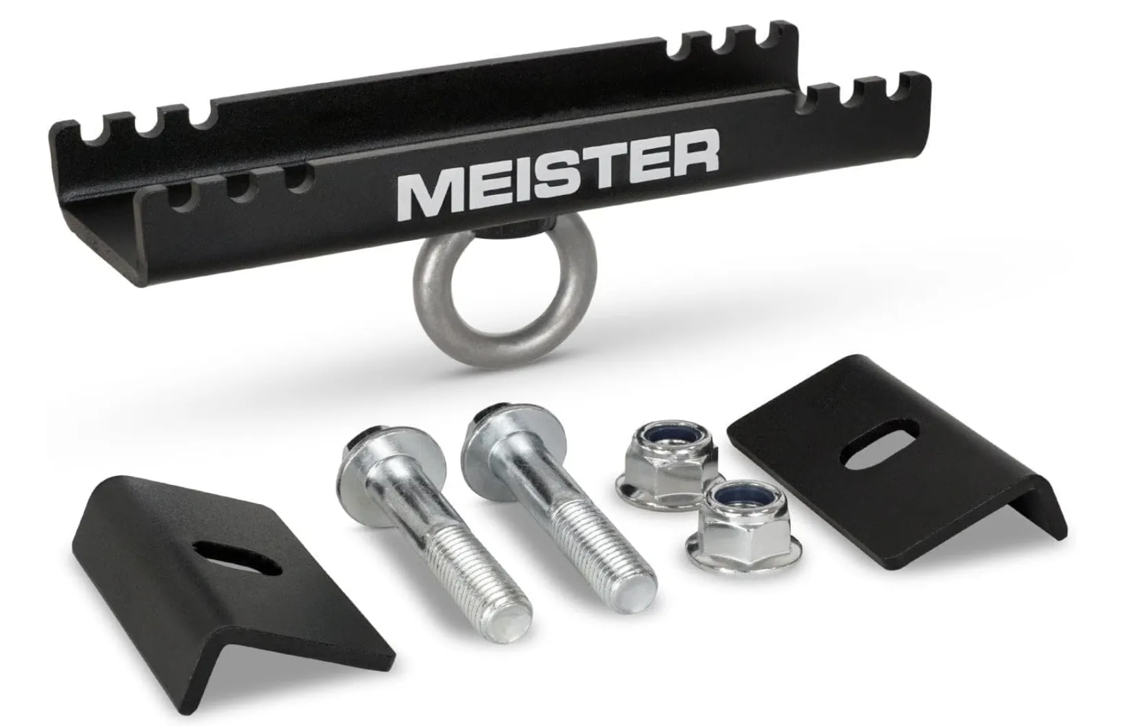

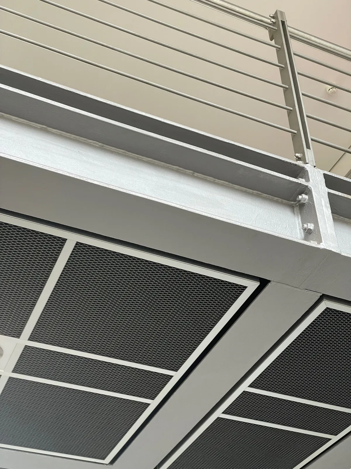

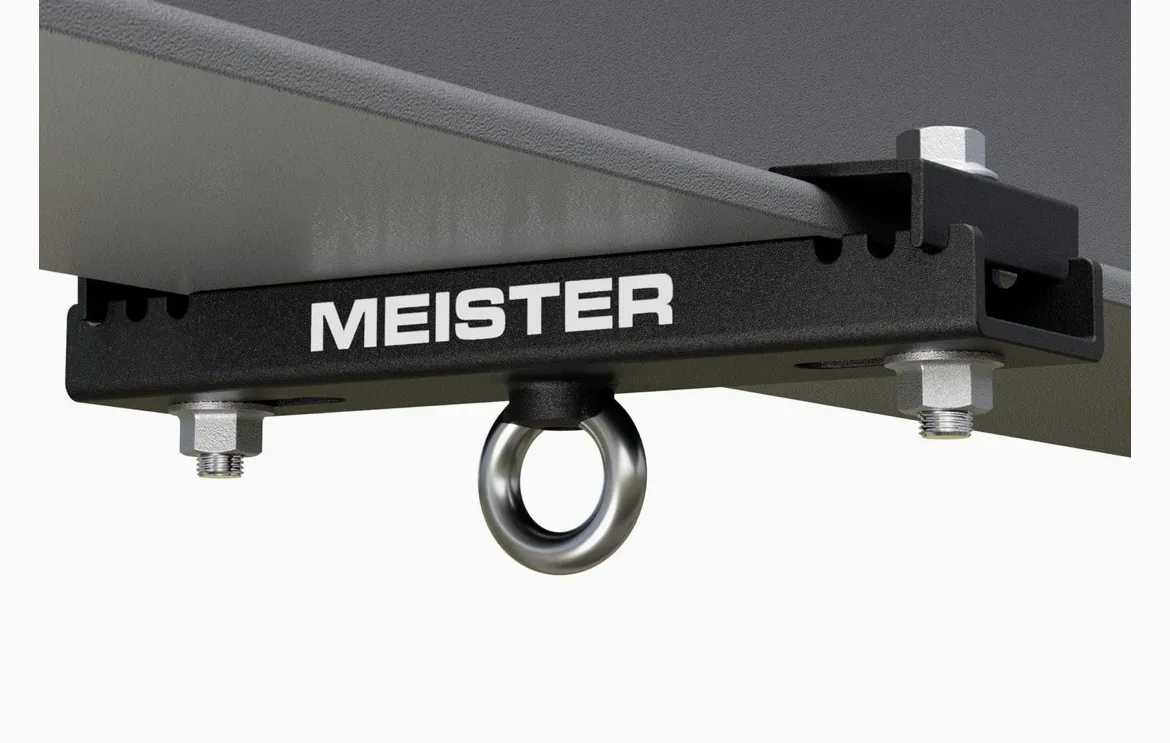

    Zwei recht kurze Fragen:
    1.) Hat jemand einen Link zu "Kissen", die man zwischen und Rundschlinge und Träger platzieren kann? Gibt es spezielle Produkte oder nimmt man da Muttis Körnerkissen?
    2.) Anbei zwei Fotos. Man kann erkennen dass hier eine klassische Trägerklemme (V-Form) ohne Entfernung des Gitters nicht verwendet werden kann. Ich habe nun die im zweiten Bild abgebildete Klemme gefunden, die aber nicht zugelassen ist (sie ist wohl für Boxsäcke usw., auch wenn sie "> 1t" tragen soll) . Theoretisch wäre dies einer Zeltklemme mehr als ähnlich, aber eine Verwendung an normalen H Trägern wie im Bild wird in den Artikelbeschreibungen von Zeltklemmen nicht aufgeführt. Kennt da jemand eine Klemme in der Form mit Zulassung oder kann man alle geprüften Zeltklemmen auch für H Träger verwenden?
    Merci!
