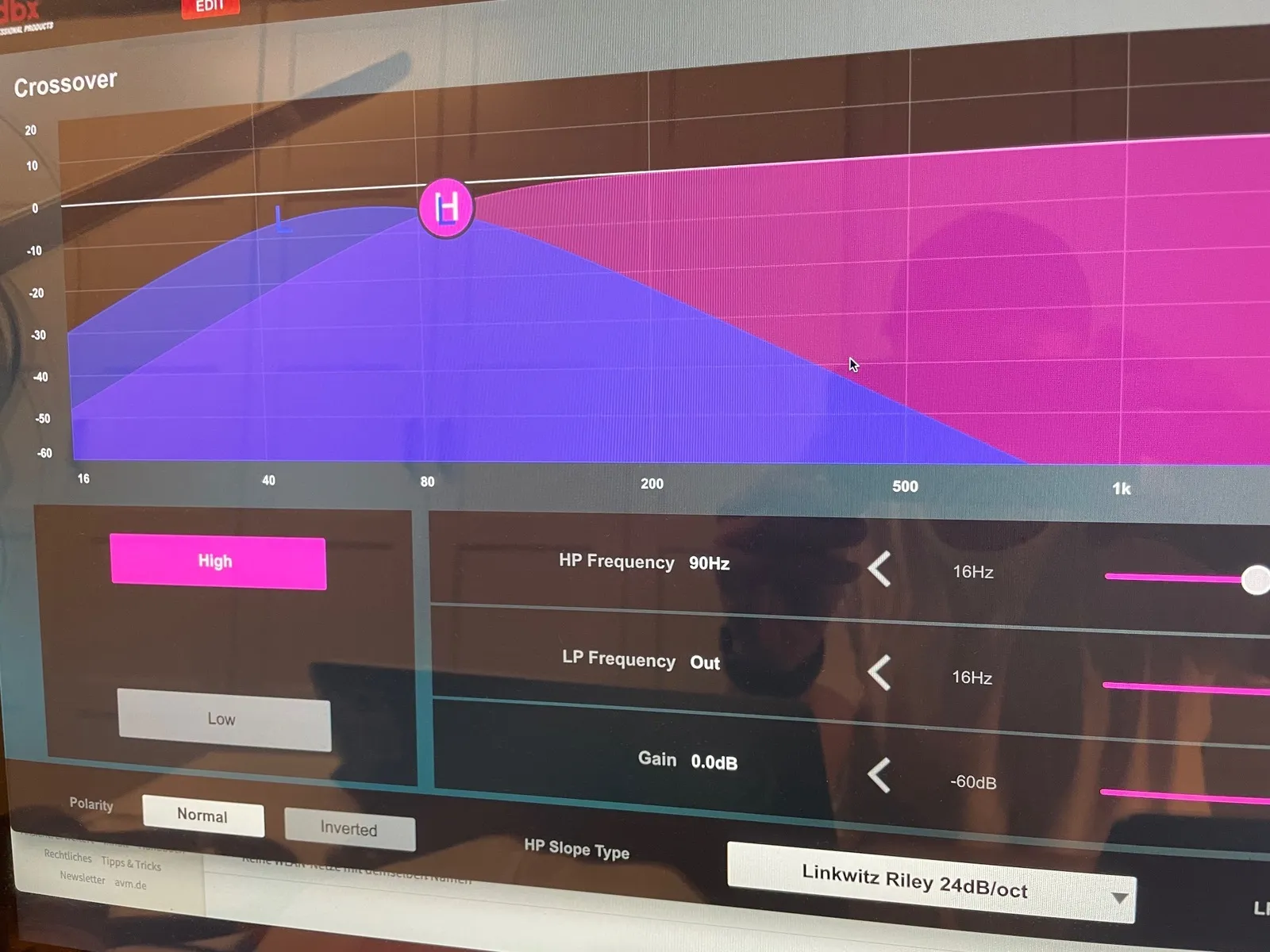

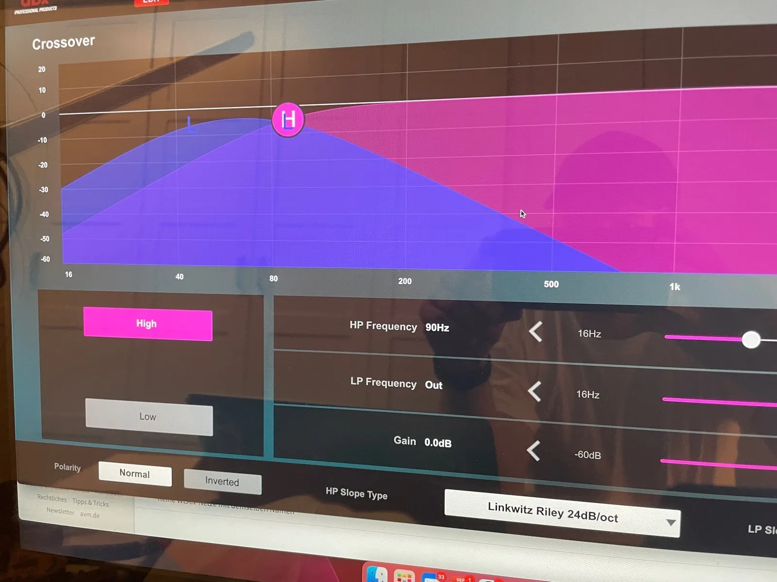

    Jungs, vielen Dank für euren Input. Nun sind wir ja hier im Hobby Forum und ich bin zwar nicht doof, aber doch Laie. Daher seid ihr gerade für mich eine Ecke zu weit in der Materie.
    Ich hänge erst einmal zwei Screenshots an, wie ich es momentan eingestellt habe.
    Ich verstehe grundsätzlich, was all die Felder bewirken. Weiterhin verstehe ich, dass es beim BW zwischen den Flanken zu einer Erhöhung des Pegels kommt und beim LR nicht.
    Was mir fehlt ist die Erfahrung mit der Flankensteilheit (korrekter Begriff?), die wohl über dB pro Oktave (Abfall) eingestellt wird. Müssten zum Beispiel nicht beide Filter keine Erhöhung aufweisen, wenn die Flanke steil genug abfällt? Und welche Werte sind sinnvoll? Sie werden ja nicht ohne Grund bis zu 48 dB angeboten. Ausprobieren? Das sind ganz schön viele Möglichkeiten bei gerade mal 2 Frequenzbändern 🙈
    EDIT: Habe leider zwei mal den gleichen Screenshot gemacht und bin nicht mehr zu Hause, um einen neuen vom LF zu machen. Reiche ich nach.

    Hallo Forum,
    ich habe eine Säulen PA db Technologies ES602 (Sub/Sat). Da es untenrum in gewissen Situationen etwas fehlt, habe ich einen db Technologies SUB 615 gekauft, den ich mit einem dbx DriveRack2 mit der PA verheirate. Nach dem Einmessen ergeben sich nun ein paar Fragen:
    dbx möchte eine Trennfrequenz von 110Hz, was mir recht hoch vorkommt. Die Säulen PA müsste bis ungefähr 40Hz runter kommen, ich persönlich hatte an 80Hz als Trennfrequenz gedacht.
    Weiterhin bietet der Controller die Möglichkeit die Kurven zu bestimmen, zum Beispiel Linkwitz-Riley oder Butterworth. Bisher habe ich noch keine gute Erklärung dazu gefunden. Wenn mir jemand das ein wenig erklären kann oder einen Link hat, wo das verständlich erklärt wird, wäre ich sehr dankbar.
