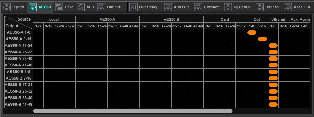

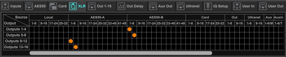

    Hier das Routing vom X32Compact:
    Mir ist da schon nicht ganz klar, warum bei den Outputs nicht die AES50-Adressen angegeben sind. Wäre doch logischer...
    Die Outs vom Compact werden an das Rack geroutet (AES50 A)

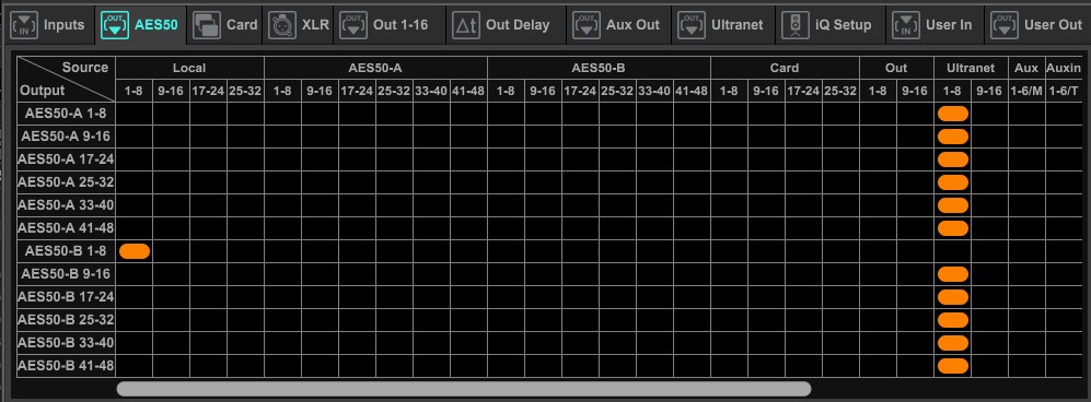

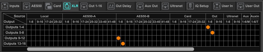

    Hier das Routing vom X32Rack:
    1-8 wird an die S16 weitergeroutet.
    Warum kommt an der S16 nichts an?
    Wo liegt der Fehler?
