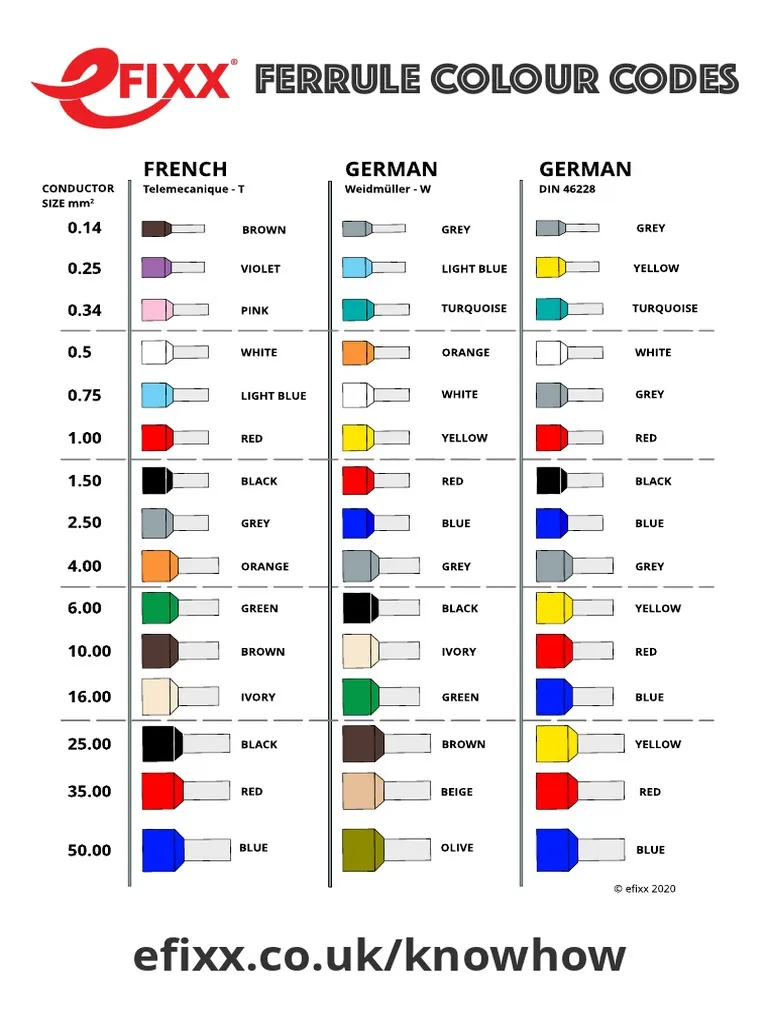

  • Aderendhülsen 1, 5mm2 Sonderfarben
    • Felix Z
    • 16. März 2025 um 14:27
    Insgesamt scheint es die Dinger nur in verschiedenen Normfarben zu geben und mit viel Glück noch in rot und schwarz.
    Die Farben dienen ja eigentlich dem herausfinden des Querschnitts und da gibt es nennenswert drei europäische Normen.
    Alles andere ist Sonderanfertigungen oder China Kram.
    Aber eine interessante Idee die Farben auch zur Leiterkennzeichnung verwenden. :thumbup:
