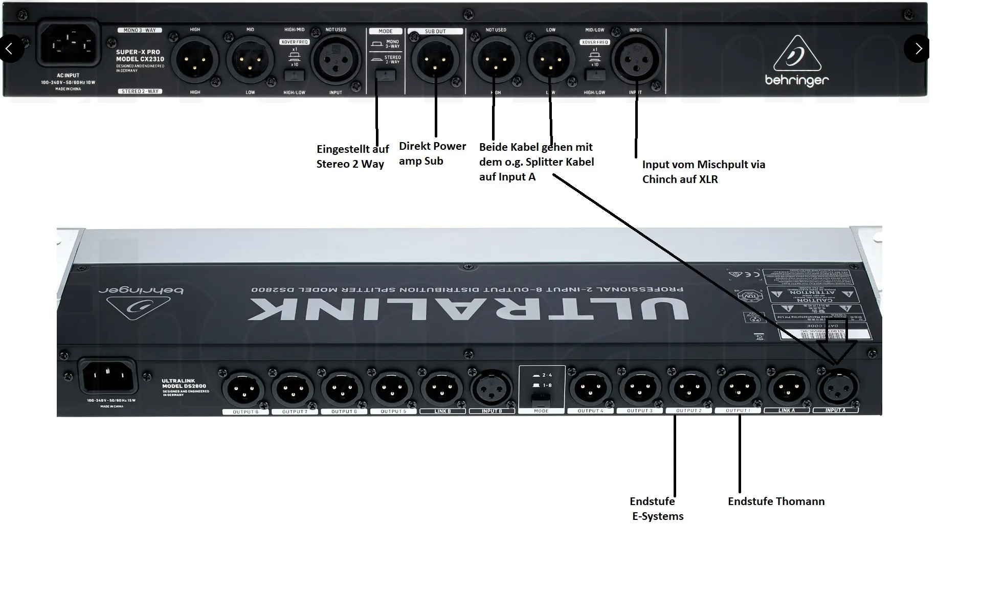

    Das mit den Kabeln habe ich mir schon gedacht aber ein wenig Komplex ist das schon und daher Frage ich lieber nach,
    Ich hoffe man kommt mit den Zeichnung zurecht:;
    Nicht Böse sein.....das ist alles noch sehr Wild und natürlich noch lange nicht endgültig verkabelt.
    DIe Power amp für den sub fehlt noch!!
    thomann the box...reicht für meine zwecke in der Werkstatt
    Full Range Boxen die mal von einem Tontechniker selbst gebaut wurden.Laufen Prima und sind full range.

    Wenn du uns endlich verraten würdest, was du machst, könnten wir dir helfen.
    Dieses Kabel braucht man aber mit 99,9%er Wahrscheinlichkeit nicht.
    Habe ich doch oben geschrieben?
    OK mom dann versuche ich fix eine Zeichnung zu machen

    Ich stelle mir die Frage ob alles so korrekt verkabelt ist.
    Ihr wisst ja wie teuer solche Kabel sein können und jetzt über 100€ für falsche Kabel auszugeben wollte ich vermeiden.
    Am Thomann kommt normal der Input via XLR und CHinch in den Input.
    Dann geht das o.g Splitter Kabel auf Low und high in meinen Behringer Splitter und schickt die Signale an 3 Amps und 1 AMP für den Sub. der ja aber extra angeschlossen ist.
    Viel mehr ist das schon gar nicht ^^
    Natürlich alles als Stereo eingestellt.,

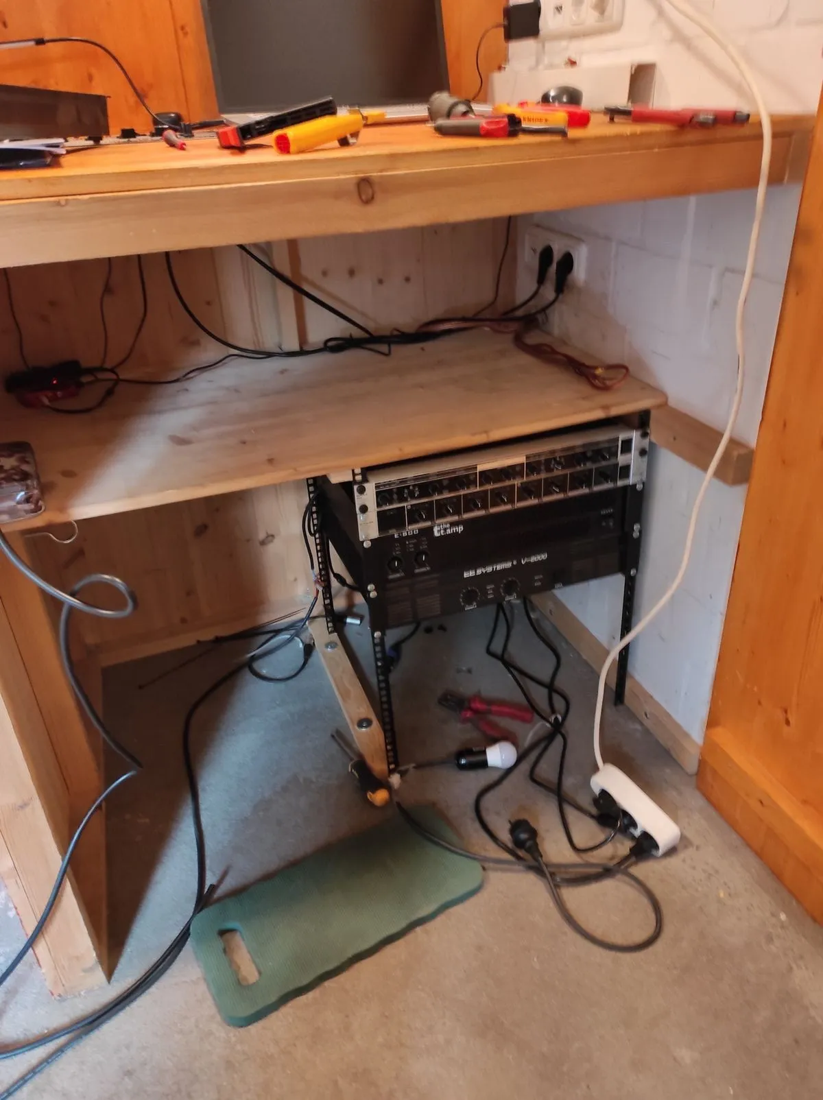

    Moinsen hier mal wieder das Sorgenkind :)
    Habe mir jetzt mit Schienen mal ein richtig schönes Rack gebaut wo alle Geräte drin verstaut werden.
    Alles läuft soweit Prima aber auch aus der Anleitung der Behringer SUper X werde ich nicht ganz schlau ^
    Zusätzlich habe ich noch einen Splitter dahinter geschaltet der mir die Signale auf mehrere Endstufen verteilt. Klappt auch alles super Prima.
    Jetzt hatte ich damals nur ein XLR Kabel und habe den LOw ausgang mit dem Input des Splitters verbunden. Klar die Tiefen liefen sich super steuern.
    Ich habe aber 3 Endstufen dahinter die natürlich alles die getrennten Signale bekommen sollen. Somit habe ich ein XLR Splitter Kabel gekauft und Low und High angeschlossen. Lässt sich immernoch alles steuern aber vorgestellt habe ich mir hier mehr möglichkeiten an der Weiche .
    Ist das jetzt ein Anschlußproblem meinerseits oder habe ich einen anderen Dreher da drin?
    So wie es jetzt ist würde ich wieder das normale Thomann Splitter Kabel nehmen und via Low anschließen.
    Was ich super genial finde ist der Sub Out. Hier schließe ich meine Extra Endstufe für den Bass an und das DIng ist ein Proel mit 600W RMS an 8 Ohm und macht echt Feuer und Spaß. Auch das ich den Sub out extra Regeln kann finde ich Prima
    Da mir die meisten Sachen wirklich Fremd sind Frage ich lieber nochmal nach um das ganzer wirklich zu verstehen.
