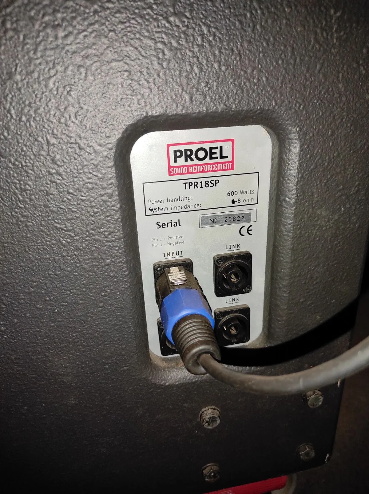

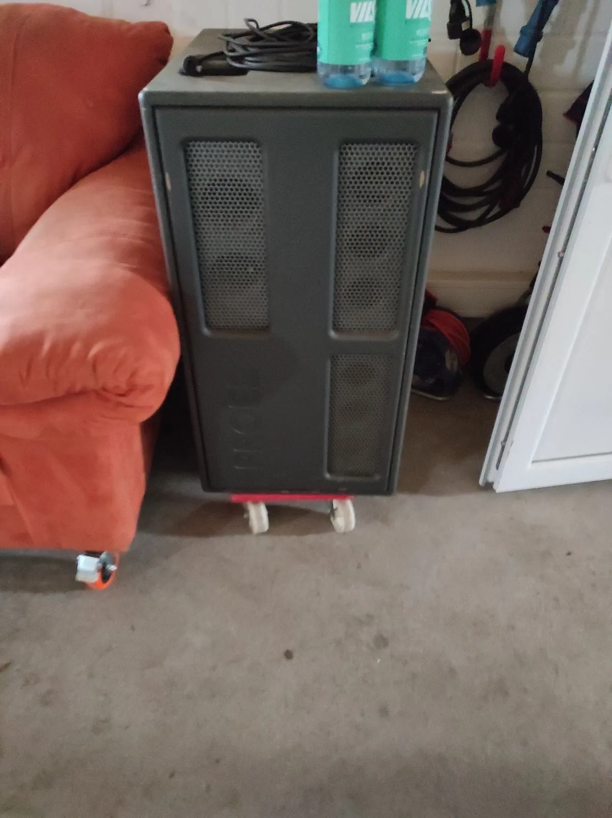

    Hey @ all.
    Wie auf dem Foto unten zu erkennen kam ich wirklich umsonst zu solch einem Sub. sieht im ordentlichen Zustand aus...zumindest rein Optisch :)
    Momentan fahre ich in meiner Werkstatt eine Standard PA Anlage die auf der zweiten Seite durch ein Thormann fullrange lautsprecher set erweitert werden soll.
    Der Proel sub ist mir zugeflogen und absolut unverbastelt :) Dran was verdienen kann ich daran auch nicht mehr daher dachte ich ich nehme ihn für mich ein bisschen in Betrieb. Eine Frequenzweiche soll er wohl schon an Board haben aber ich habe null Ideen welche Endstufe da rein schiessen sollte.
    Ich hoffe ihr könnt mir weiterhelfen ^^
