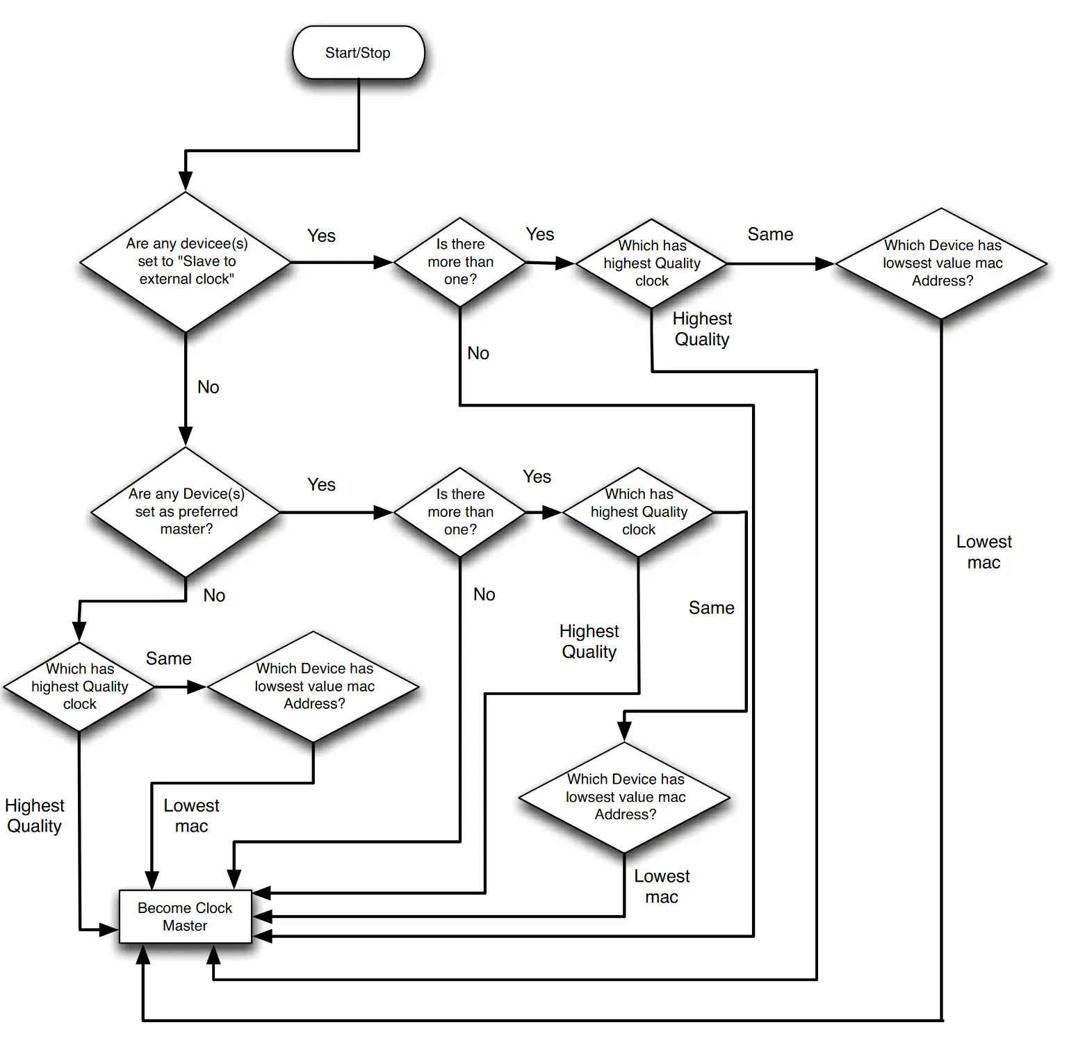

    Auf der Audinate-Seite wird angegeben, dass "preffered master" eine höhere Priorität als "sync to external" hat:
    Enable Sync To External
    A Dante device set to 'Enable Sync To External' will use the external word clock from its host equipment to tune its onboard VCXO. A Dante device with this attribute set will become the PTP Leader Clock, unless there is another Dante device present with 'Preferred Leader' set.
    Preferred Leader
    Sometimes it may be necessary to force a particular device to provide the PTP Leader Clock. A Dante device with 'Preferred Leader' set will always be chosen as the PTP Leader Clock. If more than one device has 'Preferred Leader' set, the device with the lowest MAC address will be chosen.
    https://dev.audinate.com/GA/dante-contr…hronization.htm
    Ich habe z.B. auf der shure-Seite ein Ablaufschema gesehen, bei dem "sync to external" eine höhere Priorität hat, würde mich aber auf die Audinate-Seite verlassen.
    eben. ich meinte das selbe mit anderen worten.
    dass man zwei geräte "sync to external" betreiben kann, wusste ich aber nicht. ich habe das von vorne herein vermieden, in dem ich eben alle geräte als slave zu Dante betreibe
    Bei mehr als einer verwendeten externen Uhr, sollten diese auf jeden Fall phasenstarr zueinander laufen. Also im Prinzip von der gleichen Quelle stammen.
