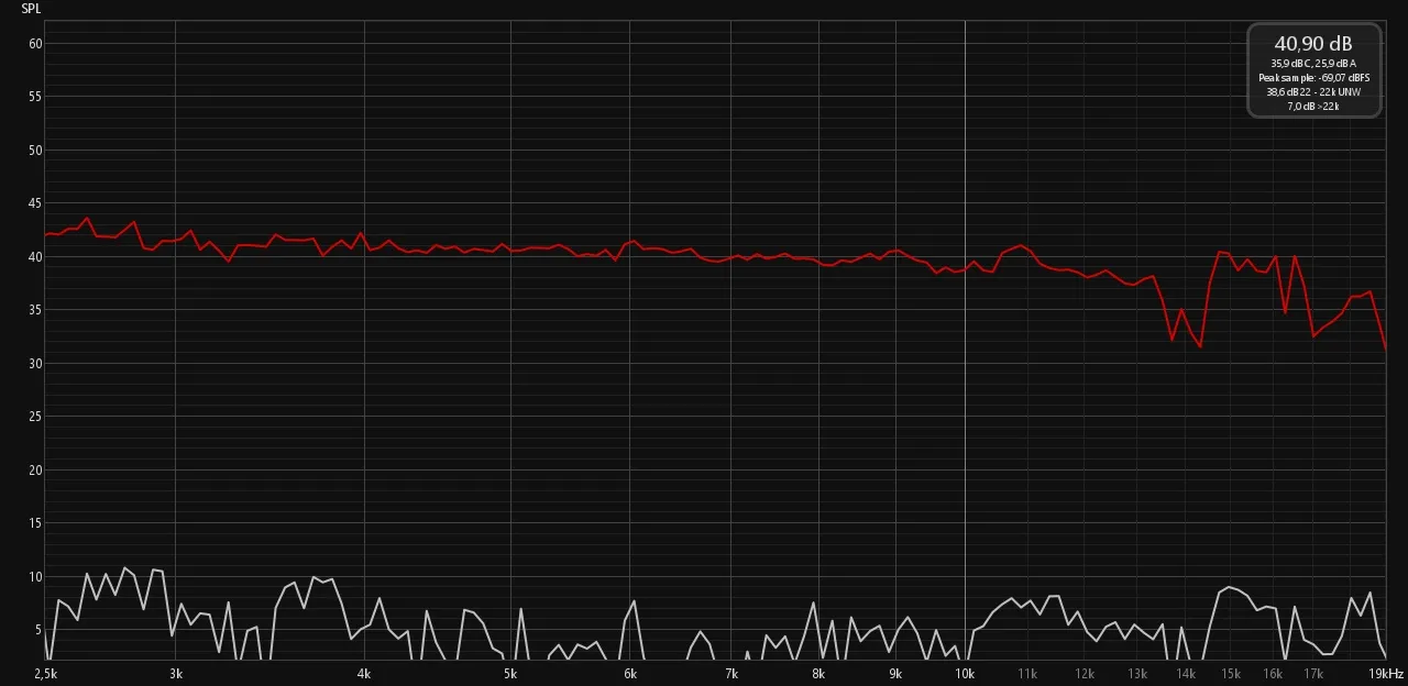

    So, ich konnte das Ganze heute auch in REW mit dem Analyzer und pink noise verifizieren. Das Messmikro ist dann natürlich doch verlässlicher als das Smartphone.
    Hier hab ich jetzt ausschließlich einen breitbandigen Filter (BW 1.2) bei 3,8kHz mit -4dB gesetzt. Obenraus läuft es einfach von selbst linear bis auf das Aufbrechen. Vom Pegel ist es allerdings ok und akustisch nicht auffällig.
    LowPass kann man natürlich machen. Hatte ich probiert, aber ist eigentlich nicht nötig.
    Einen Treiberwechsel kann ich mir dann auch sparen, weil sich das jetzt schon ziemlich überzeugend anhört.
    Evtl. hätte es auch funktioniert, wenn man bei der Messung per Sweep ein anderes Window eingestellt hätte. Das teste ich irgendwann noch.

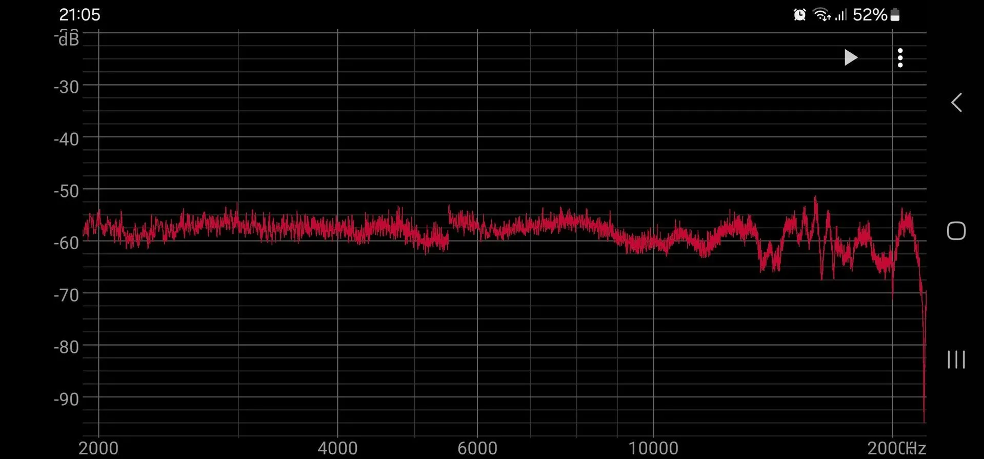

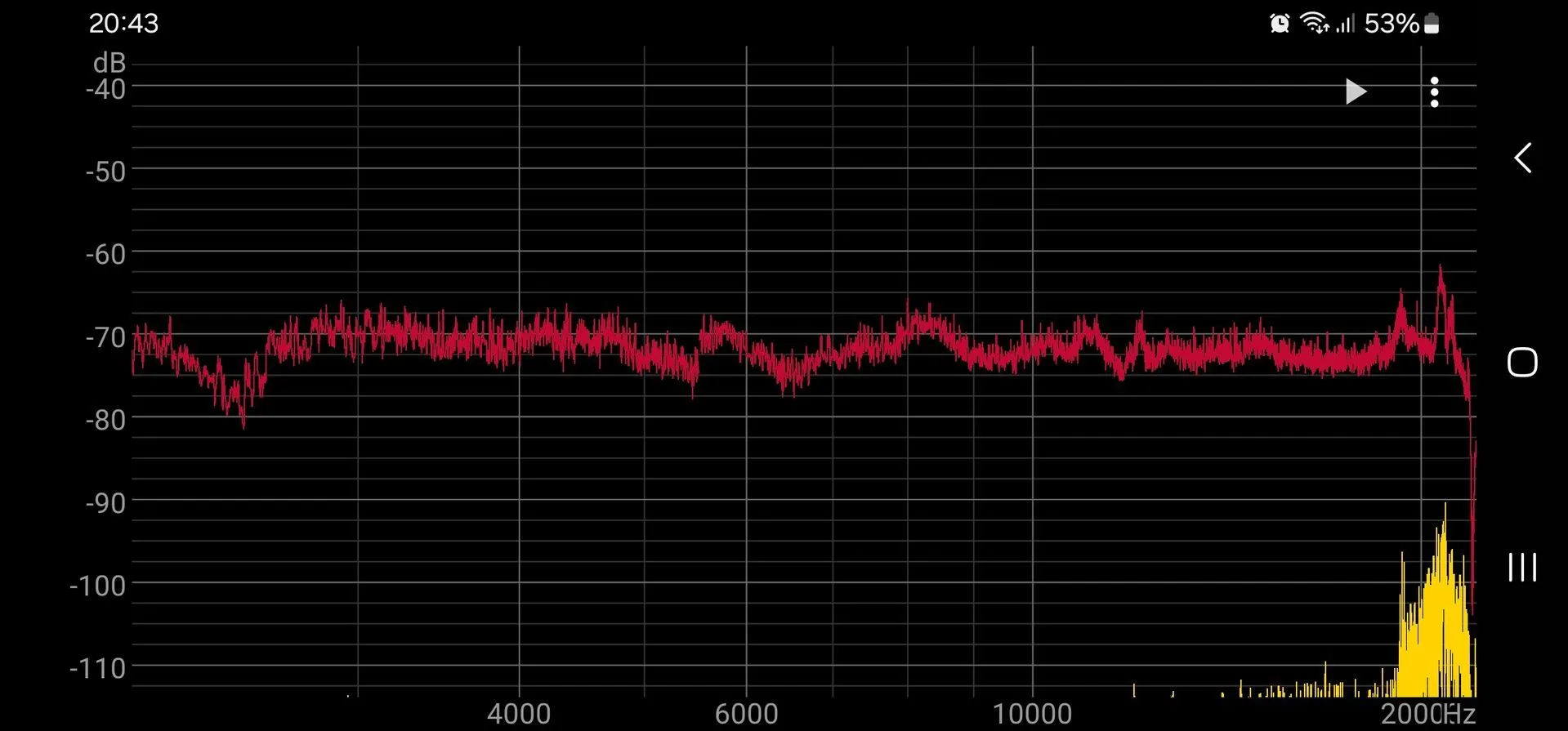

    Ich hab jetzt mal mit einer Android App namens Spectroid und meinem S23 Ultra mit pink noise gemessen.
    Zuerst die RCF Ayra Pro5 auf meinem Schreibtisch. Die wurde mal auf AudioScienceReview gemessen und ist mit einem kleinen Filter im Hochton linear. Das bestätigt die korrekte Messung mit der App.
    Danach habe ich die ND3SN gemessen. Die Filtereinstellungen habe ich teilweise noch aus der Messung mit REW genommen. Allerdings hab ich den Bereich über 12kHz gar nicht entzerrt und noch den Bereich um 4kHz abgesenkt. Diesen Peak hab ich nur mit Hilfe der App gefunden. In REW taucht das schlichtweg gar nicht auf.
    Wie man sieht, macht der Treiber ab ca. 15kHz ohnehin schon üble Schweinereien. In REW fällt er hier einfach Steil ab. Wenn man das noch entsprechend anhebt, ist es kein Wunder, dass einem die Ohren abfallen.

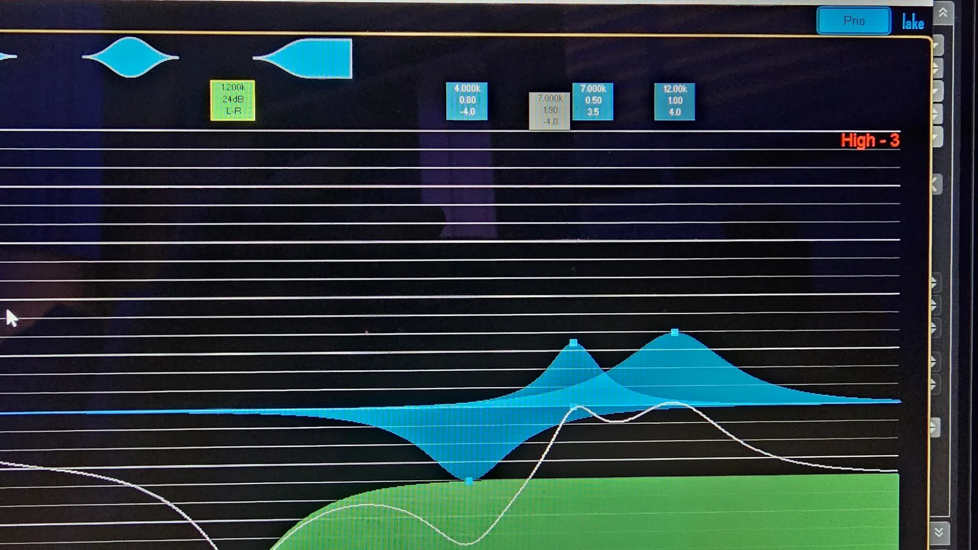

    Hier noch meine Filtereinstellungen im Lake dazu:
    Wer soll darauf bitte kommen und wie soll man das regulär messen?
    So hört es sich jetzt jedenfalls natürlich an.

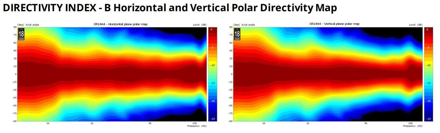

    Dabei fällt dann plötzlich der Buckel um 4kHz auf. Selbst auf Achse. In der Messung per Sweep mit Messmikro ist das ja gar nicht zu sehen.
    In der Polar-Map vom Horn ist hier auch eine Aufweitung zu sehen.
    Hab den Bereich jetzt um 3dB abgesenkt. Das hört sich schon viel besser an. In der Messung per Sweep auf Achse sieht es natürlich unschön aus, aber was solls.

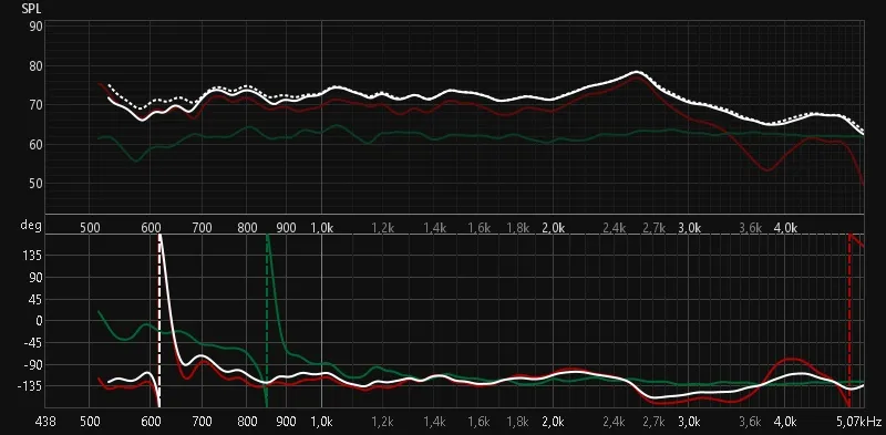

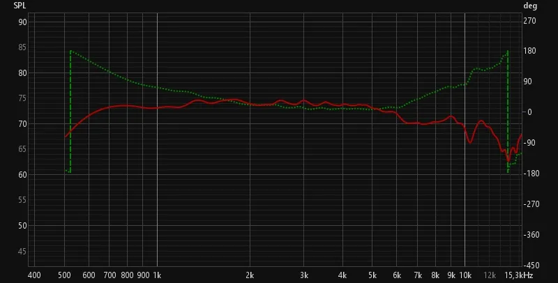

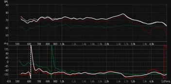

    Hier mal Frequenzgang und Phase des ND3SN am XR1464C, noch ohne Filter mit einem UMIK2 gemessen. Wie man sieht, dreht sich die Phase nach unten hin, was sicherlich am akustischen Hochpass des Treibers liegt.
    Hier mal der 12NTLW3500 und der ND3SN (dirty - Phasensprünge ignorieren) übereinander gelegt. Der 12er ist hier bereits 0.3ms verzögert, sodass zu den höheren Frequenzen hin das Timing stimmt. Nach unten hin passts aber nicht mehr. Invertiert und mit mehr Delay passt es dann untenraus, aber oberhalb von 1,5Khz wirds dann echt wild. Hört sich aber beides ähnlich an. Mit LR-Filtern bekommt man das jedenfalls nicht übereinander. Den Peak bei 2,6kHz hab ich natürlich schon rausgezogen.
    Ich weiß nun nicht, ob das einen nennenswerten Einfluss auf den Klang hat. Mit einem Allpass würde man es vielleicht hinkriegen, das bietet aber mein DSP im IIR-Modus gar nicht an.
    Mir ist auch schon aufgefallen, dass ich nach Gehör den HT-Treiber mindestens 3dB leiser einstelle, als es die Messung verlangen würde.
    Stimmwiedergabe ist auch bei mir der Benchmark. Spätestens mit Kopfhörer passt alles, am Gehör sollte es also nicht liegen.
    Dann frag ich mich nur wofür die schönen Frequenzgänge gut sind, wenn das Ohr ohnehin was anderes hört.
